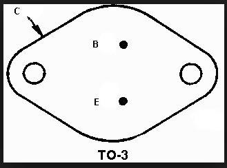

xtof a écrit :Sinon entre la base et l'émetteur c'est passant d'un côté et bloqué de l'autre. Cela me garantit-il que les transistors sont bons ?
Entre la base et l'émetteur, bloquant dans un sens et passant dans l'autre :
- C'est en effet très rassurant sur l'état du transistor et cela se vérifie aussi entre la base et le collecteur (boitier)
