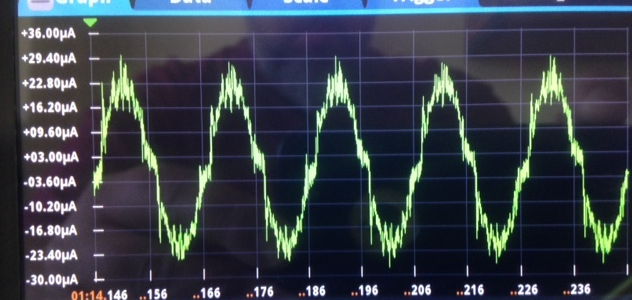

Je vais faire un résumé, le transformateur n'est pas un composant parfait, il se caractérise par une multitude de défauts, assez difficiles à modéliser.
Si je fais abstraction du circuit d'alimentation ou de charge du transfo, je peux caractériser deux grandes familles de pertes. Les pertes par conduction ou conduites et les pertes non conduites.
La pertes conduites se mesurent dans le pôle de Terre et ressemblent à ça:
Nous observons une sinusoïde "poilue", l'analyse harmonique montre une forte dominante de H1 suivit d'une constellation d'harmoniques de très faible niveau. La magnitude de la perturbation est de l'ordre de 10e-5. L'effet subjectif d'un tel désordre n'est que peu perceptible car l'efficacité d'une chaine HiFi s'estompe déjà à 50Hz et que normalement ce courant ne passe pas par les délicats circuits.
Les pertes non conduites se mesurent avec une boucle que je balade dans l'environnement du transformateur et cela ressemble à ça:
Nous observons qqch qui ressemble plus à un mauvais signal carré. Bien que la fréquence de la perturbation soit à 50Hz, sa composition harmonique-niqueu et complètement différente avec une très forte proportion d'ordre 2,3,4. Question magnitude ce genre d'ennuis est comparable à une fuite conduite, sauf que subjectivement elle sers bien plus sonore qu'un bête hummmmm à 50 cycles et cerise sur le gâteau elles influencent directement les circuits avoisinant.
