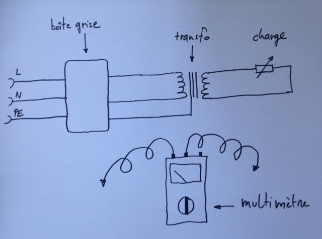

Je vous invite à passer au labo pour un exercice pratique, la mesure du courant de fuite d'un transformateur secteur.
Je vais utiliser les équipements suivants:
Une boite (grise) pour me faciliter les mesures.
Un transformateur EI de 63VA
Une charge variable de 0 -> 2800W
Un multimètre Metrawatt Unigor 3P
le schéma de l'installation:
une vue de l'installation:

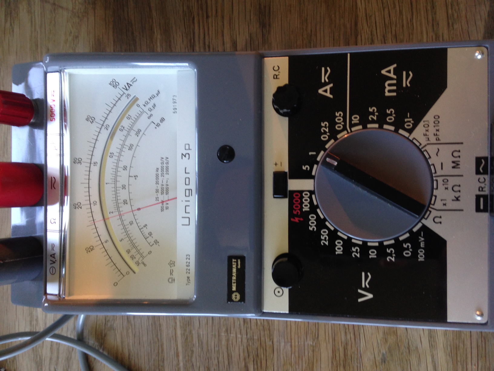

L'excellent multimètre Unigor 3P:
Mesure à vide (sans charge)
U secteur 248Vac (le fournisseur est au taquet ce matin)
Courant à vide du transfo I(à vide) 0,1125mA
Courant de fuite du transfo I(fuite) 0,0mA pas de déviation de l'aiguille
Mesure en charge P=63VA
Courant en charge I (charge) 0,31A
courant de fuite du transfo chargé selon les conditions ci-dessus, I(fuite) 0,0mA pas de déviation de l'aiguille
Complément de mesures:
Tension Phase/Terre (L/PE) 248V
Tension Neutre/Terre (N/PE) 0,04V
En conclusion et avec les moyens mis à disposition, le courant consommé mesuré est de l'ordre de 310mA et le courant de fuite de ce transformateur n'est pas détectable. La plus petite déviation de l'appareil de mesure estimable et de 0,01mA soit 10uA.
Je pense que le courant de fuite de ce transformateur est négligeable, selon l'art de la pratique nul. En vous remerciant et à disposition pour des questions.
