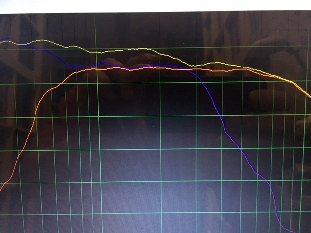

En attendant, voici une simple vue de ce que j'écoute (sic).
Il s'agit donc des courbes de réponses des 414 et 455, et de la résultante en jaune. Evidement, en terme d'alignement, j'ai observé un retard de l'aigu d'un peu plus de 20 cm sur les courbes d'impulsion. Et on voit nettement la bosse à la fréquence de coupure. Il y a donc encore du boulot.
Va-t-on pouvoir corriger cela sans modifier la position du pavillon, chose que je n'exclus finalement plus?
A suivre.
