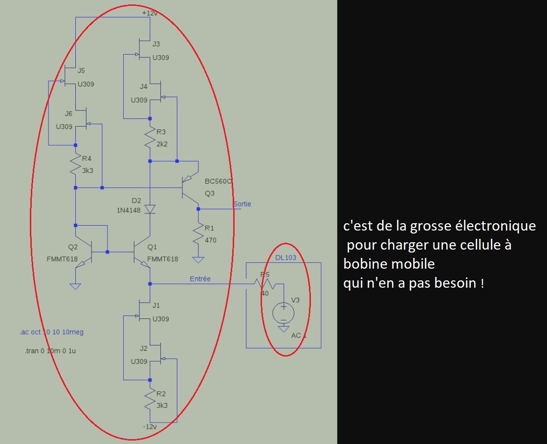

Joël, le problème est plutôt dans le couplage adapté mécaniquement entre la cellule et le bras de lecture (amortissement, Fr...)
edit: les prepres Hiraga d'origine (basique ou maousse) que j'ai fonctionnent sur des schémas plus simples...
