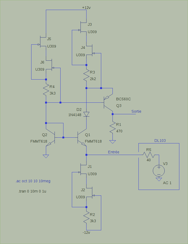

le schéma avec les bipolaires m'a fait penser à une variante un peu plus compliquée:
Le pnp en sortie Q3 est un cascode inversé, il stabilise et réduit la tension vce du transistor Q1. La diode D2 la réduit encore à environ 1 volt. Le but est de réduire les variations de tension et de puissance au sein de ce transistor et de "renvoyer" le courant de sortie vers le 0V pour que la tension de sortie soit référencée au 0V. Elle vaut Ic * R1.
Sans cela la résistance de sortie R1 serait connectée à l'alimentation positive et la tension de sortie vaudrait Valim - ( Ic * R1 ). La tension d'alimentation avec toutes ses "pollutions" se retrouve donc directement en sortie et c'est mal!
La cascode inversé isole la sortie de l'alimentation.
Les jfet sont des sources de courant cascodées pour avoir une forte résistance interne, de l'ordre de la centaine de MΩ ce qui procure une bonne indépendance du courant vis à vis de la tension. Tous les accès d'alimentation passent par ces sources de courant. Le fonctionnement du circuit est fortement indépendant des fluctuations et pollutions des alimentations et de leurs condensateurs.
Le revers est la grosse sensibilité des jfet à la température qui va faire apparaître une tension continue sur l'entrée donc un courant continu dans la cellule. Elle pourrait être de l'ordre de la centaine de µV par °C soit un millivolt tous les 10°C.
J'imagine que ce n'est pas la meilleure idée que d'envoyer un courant continu dans une cellule, mais à partir de quelle valeur commence t'il à être gênant? 1mV c'est 25µA dans les 40Ω d'une DL103.
