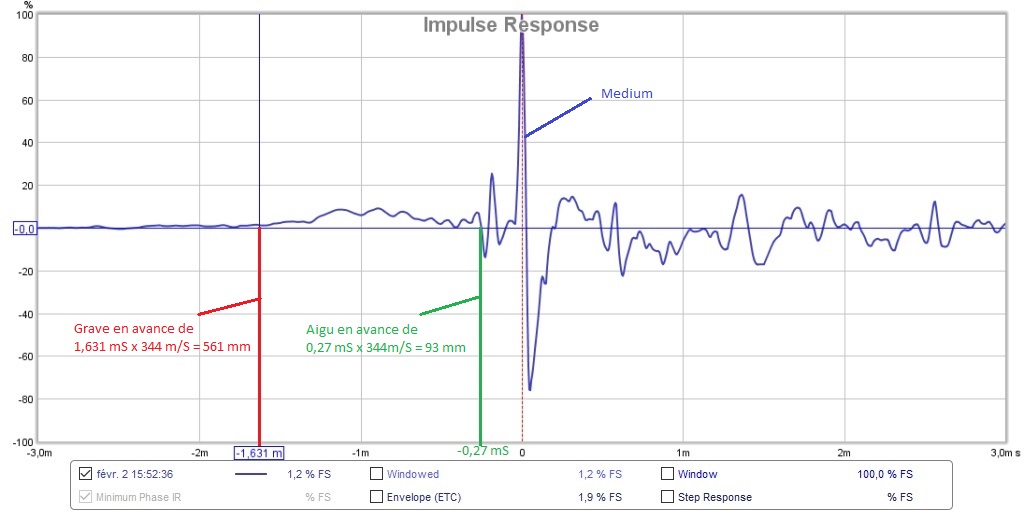

Il y a quelques mois, j’avais élaboré une théorie semblable à la tienne, à savoir, si j’ai bien compris, décaler physiquement les 2 haut-parleurs d’une distance liée à la longueur d’onde correspondant à la fréquence de coupure que tu avais choisi.
Personnellement j’étais parti sur un filtrage de type Linkwitz-Riley à 24 dB/octave. Cette pente me permettait donc un recul d’une période complète qui à la fréquence de coupure que j’avais choisi de 610 Hz me donnait une période correspondant à 56 cm. Cette mesure correspondant à la distance séparant le dôme d’un 38 cm (TAD 1601B) de la membrane de la chambre de compression TAD TD4001).
Je suis entré en contact avec 2 Jean-Marc bien connu ici (Plantefève et Jimbee) qui m’ont à juste titre fait comprendre que j’étais dans l’erreur.
Alors j’ai cherché à comprendre et à potasser REW qui m’a permis de faire une mesure édifiante qui remet les pendules à l’heure. La théorie précédemment citée ne fonctionne pas. Enfin si, pile à la fréquence de coupure, mais pas du tout en dehors de cette fréquence. Donc ça ne marche pas !!!
L’image ci-jointe parle d’elle-même (on voit parfaitement l'avance du grave sur le medium). Si mon pavillon (Iwata-300 Le Cléac’h Autotech) était moins profond, une solution comme on en trouve sur le blog de Jimbee peut faire l’affaire au prix d’une complexité importante du filtre, mais dans mon cas, ça n’est pas envisageable (56 cm).
