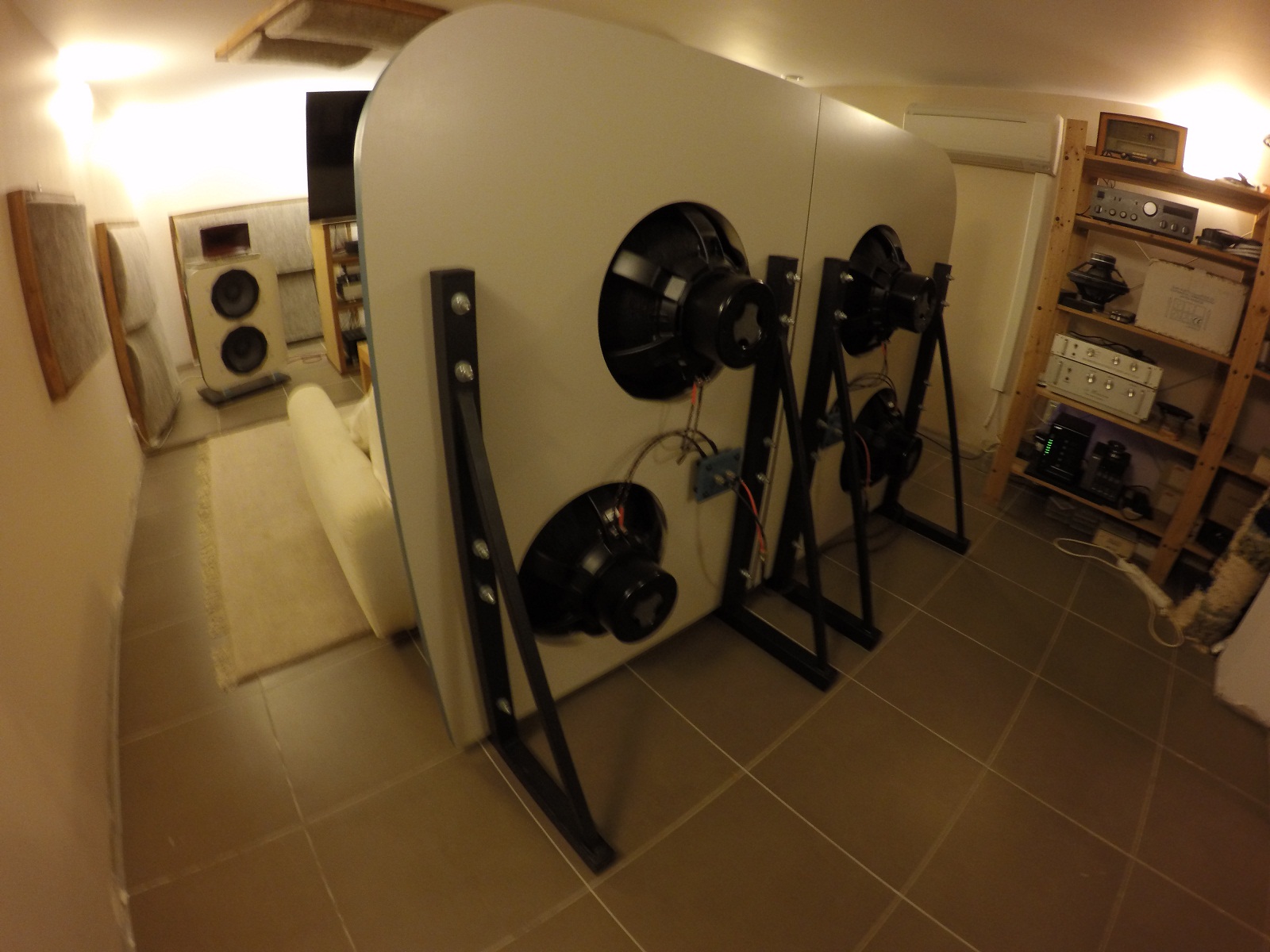

Cela me permettra d'arroser plus en largeur et de rapprocher les entraxes des 31cm GPA... les tiges filetées de 2cm de diamètre n'ont pas été utilisées pour rien !!

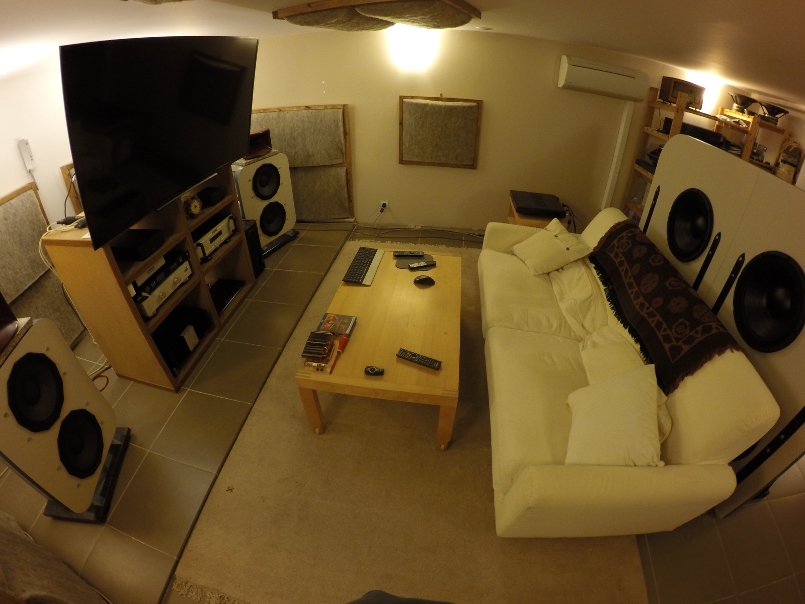

Je compte aussi faire la bascule avec mon système en sous-sol, remplacer mes Yamamoto SS-500 par les grand J321 en résine...
A terme, je mettrais en vente les Yamamoto.

Le look des enceintes va résolument changer du coup...
Il va me falloir refabriquer des supports adaptés pour chaque modèle... pour chaque enceinte.

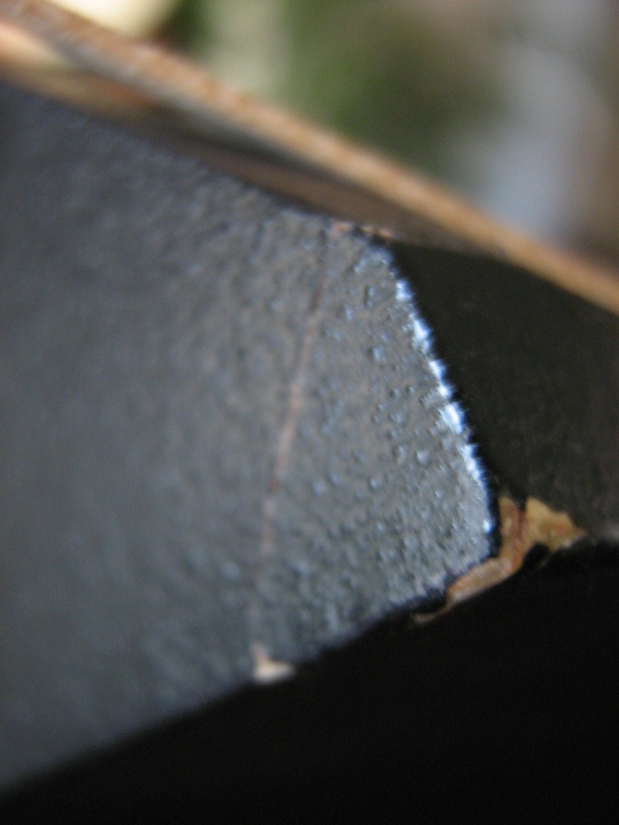

Séance bricolage hier matin sur mes pavs Le Dauphin
Afin de recoller la petite pièce de bois ayant sauté durant le transport... cette dernière ne reprenant pas sa place à cause de fibre de bois brisées, je m'équipe d'un outil adapté à la précision du travail demandé...
Une lime à ongles !! Big Grin
Et après un petit usinage/ponçage... la pièce reprend sa place.

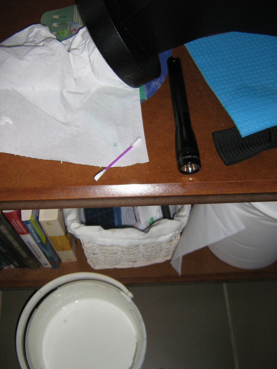

D'autres choses sont nécessaires... un pot de colle à bois, un coton tige, du sopalin, un carré d'éponge neuf et humidifié (vaisselle), de la lumière... et mes deux paires de lunettes l'une derrière l'autre... sans quoi, je vois rien à 15cm !! Cool
Une fois la pièce collée...
En passes successives, je remplie les lignes et autres petits manques avec la colle... et je lisse et retire le trop plein avec le carré d'éponge avant séchage complet.
Je laisse sécher jusqu'à ce soir... je passerai un coup de noir sur les lignes et autres manque de peinture... de loin, ça ne devrait plus se voir.

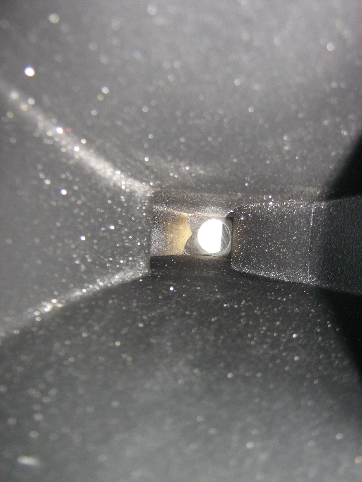

Autre détail que je repère et rectifie... la planéité du disque en résine sur lequel vient se poser la compression... autrement dit l'embouchure d'entrée... une sur-épaisseur me fait craindre que la compression ne reposera pas à plat une fois assemblée.
Allez... la lime à ongles !! Rolleyes
C'est la partie rond-carré qui est concernée.
Les rayures sur le reste du disque de résine sont l'usinage d'origine... peut-être vais-je faire disparaitre ces dernières à coup de cale à poncer et grains fins...
Le passage rond-carré est fait par dépôt d'une résine noire et à première vue modelée avec les doigts... Sad

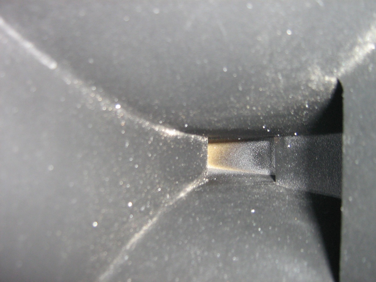

Les traits de crayon sont la tentative avortée de rapporter de devant sur l'arrière l'emplacement du départ du pav... y'avait plus simple...
Contrôle par l'intérieur de l'alignement des embouchures... c'est nickel... "Il est content" !! Big Grin
