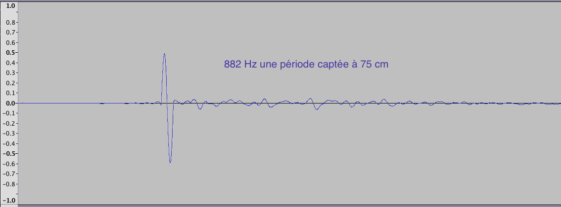

Mon médium de 17 cm est épaulé à un mur latéral qui renvoie pas mal, malgré la peau de mouton, c'est pas surlecutant.
Avec une seule période de 882 Hz, à 75 cm, a l'air moins pire qu'avec plusieurs périodes:

La simple période est elle mesurée avec filtre et convolution ou est ce le haut parleur sans rien d'autre ou encore autre chose ?
Je pose la question car quand je faisais joujou dimanche, j'ai passé pour voir des simples période, et entre avec et sans convolution, c'est pas du tout pareil...

Les trois voies en fonction, filtrées / linéarisées par convolution.
