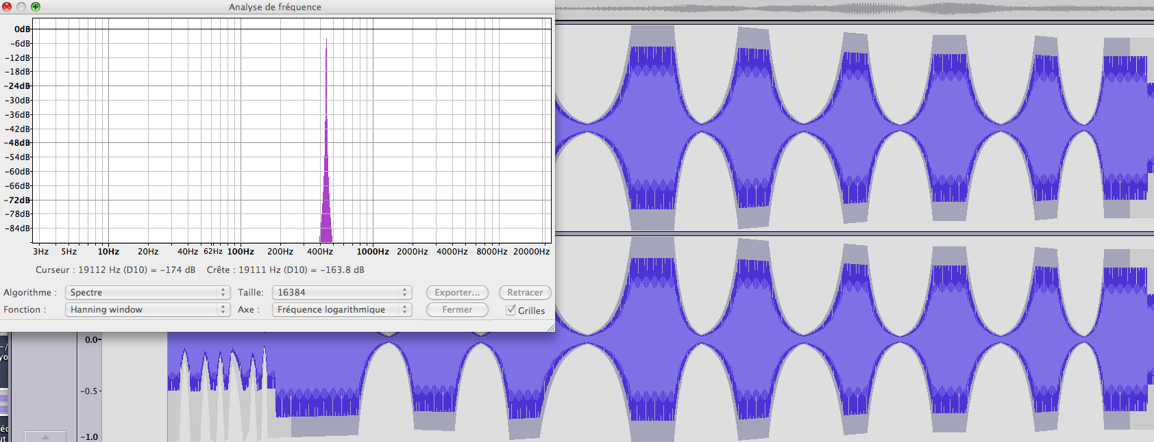

En donnant des coups de potar à la sauvage dans une sinusoïde (441 Hz, longueur 2,3 s )
l'analyse d'audacity ne montre pas de création d'harmoniques:
Pas assez précis? ( édit : résultat faux )

jsilvestre a écrit :A mon avis la transformée de Fourier d'une pente est une constante , une composante continue de fréquence nulle.
Fréquence nulle, un paradoxe, à moins de jouer avec l'infini puisqu'il y a une pente. hum? l'univers en expansion?

Bonjour Jimbee, Jacquese,
Un gain qui change (= une non-linéarité du gain) durant un cycle d'une sinusoïde déforme la forme de ce cycle.
C'est ce que font sur plusieurs cycles une manœuvre de contrôle de volume ou l'entrée en fonction d'un compresseur (= version sophisitiquée d'un contrôle de volume, à ne pas confondre avec les dispositifs d'écrêtage dit doux).
