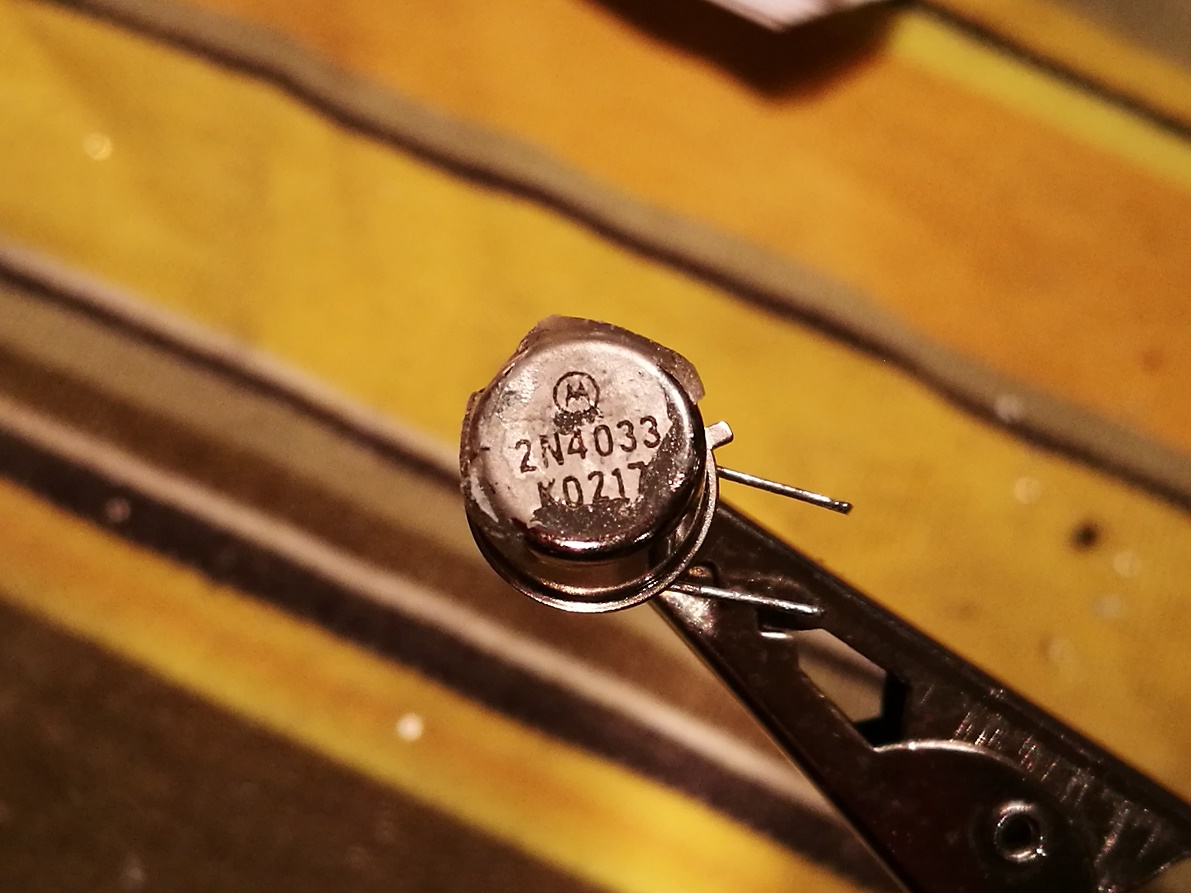

Tu peux mettre une photo de la bête qu'on voit à quoi ressemble la sérigraphie?
Voila les photos

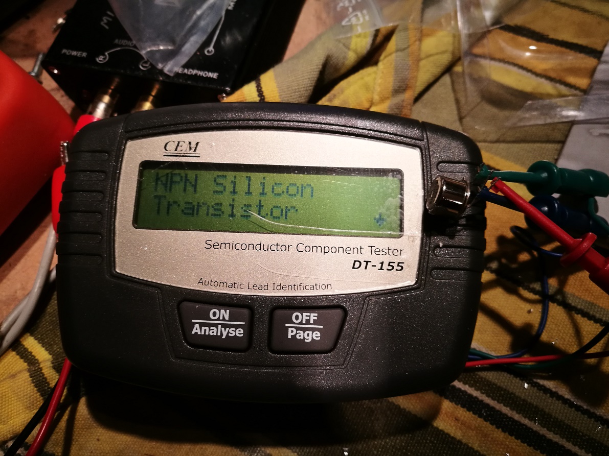

Résultat du testeur + marquage.

Pour info, un des 2 transistors 2N4033 était un NPN au lieu d'un PNP, avec cependant même marquage et même boitier.
Il a suffit de les remplacer par une bonne paire pour que tout rentre dans l'ordre.

Drôle d'affaire!C'est vraiment un NPN ce PNP.Il est bon au traceur de courbes,donc ce n'est pas un PNP qui serait défectueux,mais un NPN qui a dû se retrouver dans le bac des PNP avant la sérigraphie.
