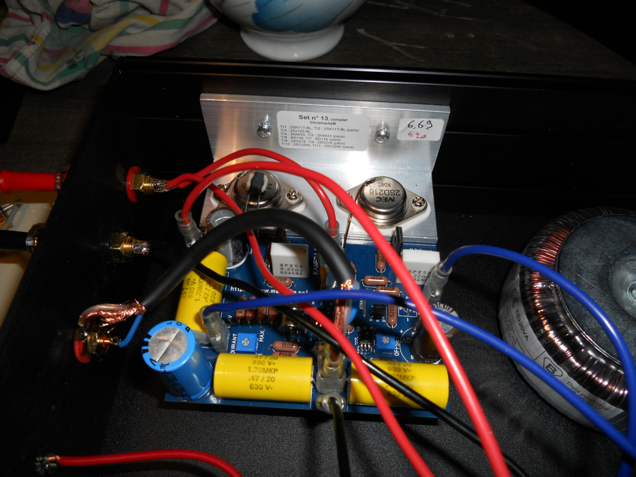

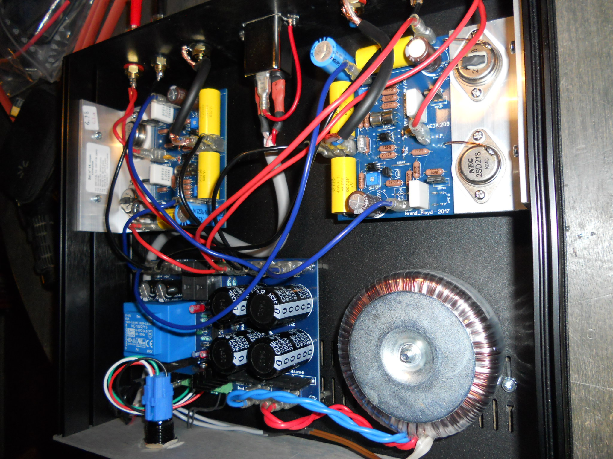

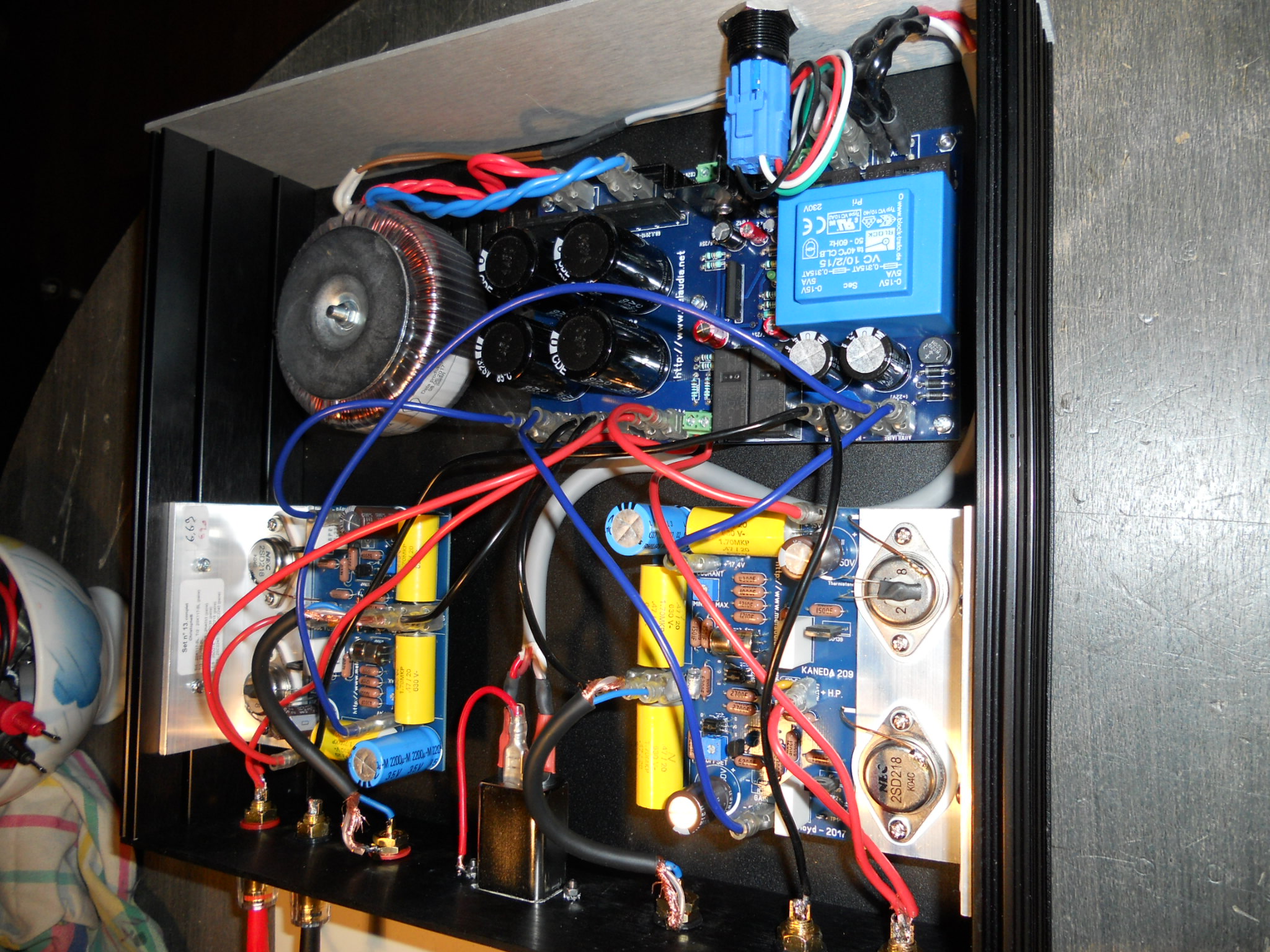

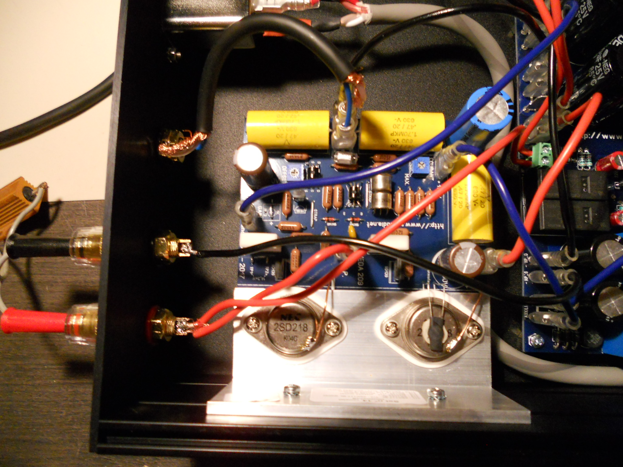

Voici pour les photos des cartes
Je ne vois rien d'anormal dans tes branchements.Si tous les fils des cartes amplis sont débranchés ,y compris ceux de surveillance qui vont au petit bornier,le problème à priori se situe sur la carte d'alimentation.Je ne vois pas bien les couleurs des résistances du circuit de protection.Normalement les 3 résistances à côté du transfo sont :
100K : marron/noir/noir/orange/or
3.6K : orange/bleu/noir/marron/or
5.6K : vert/bleu/noir/marron/or
en-dessous de la LED verte : 10K : maron/noir/noir/rouge/or
En haut en dessous du bornier , 2 résistances de 10K : marron/noir/noir/rouge/or
Les 2 en-dessous font 30K : orange/noir/noir/roure/or
Les 2 au-dessus du condensateur de 100µF/25V font 1K : marron/noir/rouge/or.
Celle au-dessus du bornier "défaut DC" fait 10K : marron/noir/noir/rouge/or.
Tu peux refaire un essai après avoir relié les 2 bornes de surveillance au 0V pour garantir qu"elle ne reçoivent aucun signal parasite.
Vérifies la qualité des soudures du µPC1237 ,sans courjus entre les pattes.
Si tout cela est bon,ça doit être le µPC qui est défectueux.
Bonjour ChristopheB,
Je note 2 petites choses sur ton montage.
1) Je n'aurais pas osé souder les fils sur le corps des 2SD218... Il me semblait avoir inclus des œillets à souder dans le kit.
2) C'est une excellente solution que d'avoir coller les étiquettes des jeux de transistors mentionnant leur numéro sur les modules d'ampli. J'ai fait la même chose et j'en profite pour rappeler à tous les souscripteurs d'en faire autant.
Dominique,
Je n'en avais pas encore parlé,mais on gagne en profondeur en soudant directement les fils sur le boitier des transistors.Il faut un bon fer à souder.J'utilise un Weller 50W thermostaté,et le métal (je crois que c'est du nickel) se soude facilement.Par contre je trouve les fils de Christophe,un peu petits.
Voici les miens :
Bonjour Christian, bonjour Dominique,
Je mets le fer en chauffe et vais dessouder les résistances pour les controler.
Je rertiens aussi le conseil pour le fil sur les 2SD218 et je les changerai pour du plus épais.
