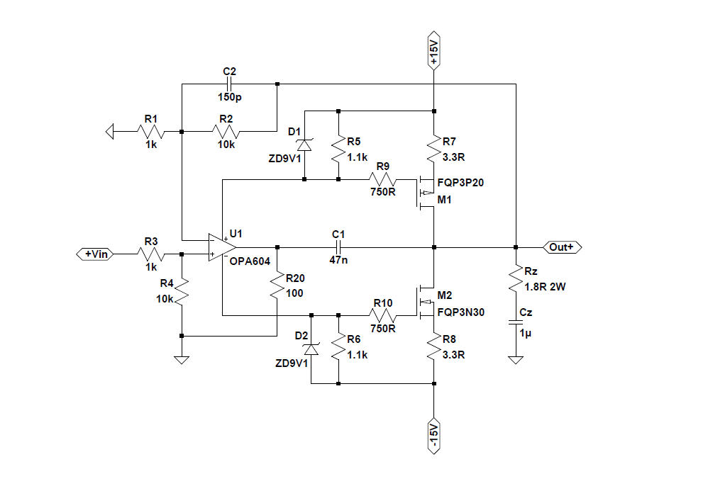

Extension du sujet. Un circuit qu'aurait proposé John Curl et où l'on trouve une belle imbrication de contre-réactions:
[Image: attachment.php?aid=18705]
Il me semble qu'on a vu proposer des configurations analogues dans les notices d'applications des fabricants d'amplis-op et dans Elektor.
L'OPA604 enchevêtre étages d'entrée et de gain grâce à des cascodes repliés pour en faire un ampli à gain en tension mono-étage. La Bodebuilding doit être facile à établir pour obtenir une bonne stabilité.
Le recours à des valeurs Rz et Cz d'impédance faible, 1.8 Ohm et 1 µF, sont, s'écartant des 4.7 à 10 Ohm, 100 nF habituels, serait indispensable.
Voir source : http://www.diyaudio.com/forums/pass-labs...ost5188767

Extension du sujet ? Ne serait-ce pas un autre sujet ?
Imbrication de contre-réactions ? Pour l'instant, je n'en vois qu'une.
En février 1973, P. Garza a publié Getting Power and Gain out of the 74l-type Op Amp dans la revue Electronics, avec la même architecture de circuit. Bipolaires en sortie mais sans Zobel. En décembre de la même année, un dépot de brevet par Richard Eugene Crandall : https://www.google.com/patents/US3919655
Dans le Elektor estival (numéro double) de 1985, un schéma avec TL071 et Mosfet IRF520 et 9520 en sortie. Pas de Zobel.

JM Plantefeve a écrit :Extension du sujet ? Ne serait-ce pas un autre sujet ?
Créateur du présent fil, je n'ai pensé que cela valait la peine d'en créer un autre pour cette structure.
Citation : Imbrication de contre-réactions ? Pour l'instant, je n'en vois qu'une.
Les schémas de Crandall accréditent l'idée que l'on ne peut exclure la compensation C1-R20 du club des CFA.
Citation :Dans le Elektor estival (numéro double) de 1985, un schéma avec TL071 et Mosfet IRF520 et 9520 en sortie. Pas de Zobel.
On est peut-être moins regardant aujourd'hui sur le nombre de composants et plus sur la stabilité des montages. Elektor ne présentait-il pas que le seul schéma et non une réalisation complète ?

By Jove ! Mon premier hors-gabarit Elektor est de 1986. Je n'ai pas le 1985 mais ai trouvé l'information et le schéma dans le bouquin de Michel Girard. Et je suis persuadé de l'avoir vu dans un autre numéro (mais lequel ?), dans une rubrique de type "idée de circuit".
J'ai par contre le septembre 1985 avec une solide description d'un beau kit d'enceintes KEF, mais c'est un autre sujet...
L'acronyme est utilisé quand le circuit amplifie le courant en entrée inverseuse. Ici, tu voudrais le détourner pour évoquer le courant en sortie de l'ampli-op, courant potentiellement fonction de la tension en sortie du push-pull ? A creuser...
Vois les figures 1 et 14 de cette ancienne AN-106 Analog Devices.

JM Plantefeve a écrit :Les schémas de Crandall accréditent l'idée que l'on ne peut exclure la compensation C1-R20 du club des CFA.
Le détour par le circuit de Curl mène à ce retour direct au sujet !
Disons alors que la sortie à basse impédance de l'ampli-op sert ici de contre-réaction locale en courant (dans le sens jargonisé de cette expression).
Le circuit de Curl et les autres similaires sont intéressants parce qu'ils éclairent sur le fonctionnement réel de ce type de contre-réaction.
Ils soulignent le fait que l'entrée à basse impédance des CFA est, comme celle de l'ampli-op dans le circuit de Curl, en premier lieu et essentiellement, une source de tension (contrôlée par une différence de potentiel) et non une entrée en courant comme l'interprète une large partie de la communauté électronique.
Citation :Vois les figures 1 et 14 de cette ancienne AN-106 Analog Devices.
La figure 1 montre le déchargement (dumping en anglais) de la sortie en courant de l'ampli-op par les transistors de puissance en émetteur-commun qui pourvoient du courant à sa place. Vue de la sortie de l'ampli-op, l'impédance de la charge augmente. C'est exactement ce qui se passe quand la résistance supérieure du diviseur de la contre-réaction est reliée à la sortie d'un CFA : l'impédance de la charge de l'entrée inverseuse, considérée sous l'angle d'une sortie en tension locale, augmente.
