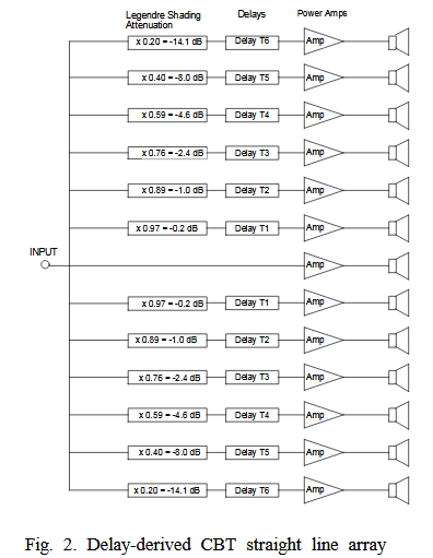

...Inversement pour une application dans 20 m², je chercherais à aligner les centres émissifs des hautparleurs vue de l'auditeur, donc sur un arc de cercle ayant pour centre l'auditeur.
C'est ce que je me disais aussi. Mais dans les papiers de D.B. Keele, l'étude de la (moindre) directivité d'un réseaux de HPs est l'élément premier, et je ne sais comment il faut y intégrer les délais entre chaque HP que l'on imaginent de prime abord à la règle droite. Il faut aussi remarquer une atténuation électrique progressive (paper 4 et paper 5) pour un Legendre shading.
L'arc où l'auditeur est au centre, oui pour une grande multivoies (genre Grande Utopia), pour un réseau de HPs de même bande, je ne pense plus...
Étaler sur 2 m des haut-parleurs ainsi, revient a un décalage d'environ 30 cm aux extrêmes a 2.5 m ... Donc sauf à mettre un délai en amont, les signaux sont décalés d’environ 0.8 ms.
Oui. Pourtant, Don, pour un réseau droit comme ceux de Xavier, retarde les HPs extérieurs et non les intérieurs ! (paper4)
En plus de l'atténuation progressive :

Je vois que tu avances dans la réflexion. Et tu poses la question suivante : comment établir la courbe d'amplitude à corriger ? Je n'ai pas de réponse immédiate. Mais j'ai été tenté pendant ce temps de modéliser ton straight line-array sous LT-spice. Avant peut-être de passer au CBT de Keele, mais cela se complique sérieusement...
19 sources ponctuelles espacées de e=10cm, avec décalages temps (Td) suivant la distance d'écoute (ici en images, D=4m) et atténuation relative des haut-parleurs autres que le central "a" (voisins immédiats : 2 fois b ; voisins suivants : 2 fois c ... extrêmes : 2fois j).
    (vive le copier-coller !)
Question niveau, AC 1 en attaque : 0dB. AC 2 pour compenser la division par 2 des lignes à retard, et finalement AC 0.5 pour intégrer la division de tension par le câblage série de 4 groupes de haut-parleurs en parallèles. "a" seul est ainsi à -12dB et le groupement total à +13dB (face à la sensibilité d'un seul haut-parleur).
    (sans le passe-haut de l'enceinte close, sans lissage)
Question réponse, cela ressemble fort à l'allure de ta moyenne de mesures. Ainsi, la correction est pour le local (plutôt aux basses fréquences) mais semble aussi pour une bonne part, pour les enceintes en ligne (plutôt aux hautes fréquences).
La voie CBT de D.B. Keele me semble complexe pour une mise en œuvre domestique, mais à la vue de ce résultat de simulation, un tweeter (et un aiguillage LR2 acoustique vers 2kHz) pourrait être une voie à essayer.
