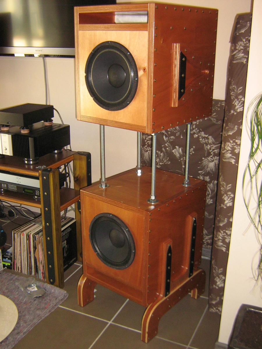

La preuve en images...
Remarquez...
Le plus long n'a pas été les 31... le plus long a été d'ajuster les compressions avec ses énormes pavillons... j'ai passé une heure, la tête dans chacun de ces tromblons, une mini-maglite à led coincée entre les dents (véridique !!) et contournant des deux bras les 64cm de chaque pavillon, d'un je maintenais et positionnais pendant qu'avec l'autre... je serrai les vis avec un tournevis paume de main...
Sinon, après un premier dégrossissage... j'ai baissé la Fc de 20Hz... j'ai baissé de 2 bons dB la zone 4 à 500Hz sur les GPA... revu les niveaux GPA/TAD bien sur... Vendredi, congés pour un mois, j'aurai tout le temps d'écouter, de mesurer au Clio, de caler...
Première écoute sur Jonasz "Le temps passé"... la baie vitrée s'est mise a trembler !!
Quant à l'image... elle prend, bien sur de la hauteur... mais pas que ça...
