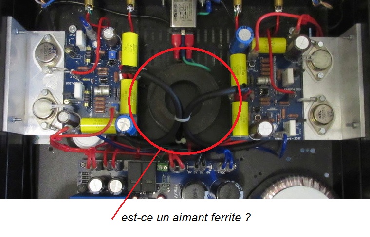

Ta disposition dans le coffret me semble très bonne. De plus, je vais faire comme tu le préconises, un cablage par au dessus, naturel pour les cosses équipant les CI.
A ce sujet, quand j'ai reçu le colis pour les amplis, je pensais cabler directement les fils sur les cartes pour minimiser le nombre de contacts.
Depuis que j'ai celui de l'alimentation, je pense que ta solution de cablage par cosse est bien pratique et je vais l'adopter.
ps: question (sérieuse):
Le coffret que tu utilises a un fond en acier et tu le "polarises" à l'aide d'un aimant permanent ?
C'est peut être une de mes idées folles ?...
Jean-Yves
Bonsoir Jean-Yves,
Ha tu as remarqué cet aimant.Dominique l'a vu aussi.Big Grin
Je ne voulais pas en parler ici au risque de passer pour un fou.
Mon idée est la suivante : les fabricants de résistances vantent leurs modèles
non magnétiques.Ce qui suppose que si certains composants sont magnétiques,il se crée des champs perturbateurs.Donc mon idée est de figer ces champs dans un champ très intense.J'ai donc mis cet aimant pour voir ce qui se passait.Il semblerait ,(je dis bien il semblerait) qu'il y ait un peu moins de sifflantes.
De toute façon ça ne coûte rien d'essayer si vous avez comme moi ,un aimant récupéré sur un vieux HP HS.
Quand au câblage du coffret,merci pour ton soutien.En tout cas quand on voit comment Kaneda lui-même câble les siens,on se pose moins de questions.

Bonsoir à tous,
jys a écrit :... De plus, je vais faire comme tu le préconises, un cablage par au dessus, naturel pour les cosses équipant les CI ... Depuis que j'ai l'alimentation, je pense que ta solution de cablage par cosse est bien pratique et je vais l'adopter.
- Juste pour contredire Jean-Yves, j'ai opté pour un câblage par dessous Rolleyes Rolleyes Rolleyes.
J'aime bien le fait de ne pas voir de fils de câblage en soulevant le capot de mes montages. C'est assez proche des réalisations de Kaneda. Comme déjà écrit, le double fond est une plaque d'Alucobond® facile à travailler.
A noter que toutes les Faston et les autres connecteurs ont été soudés côté cuivre des circuits imprimés. Remarquez aussi les 2 cornières en aluminium destinées à rigidifier le double fond au droit du transformateur.
Les pieds en caoutchouc livrés avec le boitier HiFi 2000 sont trop petits. Je les ai remplacés par des butoirs de porte.
La façade est très sobre. Il faudra peut-être lui adjoindre un logo gravé qui reste à créer. Ce sera probablement l'objet d'un concours ouvert aux souscripteurs au projet.
