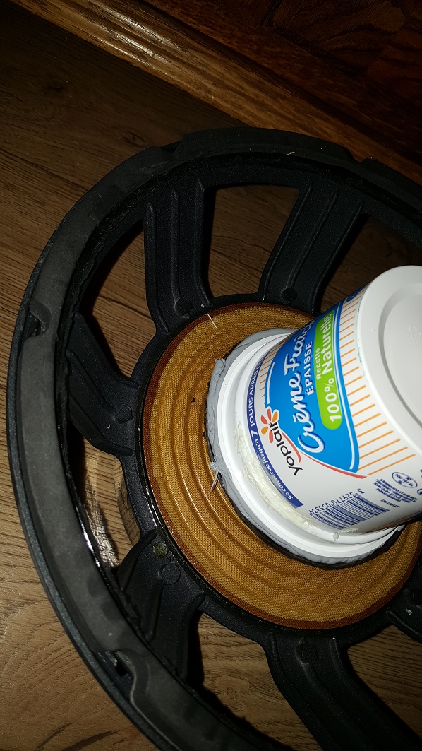

catluce a écrit :un gabarit pour la mise en place lors du collage des pot de crème sur la membrane
la suite demain
Slt catluce,
Tu n'as pas essayé de te rapprocher un max de La membrane afin d'éviter cette interface (pot de crème) qui alourdit l'ensemble, sans compter sa propre sonorité.
En tous les cas merci du partage, et, j'ai hâte d'ouïr de nouvel Infraflex....
Bon courage
JR

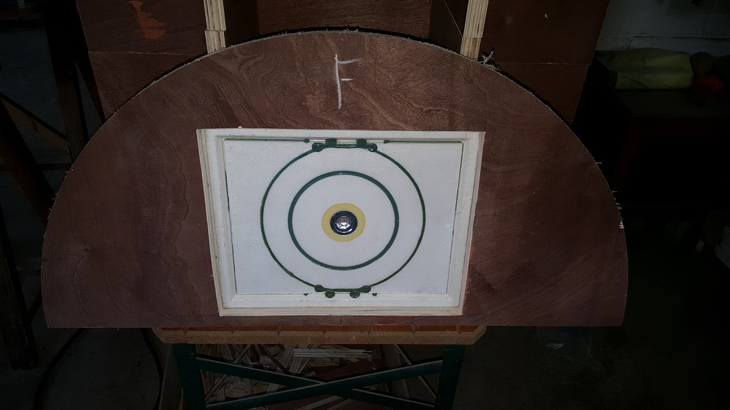

la suite avec quelque photo de la découpe du support de HP jusqu’à l'assemblage
perçage des faces avant
le collage des pots de crème sur le pousseur

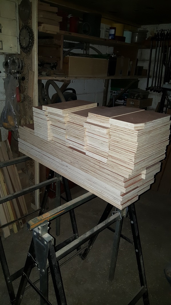

encore une bonne journée de travail

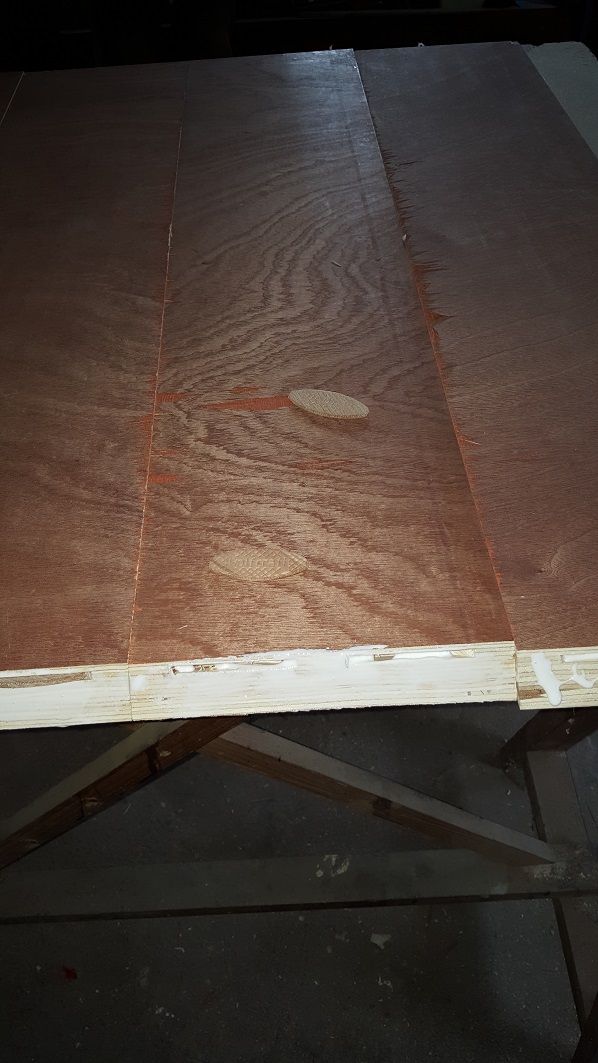

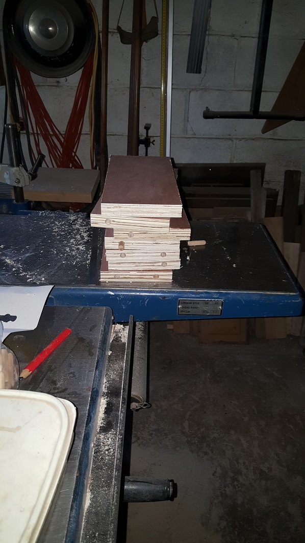

pose des pigeon pour le collage en coupe d'onglets

Slt catluce,
ON sent l'expérience et le vécu......ajustement en coupe d'onglet à 90°..... en un mot de la "belle" ouvrage comme on dit chez nous.
Bravo!!!!!!
