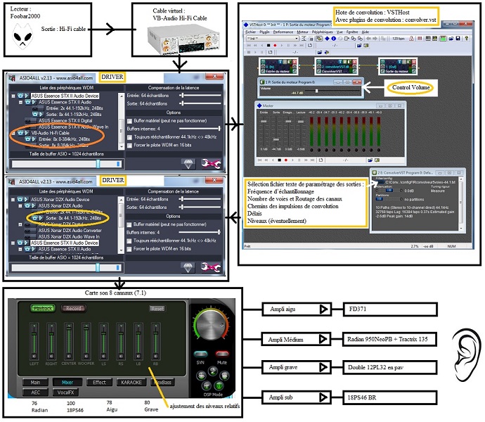

Pour continuer cette (longue) description, voici comment fonctionne ce système filtré par convolution sur un PC.
Le principe : La lecture se fait directement sur le PC, le lecteur utilisé ici étant foobar2000, le PC servant également de filtre, les amplis sont directement branchés en sortie de carte son sans pré-ampli, le réglage du volume se faisant en numérique.
Le PC a été assemblé spécialement pour cela, sans rentrer dans les détails informatiques, c’est une configuration dédiée avec une carte mère basique mais d’un constructeur réputé (Asus) et un petit processeur Intel Pentium. Le système tourne sous windows 7, et pour éviter toute perturbation logicielle, toute les fonctions et matériels inutiles ont été désactivés (Pas en réseau, donc pas d’internet, pas d’antivirus, service et carte réseau désactivés …). La machine est assemblée avec des ventilateurs silencieux et tourne uniquement avec un disque SSD.
La sortie des différents canaux passe par une relativement bonne carte son PCI express (Asus essence STX II 7.1), cela peut surprendre, mais j’ai été très étonné par le bon résultat. Pour ouvrir une parenthèse sur ce sujet, j’aurais testé différentes cartes :
Carte 7.1 intégré à la carte mère : ne vaut rien niveau « musicalité », aucune vie, mais déjà permet de mettre en avant les avantages du principe de filtrage quant à l’image.
Vielle Carte PCI Terratec DMX6 fire LT (convertisseur AKM AK4524), sur un vieux PC avec win XP (test du début) : beaucoup mieux, cela vit, mais les essais suivant montreront une restitution un peu grossière (pour vous donner une idée, ce serait un peu comme regarder une image très légèrement pixélisée, manque de finesse).
Carte son Asus Xonar D2X 7.1 (convertisseur TI PCM1796), monté sur un nouveau PC avec win 7 : là c’est « la claque », ça vit, c’est capable de remuer et taper façon concert tout en sachant distiller finement les voies féminines, les différentes ambiances de prise de son ressortent sans hésitation, l’image est saisissante et stable.
Carte son Asus Essence STX II 7.1 (convertisseur TI PCM1796 et 1792) sur le même PC : le gain par rapport à la D2X est ténu, un peu plus fin peut-être, offre l’avantage technique d’une connectique RCA et la possibilité de tester différent AOP en sortie (AOP sur supports).
Plutôt qu’un long discourt, ci-dessous le synoptique de l’installation :

![[Image: 655680paramfoobar.jpg]](http://img15.hostingpics.net/pics/655680paramfoobar.jpg)
![[Image: 199023paramcarteson.jpg]](http://img15.hostingpics.net/pics/199023paramcarteson.jpg)
![[Image: 762938paramentreVSTHost.jpg]](http://img15.hostingpics.net/pics/762938paramentreVSTHost.jpg)
![[Image: 536571parampriphasioetsorties.jpg]](http://img15.hostingpics.net/pics/536571parampriphasioetsorties.jpg)
![[Image: 803700parammoteur.jpg]](http://img15.hostingpics.net/pics/803700parammoteur.jpg)
![[Image: 199222paramsonwin1.jpg]](http://img15.hostingpics.net/pics/199222paramsonwin1.jpg)
![[Image: 151046paramsonwindsactiv.jpg]](http://img15.hostingpics.net/pics/151046paramsonwindsactiv.jpg)
![[Image: 189314ParamImpulserephase.jpg]](http://img15.hostingpics.net/pics/189314ParamImpulserephase.jpg)
