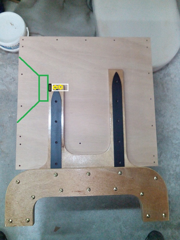

J'avais fait ce petit croquis sur une photo... les vis têtes fraisées (jaune) sont planquées sous le montant avant des pieds... le tasseau (blanc) et l'épaisseur de caoutchouc (noir) empêche le HP de se plaquer contre la face avant (1,5mm d'écartement).
Entre... le tasseau vertical pour le fond, le tasseau horizontal et les montants des pieds bardés de bandes acier 4mm d'épaisseur sur les faces latérales, la mise en pression du HP (qui lui même, une fois vissé, "tire" la planche de façade avant... vers l'avant (tension))... c'est déjà pas mal !!
(Et j'ai oublié de préciser que tout l'évent (intérieur/extérieur) au niveau des embouchures a été poncé en 1/4 de rond afin d'éviter tout effet de biseau (bruits éventuels))
Après, tu sais ce que c'est, l'on m'a fait le reproche d'avoir mis sous chaque surface (4cmx10cm) en contact au sol des pieds... 3mm de feutrine auto-collante !!

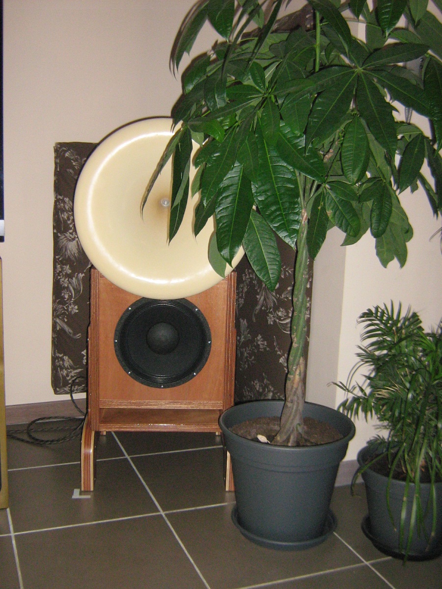

Voici une séance de mesures concernant mes deux systèmes... d'abord le salon (GPA414+2001)... les mesures du système en sous-sol suivront un peu plus tard...

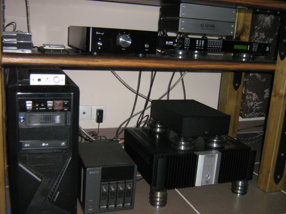

D'abord le système (salon) actuel dont voici le synoptique final (mouvements d'amplis entre le sous-sol et le salon)...

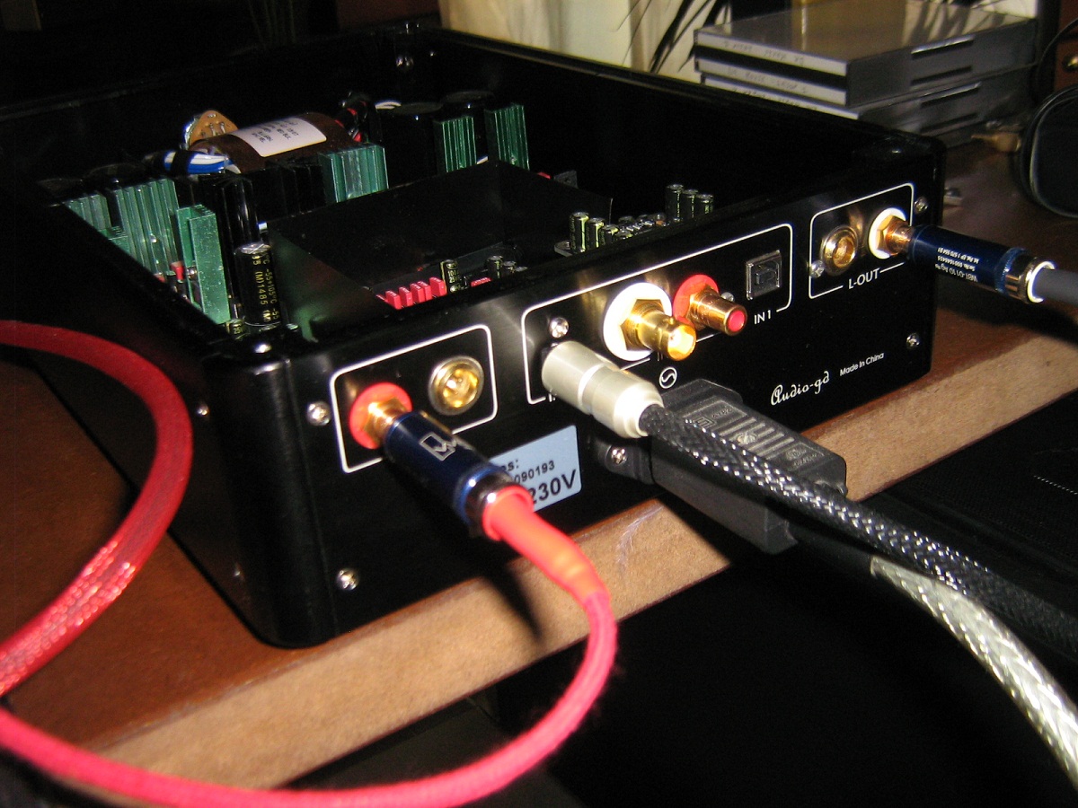

PC en source... vers converto Audio-GD DAC19 Anniversary... vers Filtre Actif Xilica XA-2060 et via les 4 transfos Lundahl LL1690... vers amplis...
G: Rotel RB-1080 sur GPA 414-8b
MA: Naim NAP100 sur TAD2001+pav J321 JMLC
Pas de pré... je module directement par la sortie numérique du PC... idem actuellement dans mon sous-sol... je sais ce que certains vont rétorquer... mais après tous les essais... avec un pré DIY à potars Vishay Sfernice et mon MFA à transfos... dans les deux cas... c'est meilleur SANS...
Plus de détails, plus transparent, plus dynamique... etc, etc...
Donc désolé... je vais vers où me mènent mes oreilles...

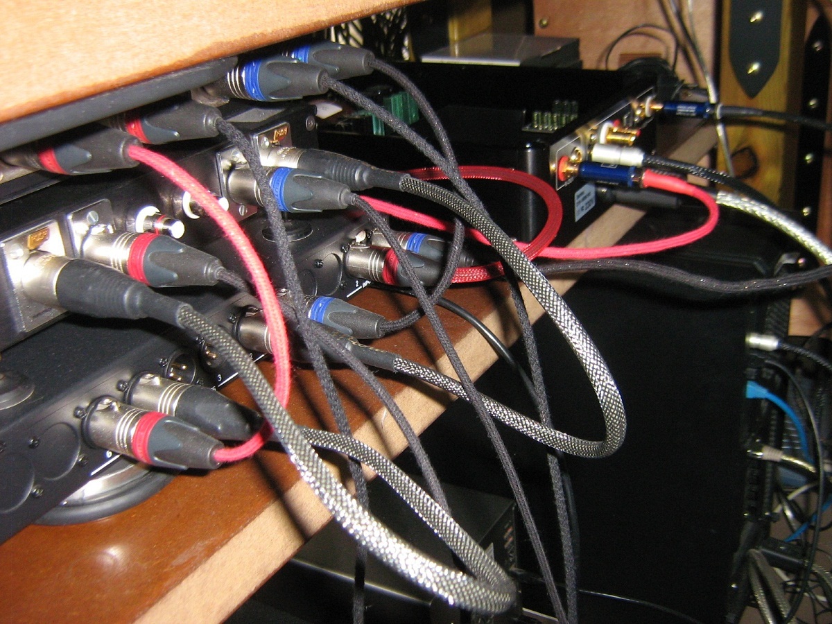

Le câblage actuel... tout DIY, sélection de cuivre, argent voire mélange des deux... idem pour les câbles HP.

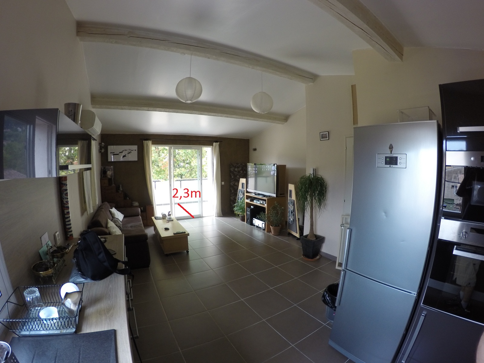

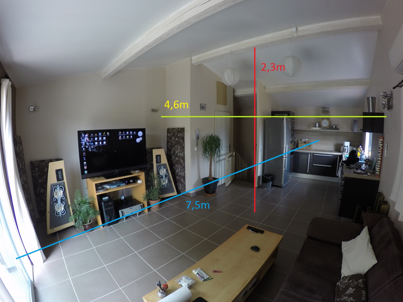

Précision sur les dimensions de ma maison... je me suis fourvoyé (je connaissais pourtant les surfaces habitables au moment de la signature chez le notaire mais bon...) de 2 bons mètres concernant la longueur totale de cette dernière...
Je pensais que les dimensions intérieures se limitaient à ~7m de longueur... en fait, le hors-tout intérieur dépasse les 9m après mesure... ce qui justifie d'autant plus mes panneaux de grave dans le sous-sol... (distances à la télé vs ventres et nœuds de pression)
En photo, c'est plus clair... ces dernières prisent à la GoPro grand angle datent de 2 ans en arrière... système à l'époque:
Caisson plat 12" Peerless derrière TV (maintenant chez mon frère... ma belle-sœur apprécie face au caisson 15" B&C + Atohm S500, WAF oblige !!)
BP Fostex FP203 et Fountek Neo Pro 5i (revendus 400€ la paire de panneaux)
Édit: Je m'a trompé !! Lire la hauteur sous faîtage de 3,2M et non pas 2,3M... j'ai inversé en tapant... sorry !!
En plus de la terrasse... distance supplémentaire qui comptera pour le sous-sol...
Donc un bon volume intérieur quand même... de quoi exciter de très basses fréquences... je reviendrais là dessus plus tard...

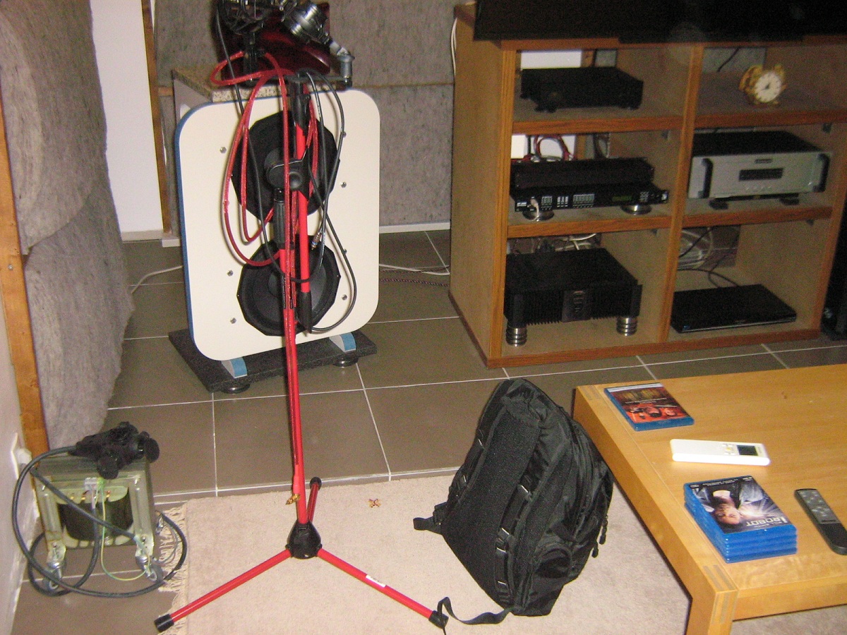

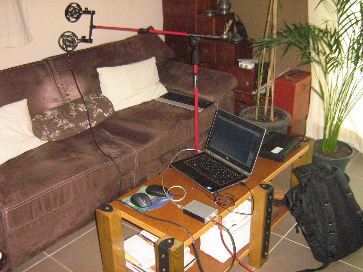

Les conditions de mesure... au point d'écoute... d'où la fabrication, hier matin, de deux câbles de + de 3m, l'un Cinch/Cinch, l'autre Cinch/XLR... afin de relier l'interface électronique du Clio Pocket à un système Hifi, quelque soit son standard... Dans le cas présent, le Clio entrera dans une des entrées XLR du filtre actif...
Les conditions "réelles" de mesure... Ouille !!  Et puis merde... vive les congés !!

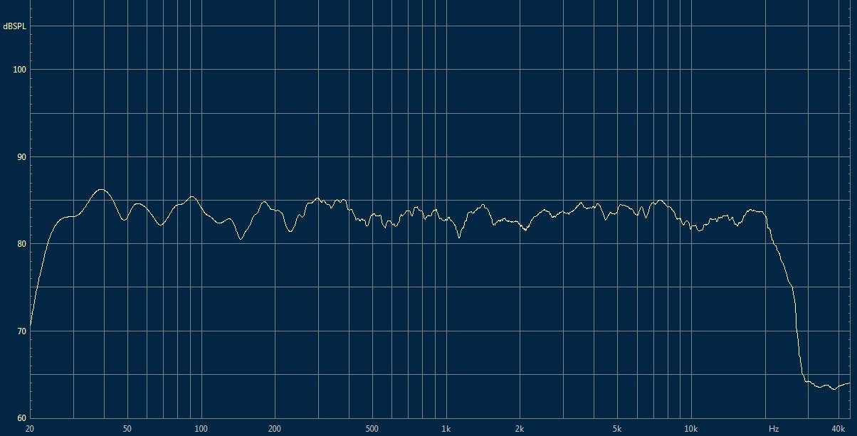

L'enceinte mesurée... celle de droite... précision rigolote... le pachira (ou Châtaignier de Guyane) sert de diffracteur ou lentille acoustique... là où j'obtiens une parfaite ligne droite dans les hautes fréquences tel que sur la photo, le fait de retirer la plante, crée à la mesure, un creux aux alentours des 15KHz... mais comme c'est sa place et qu'elle y restera... Coté gauche, j'ai un dragonnier... ça équilibre !!

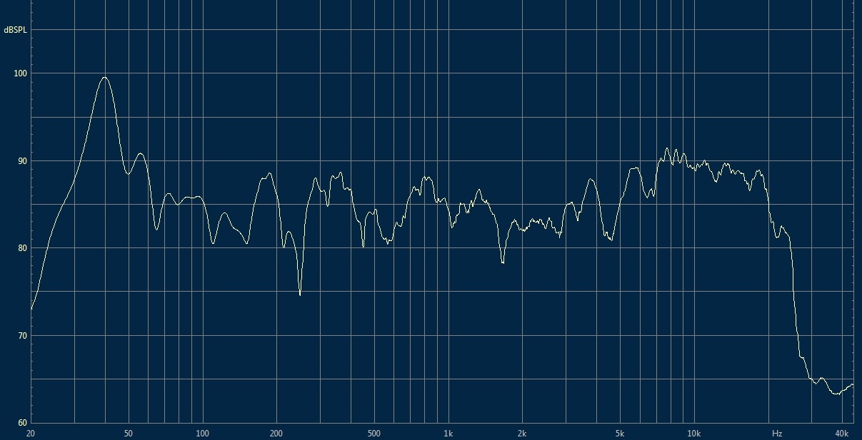

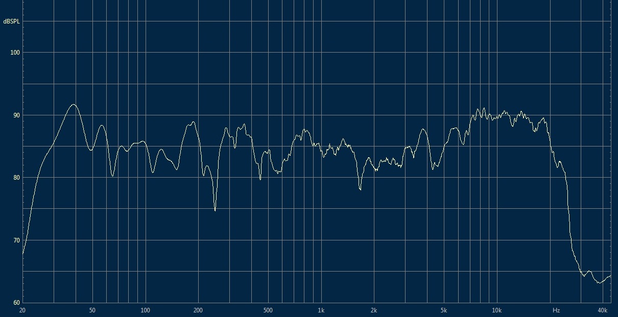

Avant de commencer avec les résultats des mesures... ma pièce (et son volume) offre un "room gain" énorme... permettant aux GPA414 de descendre au point d'écoute, bien plus bas que ce que la charge calculée (47Hz@-3dB) ne le permettrait... c'en est même hallucinant... d'où le fait de mettre débarrassé de mon caisson Peerless...
Une mesure au point d'écoute avec une Eq ne relevant que l'aigu... les coupures entre les deux HP sont en 48dB/oct LR... et pas franchement bien calées au début...
Sans parler des différents défauts de linéarité constatés... un pic "très" conséquent à 40Hz... et pire encore... un coupe bas est appliqué au GPA lors de la mesure... sans quoi, le HP et sa charge vont titiller les modes de la pièce aux plus basses fréquences... (mesure effectuée avec un coupe bas LR 26Hz@18dB/oct !!)

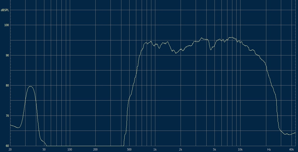

Première correction du grave par l'Eq... pas suffisante...

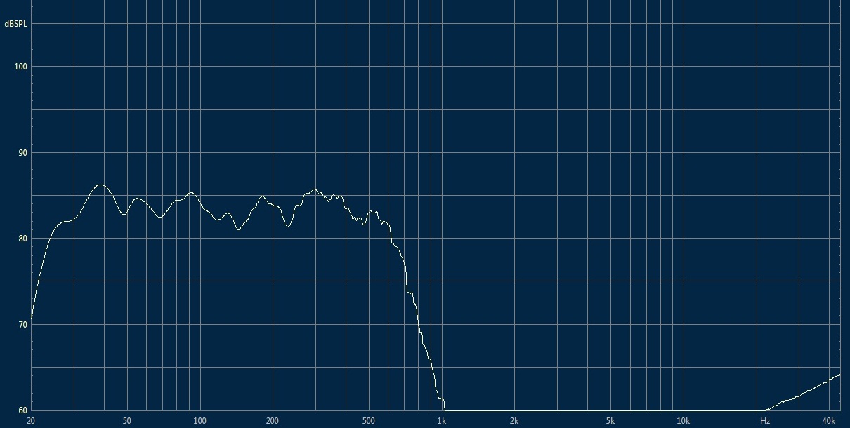

Une seconde correction... le GPA mesuré seul... coupure haute légèrement trop basse...
Troisième correction d'Eq... et remontée de la coupure haute...

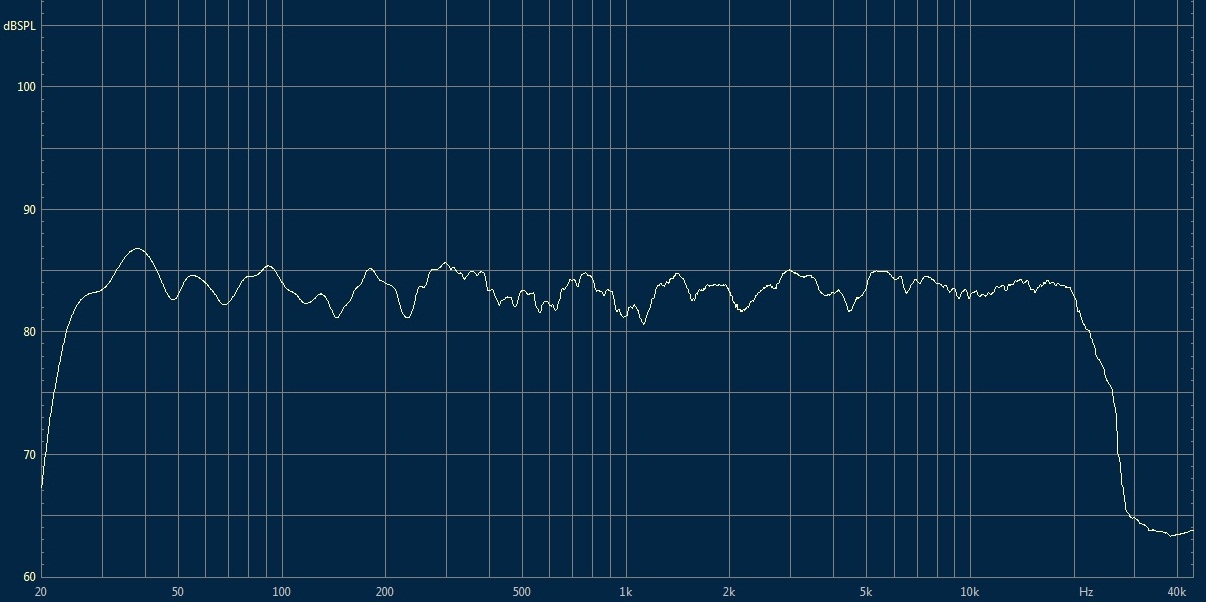

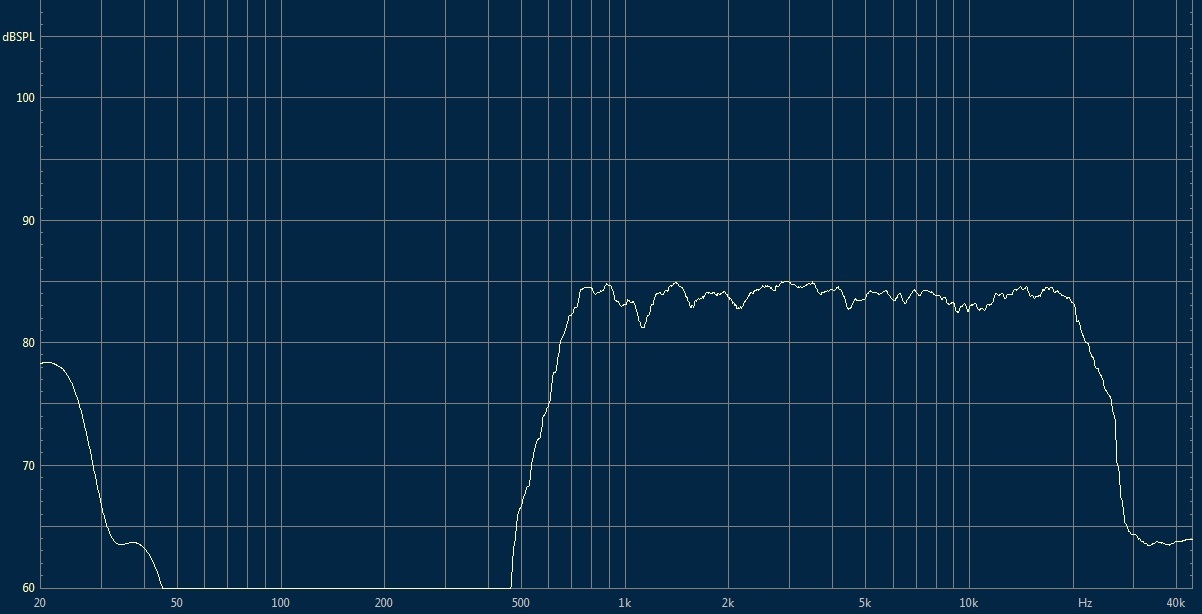

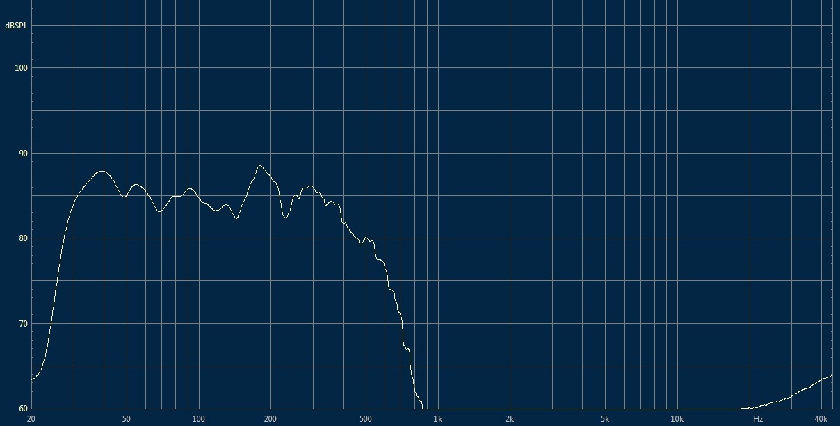

Le 2001 seul maintenant... sans correction d'Eq, juste la coupure basse... 680Hz... l'on constate à peu près la même chute (au delà des 10KHz que la mesure de proximité et dans l'axe) due aux dimensions du pavillon... un passe bande...
Après Eq...
L'ensemble des deux voies... après Eq mieux peaufinée... coupure haute du GPA ajustée... niveaux équilibrés... perso, je trouve ça joli... nous avons là une mesure à distance sujette aux aléas de la pièce d'écoute... les creux et les bosses sont AMHA inévitables... mais heureusement sans conséquence à l'écoute.
Et pour un simple 2 voies... la bande passante, grâce à cette même pièce... est plutôt XXL !!
Juste pour le fun... la même mesure... sans la plante devant l'enceinte...  un léger creux entre 8 et 17KHz... rien de notable à l'écoute...

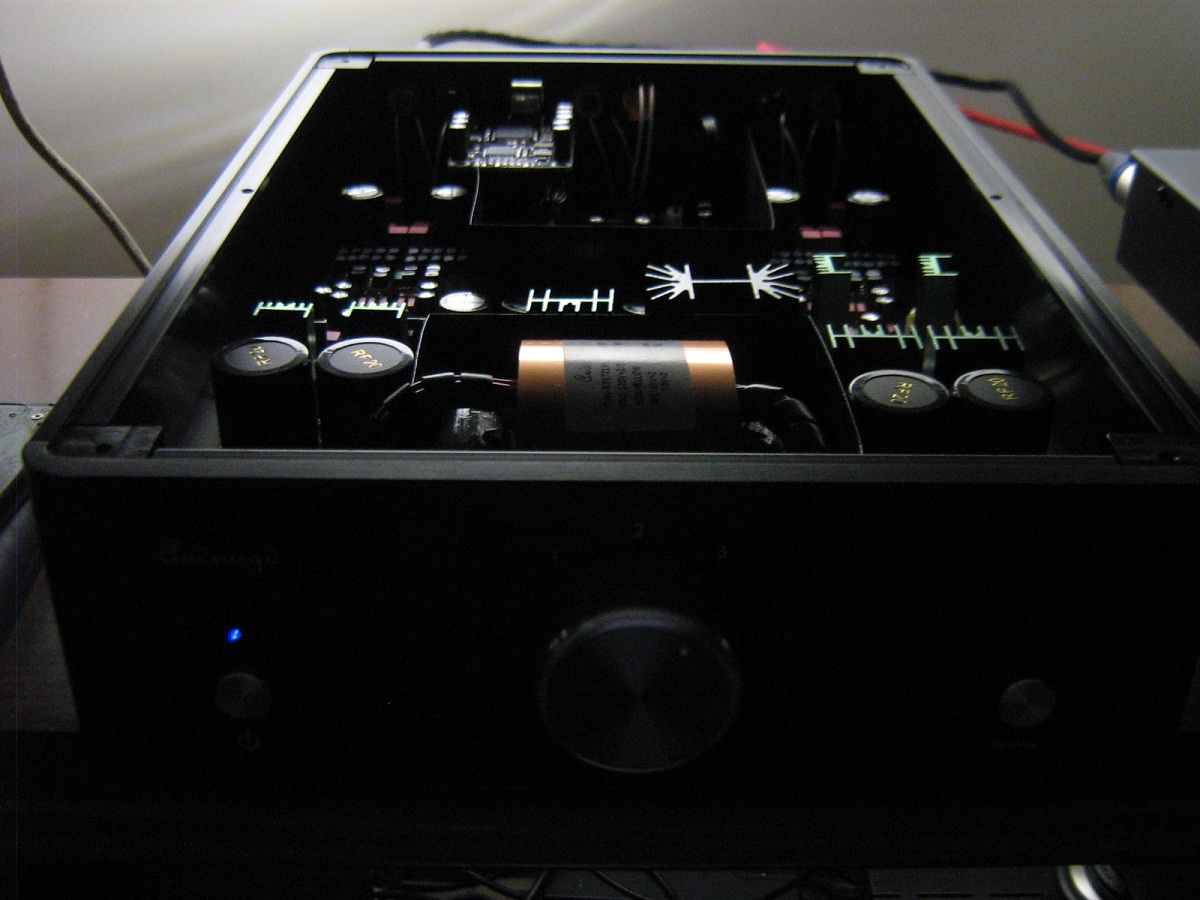

Sinon... depuis que le système de HP est calé... je m'intéresse enfin aux différents réglages (par jumpers) du DAC19 Audio-GD... PPLEN, suréchantillonnage ou NOS, Stop Band Attenuation et Dithering... effectivement, l'on constate des différences... je me laisse le temps de gouter à tout... j'y reviendrai plus tard.
DAC19 by night...

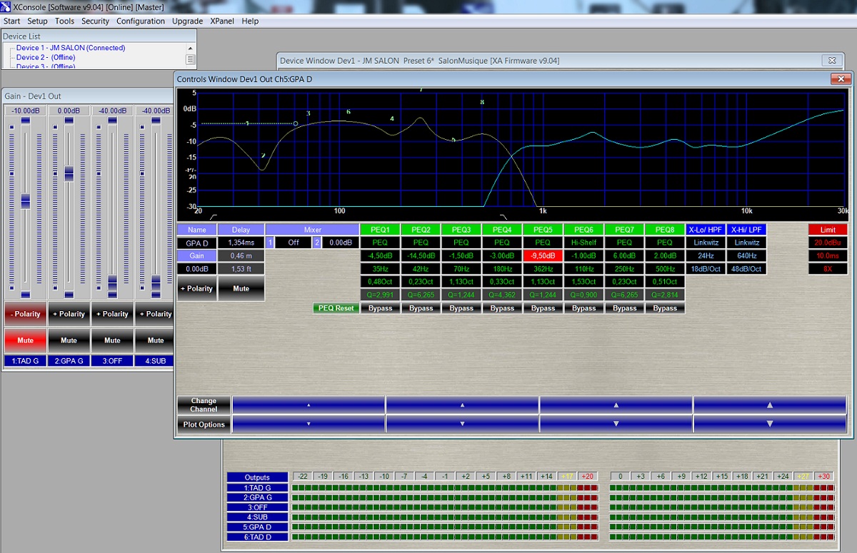

Ah oui, j'oubliai... voilà l'Eq final...

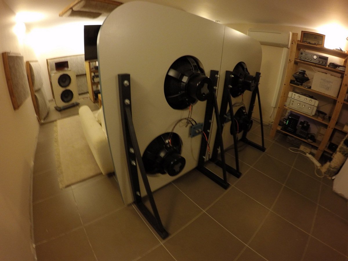

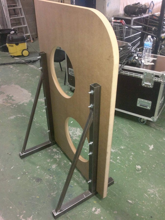

Donc, en image... l'état des lieux ou une partie...

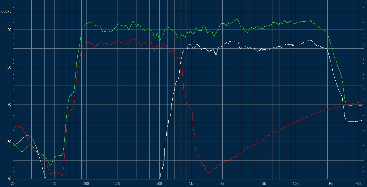

Une première mesure (Chirp) des enceintes avant (sans les 46) afin de valider l'équilibre du haut... sans l'infra...
En rouge, les 2 Precision Devices PD.121... en blanc, les 2001+pav Yamamoto... et à plus fort niveau pour plus de lisibilité, l'ensemble des deux... en niveau SPL 90dB, je suis resté sage...
Alors maintenant... l'infra...
Pour rappel... l'infra, c'est ça...

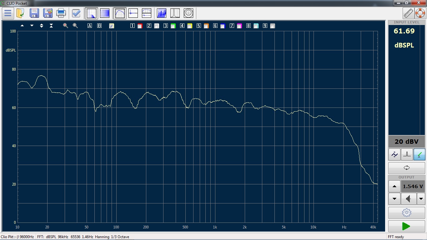

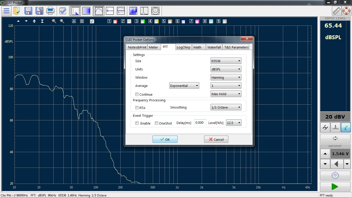

Problème... je n'ai pas réussi en Chirp à faire descendre l'acquisition du Clio en dessous de 20Hz... alors qu'à première vue, le niveau obtenu à 20Hz était bloqué à 0dB... je voulais tout de même savoir à quel point mon idée de panneaux était capable de descendre... alors bien sur, les niveaux sont relatifs... l'on est en multi-amplification et l'on ne dépend pas des sensibilités intrinsèques des HP (couplées aux gains des amplis) et le filtrage actif numérique permet aussi une Eq modifiant forcément les niveaux... mais bon... l'important étant le résultat global final obtenu dans la mise en œuvre d'un système... (j'entends par là les niveaux relatifs toujours)
Si quelqu'un à la réponse... elle sera la bienvenue... Peut-on régler (en Chirp) la limite basse de la mesure sur le Clio Pocket ??
J'ai donc utilisé du FFT... qui elle est efficiente jusqu'à 10Hz en natif sur le Clio...
Voilà ce que j'obtiens...
Après, s'est posé la question... pour l'ensemble... comment dois-je positionner le micro... ça parait con mais étant donné que les fronts d'onde sont positifs (Av) et négatifs (Ar)... est-ce que le micro va correctement capter les deux...
Après essais... et à première vue... en dirigeant le micro vers les enceintes avant... le micro réagit parfaitement à l'onde négative arrière... et la mesure de l'ensemble est finalement possible.
Cela donne ceci...
(Sisi... on descend bien à 10Hz...  )

Revenons sur le système HC, pourquoi as tu installé tes panneaux d'infra a l'arrière?... et pourquoi être partie sur des panneaux ?
Le dilemme de départ était... dans ma pièce en sous-sol... très longue, près de 8m ou plus... sujette comme toute pièce aux nœuds et ventres de pression...
J'étais équipé d'une paire d'enceintes classiques, 38B&CSpeakers 15TBX100 BR, PD.121 en BP et 2001 sur pav hyperbolique Yamamoto SS-500... entre ces deux enceintes de 150Kg/pièce (je n'étais ni démuni, ni malheureux), une télé Sony 132cm...
Ce système me sert effectivement à 70-80% pour les films (en 2.0) mais aussi pour des concerts vidéo et de la musique...
Le problème était que pour obtenir un grave profond et bien établi... il fallait que je recule le point d'écoute/canapé à plus de 5 ou 6 mètres des enceintes... ramenant ma télé 132 à une 66... pas top quand tu veux profiter des derniers films à la mode.
Alors bien sur, il y a les VP... mais je ne suis pas fan... je trouvais à l'époque l'image "blanchâtre" alors que les LCD Sony me donnent un contraste et un piqué "holographique" !!
Mais bon, peu importe... j'ai cherché un principe capable de me soustraire de ces ventres et nœuds de pression au sein d'une pièce...
Par expérience des BP, j'ai pensé (ça m'arrive entre deux verres de rosé !! ;-)) qu'en étant assez proche d'un "grand" BP, lourdement équipé (HP), cad assez proche de l'onde avant des membranes, l'onde arrière n'aurait pas le temps de venir court-circuiter le point d'écoute...
Alors, bien sur, ces BP, aussi efficients soient-ils, sont encombrants, moches, pas WAF du tout... c'est ici, le troisième forum sur lequel je présente mon idée... on ne s'est pas gêné pour me le faire remarquer !!
On a, même à distance et par internet, su mieux que moi que ces panneaux ne fonctionneraient pas, qu'ils allaient à l'encontre des lois de la physique (que j'étudie pourtant depuis 30 ans)...
Ok, un BP souffre forcément d'un CC acoustique, on est bien d'accord...
Mais si... le point d'écoute n'est plus sujet au CC acoustique... l'on se retrouve dans une "charge close virtuelle" n'ayant plus de limite basse en Fc... il fallait pour cela surdimensionner la surface du baffle, la Sd de HP et surtout leurs Vd !!
Donc BP de 2m de large, 1,4m de haut, 4x46cm de ce qu'il se fait de mieux et de plus puissant... 1800w AES, 3600w program, 10000w crêtes, Xmax +-14mm, XDamage 70mm... 150Kg l'ensemble (les enceintes avant, granit compris, 120Kg/pièce)
Depuis 2014, je profite, dans la pratique de ce système... je ne viens qu'à peine d'en faire des mesures... qui à première vue, valide le bienfondé de mon idée première...
Résultat, je peux régler les retards dans mon filtre actif et positionner mes BP arrière à n'importe quel distance des enceintes avant... c'était ça le but... ne plus être sujet des ventres et nœuds de pression !!
(Et profiter à 2,3m de ma télé (une 152 a remplacé la 132!!))
Pour les retards... un copier/coller envoyé sur Delphi... où l'on me demandait comment j'avais calé les phases du système... j'ai répondu "Au mètre déroulant" !! :-))
"Donc une demi longueur d'onde à (Fc)80Hz=2,1m... la précision d'un mètre déroulant est suffisante pour mettre en œuvre correctement un tel système...
Il en importe plus du calcul à "gamberger" par contre...
D'abord, au sein du filtre actif... un premier retard (23cm) est imprimé aux HP31cm par rapport à la 2001 (longueur du pav)... distance ©
Ensuite les panneaux... vraiment au mètre déroulant, avachie dans mon canapé... mesure de la distance (A) de mon sternum aux enceintes avant... 2,3m si je me souviens bien...
Donc l'onde avant devra parcourir cette distance afin d'arriver à l'auditeur...
A l'arrière, 50cm séparent les 46cm du point d'écoute (sternum)... distance (B)
Il faut donc que les 46cm démarrent quand l'onde avant arrive à 50cm "devant" l'auditeur... à équidistance donc de l'auditeur...
Le retard à donner aux 46cm sera... (A)-(B) "+" ©... donc 2,3m - 50cm + 23cm... 2m à la louche sont nécessaire au retard des panneaux arrière...
(Le but n'est pas de caler les 46 aux TAD mais comme les 31cm sont "virtuellement" reculés de 23cm pour attendre l'onde des TAD... il faut rajouter cette distance/ce retard aux 46)
Et ne pas oublier de déphaser les voies de 180° étant donné que les HP arrière font face à ceux de l'avant.
Simple calcul ne nécessitant... qu'un mètre déroulant..."
Je n'ai pu mesuré plus bas que 10Hz car je n'ai su le faire avec le Clio... mais c'est déjà pas mal.
Et pourquoi l'avoir réalisé... pour la prise de risque... pour savoir si mon idée première était bien ou mal fondée...
Depuis l'avoir mis en œuvre, sur des bandes son de films actuels et pêchus... je tremblais dans mon canapé... je n'avais pas de doute quant à la mesure...
... as tu fait des mesures à l positions d'écoute de ces éléments ?... tu arrives a descendre sous les 20 Hz avec du niveau ??
Mesures affichées dans le post précédent, faites au point d'écoute... mais atteignant la limite basse de mesure de 10Hz du Clio... je n'ai pas encore trouvé comment faire de mesure de 0 à 10Hz avec le dit Clio...

Attention a l'interprétation des mesures en dessous de 200 Hz (quelque soit le type de HP), c'est la réponse de ta salle excitée par tes HP que tu vas mesurer et non celle des enceintes seules.... tu mesures effectivement du niveau sous 30 HZ mais c'est du "gain de pièce" "room again"... il faut essayer de quantifier cela d'un point de vue qualité et non quantité.... c'est la grosse difficulté de l'infra.. en avoir .. oui mais comment cela s'intègre t il au système....?

avec ce principe JM est directement dans la zone de variation de pression, comme avec un casque géant,
sa mesure reflète directement ce qu'il ressent, donc 10 hz "réel",
ça n'a rien à voir avec un HP écouté de loin auquel on cherche à faire sonoriser l'ensemble du volume de pièce, et encore moins avec un HP en extérieur,
nos caissons avec GTi 15 peuvent sonoriser ~50/80m² par caisson avec des nœuds et ventres de pression qu'on essaye de minimiser au point d'écoute,
avec un BP, écouté "comme" un casque audio, tu perçois directement le débattement du HP, l'approche n'est pas la même.
