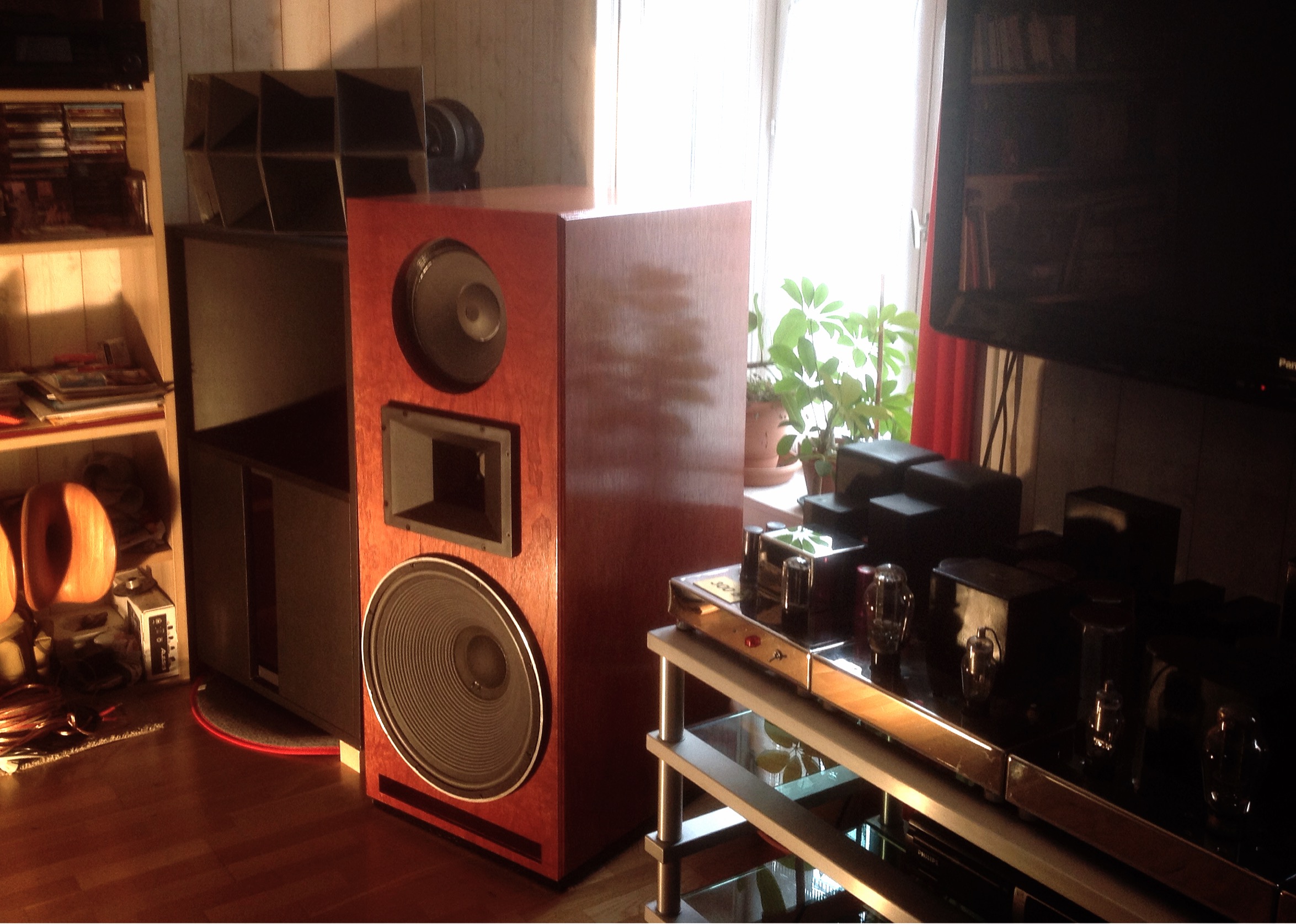

Joli bébé, sur la photo on pourrait penser que c'est un 20 cm en bas et un 13 en haut, mais en fait c'est un 46 et un 30 :-))
J'utilise depuis peu des 414 avec un grand bonheur chez moi et c'est vrai que ce hp est vraiment bon car même s'il ne descend pas tout à fait autant qu'un 38, il monte vraiment mieux et 1,2 kHz pour la coupure haute est sans doute un très bon choix (chez moi c'est 800 pour raccorder à une 299)
Pour la coupure basse, il est possible que tu puisse aller plus bas que 110 Hz.
la solution la plus simple pour ce type d'enceinte serait peut être quand même de faire un passif pour le 414 + 2" et d'avoir le 46 en actif drivé par un ampli avec filtre intégré ?
enfin c'est juste une idée, qui s'adresserait plutôt à un débutant et en l'occurrence là c'est pas vraiment le cas.

les voila en action !
Bravo Gilles,
Celle là, elle est réussie! Je l'imagine puissante et "réglable" vu les transducteurs.
Cdt, jean-yves
