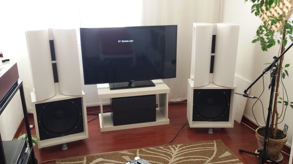

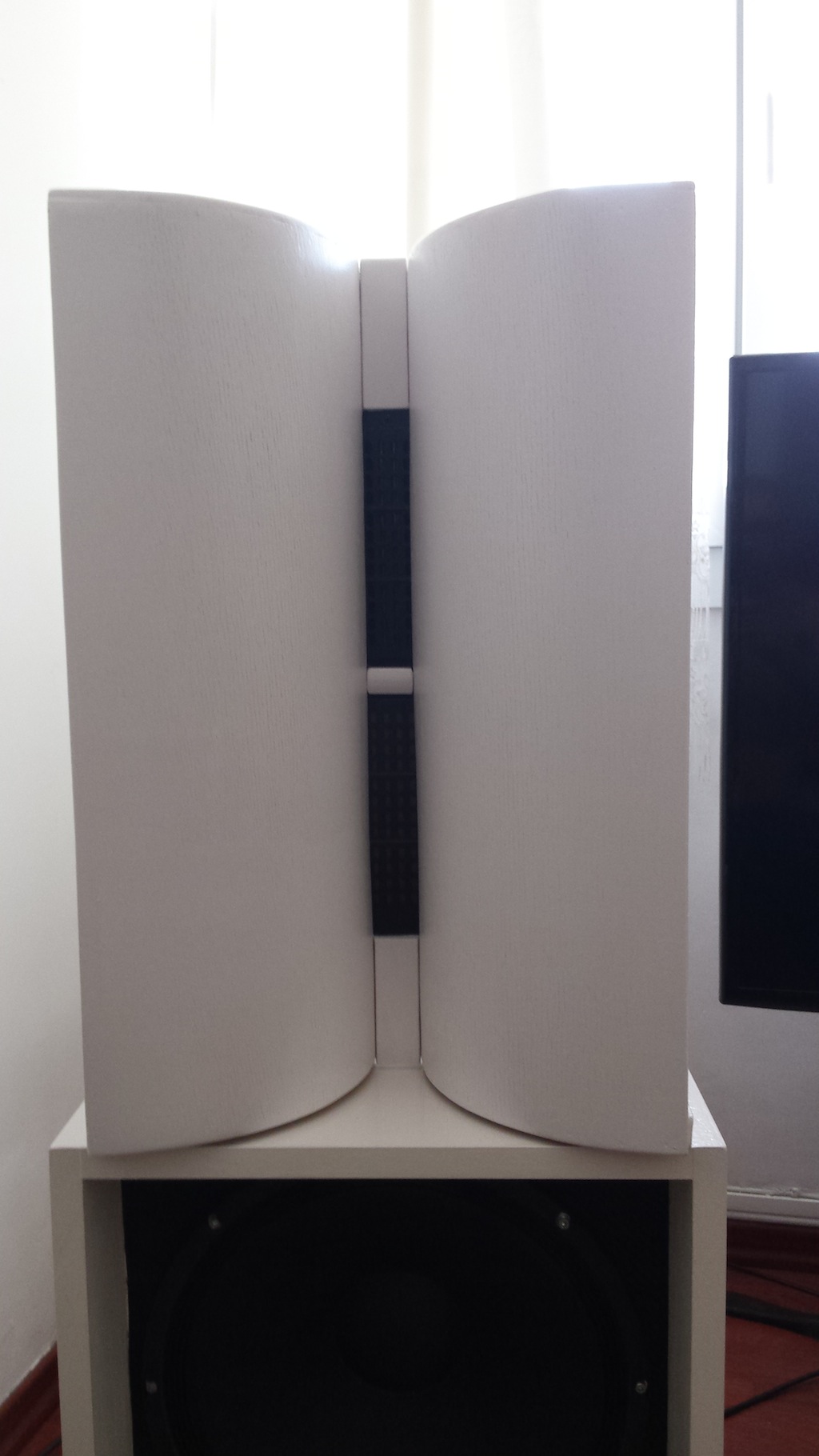

Je viens de terminer une paire d'enceintes "papillon" effectué avec du contreplaqué cintrable faute de trouver du Pvc.
J'ai couplé mes Bohlender Néo8 avec des " Audiopur" copie chinoise.
Le résultat va au delà de mes espérances....
C'est a ce jour ce que j'ai eu de mieux chez moi.
Un son aérien doux musical le grave est parfaitement intégré et forme un ensemble très musical avec une dynamique impressionnante.
Le grave est coupé a 400 Hz / 24 db avec le Mini DSP.
J'ai simplement corrigé une bosse vers 100hz imputable a mon petit local.
J'utilise un ampli a base de LM3886 dans le bas et un vieux SAE dans le haut.
Merci Gérard pour cette belle trouvaille et ton partage.
Jean Marie

Bonsoir Jean Marie,
Merci pour ce retour, je me pose la question de la réalisation de ces enceintes "papillon".
Je n'ai pas encore trouvé les tubes PVC, et je vois que tu as contourné le problème d'une façon très élégante.
Cordialement, Dom.

Bonsoir Jean Marie,
Elles sont paraboliques ?
Patrick

Bravo Jean-Marie !
Belle réalisation d'une "grande enceinte dipolaire" (dans un volume domestique, on peut se faire un gros plaisir avec ce genre de transducteur)
Cordialement, Jean-Yves

Merci Jean Yves
Oui une "grande" enceinte, vraiment ..
Ces petits hps bien mis en œuvre sont surprenants.
Demain je vais faire des essais en filtrage passif.
jm

Bonjour Jean-Marie,
Très beau travail, et la musicalité est au rendez-vous.
Je vais moi aussi faire une version avec filtrage passif, vu le peu de correction nécessaire.
Un espace d'environ 50cm par rapport au mur arrière permet aux papillons de s'exprimer complètement.
Il te reste à mettre un Kanéda209 mélaudia pour obtenir un médium sublime.
