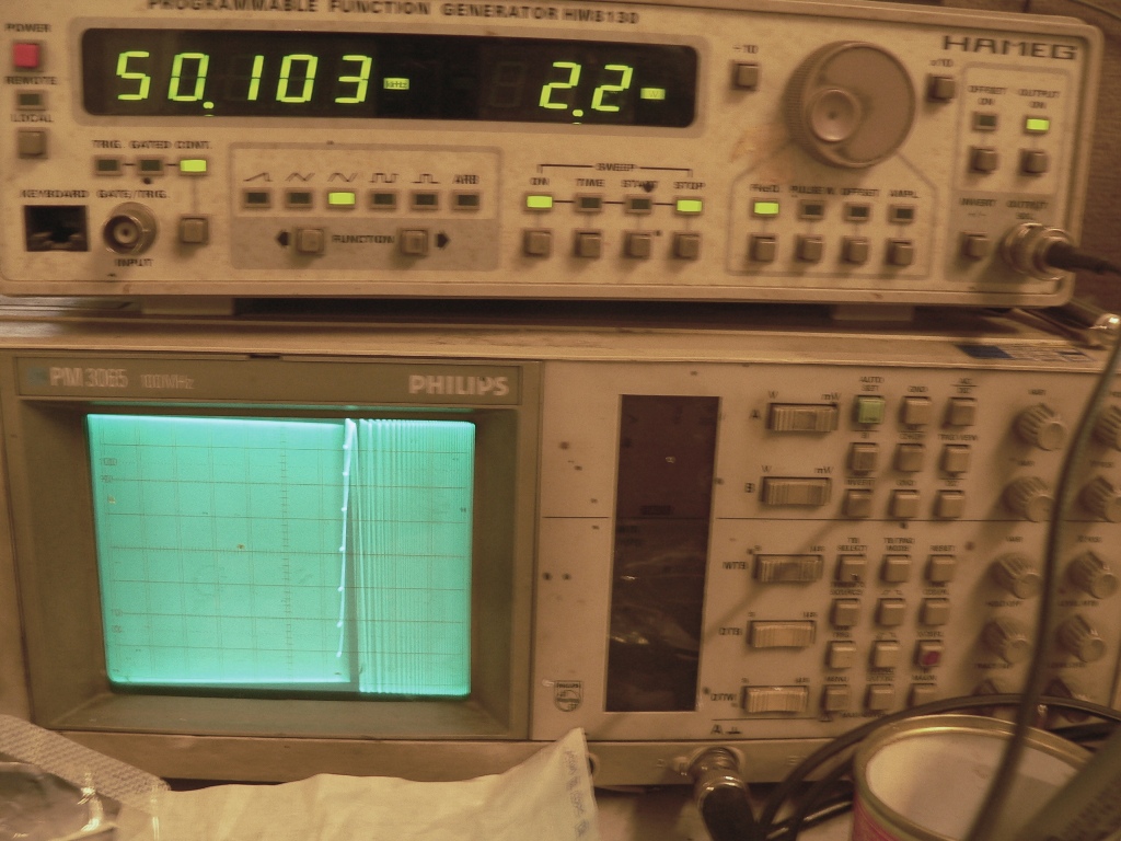

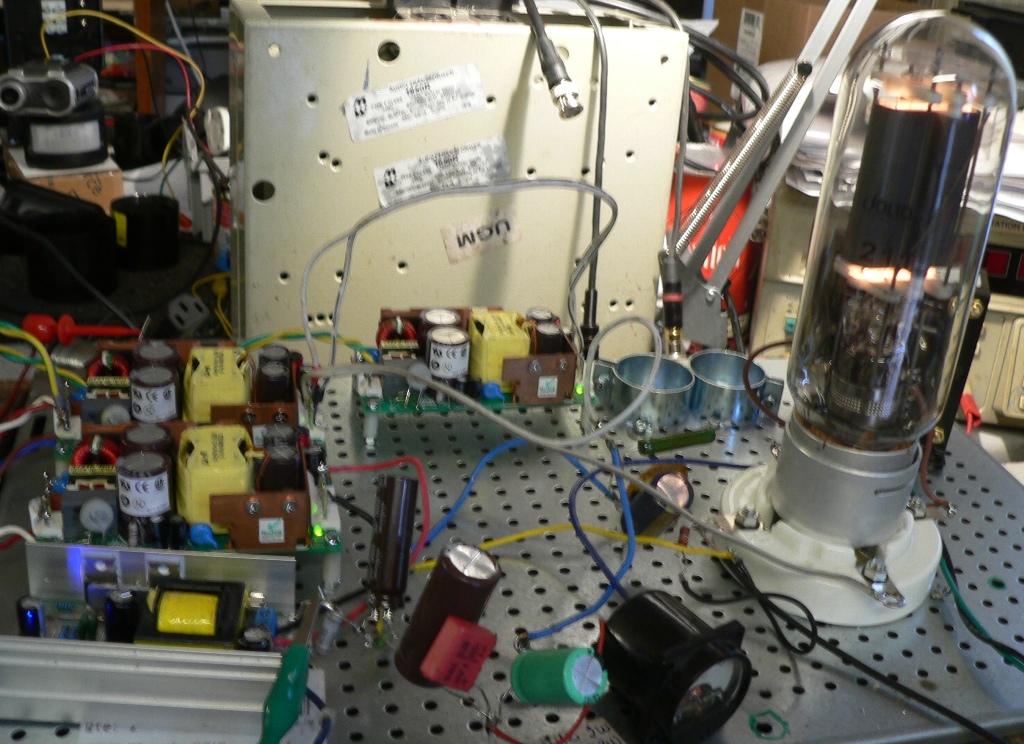

dans la foulée test avec 211 shuguang, 444V+B 10mA
résultat similaires, mais plus de gain, 0.775 in /7.9 Vrms sur 39Kohm
on peut faire des jolis preamplis en DHT!
par contre la SV572-160 j’abandonne, grille positive = condo entrée et toujours moins linéaire. correct entre 80/23Khz pas bon
image balayage 20/50Khz avec 211

En résumé sont suggérées deux façon de procéder :
Wobuler (Claudio).
Observer un signal carré (Vincent), de quelle ou quelles fréquence(s) au fait?
En tout cas merci à tous de tous ces éclaircissements.
Patrick
Messages : 2.642
Sujets : 126
Inscription : 26/03/2009
RE: realisation PP211 TU Tribute sur mesure annulée
Les deux mon capitaine.
De 10Hz, monte le plus haut possible en sinus pour noter des eventuelles non bienvenues remontés d'amplitude et déphasage exprimés en temps devenant variable.
Maintenant au géné et à l'oscillo !
