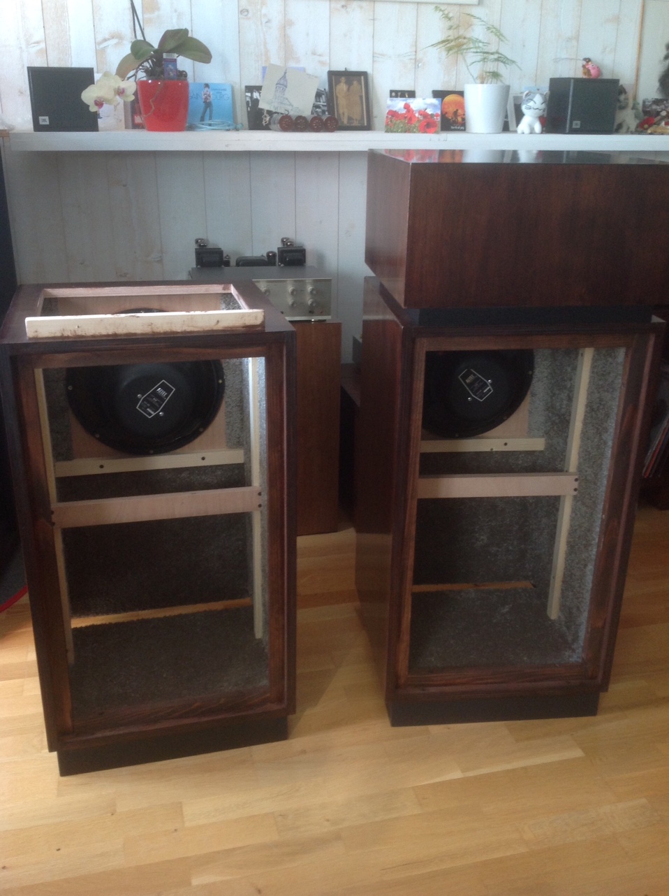

oui, j'avais fait plusieurs essais avant de valider le proces, teinte deux couches avec égrainage entre chaque couches puis une couche de fond dur et egrainage puis trois couches de vernis ( et toujours egrainage entre chaque passage de vernis) , c'est long et fastidieux !
mais la finition c'est tout aussi important que une bonne mise au point.

aujourd'hui , montage des hp.
les compressions dans un état exeptionnel !

Gilles, c'est magnifique, les proportions donnent une tres belle enceinte.
J'ai hate de connaitres tes impressions d'écoute quand elles seront opérationnelles.
Bravo, encore un tres beau projet.

oui, le look est reussi.
je pense que l'ecoute sera tres proche des Petite Latour , a voir .

Gilles,
Magnifiques enceintes!!! J'adore le fini teint/vernis.
J'ai probablement manqué l'info, quelle compression Altec utilises-tu en deux voies? Ça pourra intéressé le membre "000000" qui a un projet de petite Onken en deux voies.
À+

les compressions sont des Altec 806A , elles sont état neuf !
je dois commencer les filtres incessamment .

derniere ligne droite.
pose du filtre

et voila !
