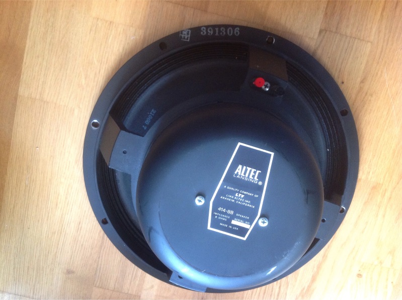

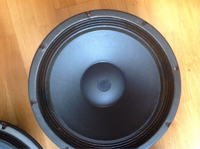

j'ai choisi de faire travailler le 414 que sur 3 octave pour limiter autant que possible la distortion.
j'ai verifié que mon couple compression-pavillon puisse descendre a cette valeur de coupure.
maintenant, apres les resultats que j'obtiendrais, il sera toujours possible de changer de fréquence de coupure.
mais a priori, faire travailler chaque hp dans une bande la plus limitée possible est favorable a une meilleur linéarité.
Des nouveaux bébés pour des futures projets ^__^ .

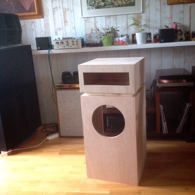

bonjour a tous.
je travaille sur le nouveau projet de GB Product, la M19.
le hp de grave retenu est l'Altec 414 8B et une compression Altec 1 pouce associée au pavillon W32A .
l'esthétique est tres similaire au model 19 mais sans le coté massif de celles-ci .
