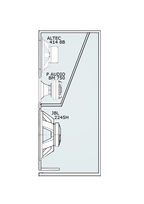

oui Jean, mais sans le capot a le recouvrir.
ces 414 demandent plus de volume de charge que les 414 GPA.
un nouveau projet en Monaco du Nord !

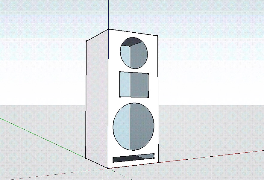

une image vaut mille mots !
un trente centimètres puis une deux pouces et enfin un quarante six !
la forme est bien figée, il n'y a plus qu'a passer chez le marchand de bois ^___^ .
Ce sera quoi comme 46 ?
le JBL 2245H

mais pour l'instant Jean, cela n'est que sur le papier.
a ce stade c'est facile de tout imaginer, quand le travail va commencer, là ca sera déjà moins simple pour arriver au resultat souhaité.
Un beau monstre en perspective, 250L pour le 2245?
Le filtrage passif va etre le pkus dur à mettre au point je pense.
250-1200?
J'ai posé la question à Gilles sur le forum Vert et celui-ci a évoqué 80Hz et 600Hz comme fréquences de coupure. Si l'Altec 414-8B original ressemble bel et bien au GPA 414-8B, je trouve que d'en bénéficier dès 80Hz est une excellente idée. Ce dernier est tellement bon! Par contre, il gagne peut-être à monter plus haut jusqu'à 800/1000 Hz par exemple. Il me semble coupé bas à 600Hz.
Qu'en penses-tu Gilles?
