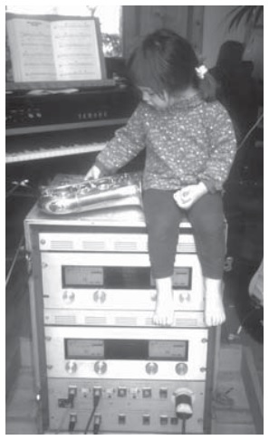

Les Pink Floyd utilisaaient des Phase Linear 700 (deux) dans un Flight Case qui avaint la premiere partie inferieure avec les alimentateurs custom, au dessu les deux amplis Phase Linear. Le Quad ètait le premier ampli Current Dumping, l'ecouter avec une alimentation serieuse c'est une chose a faire, rien a voir avec le Quad che on connait!
Voila la photo d'un des flight case phase Linear 700 utilisez par les Pink Floyd dans les annèes 74-80. Apres ils ont été loués à des dizaines de groupes pour des tours dans divers pays au cours de leur 15 ans d' usage à Britannia Row Productions. Des véritables mules!
