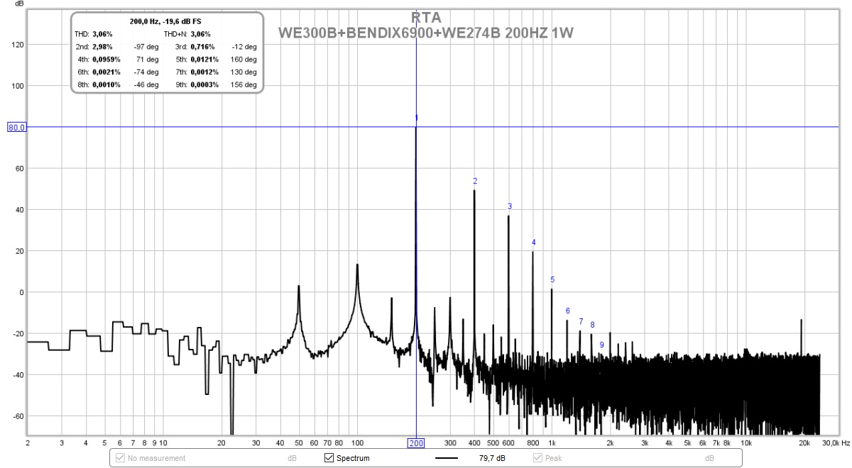

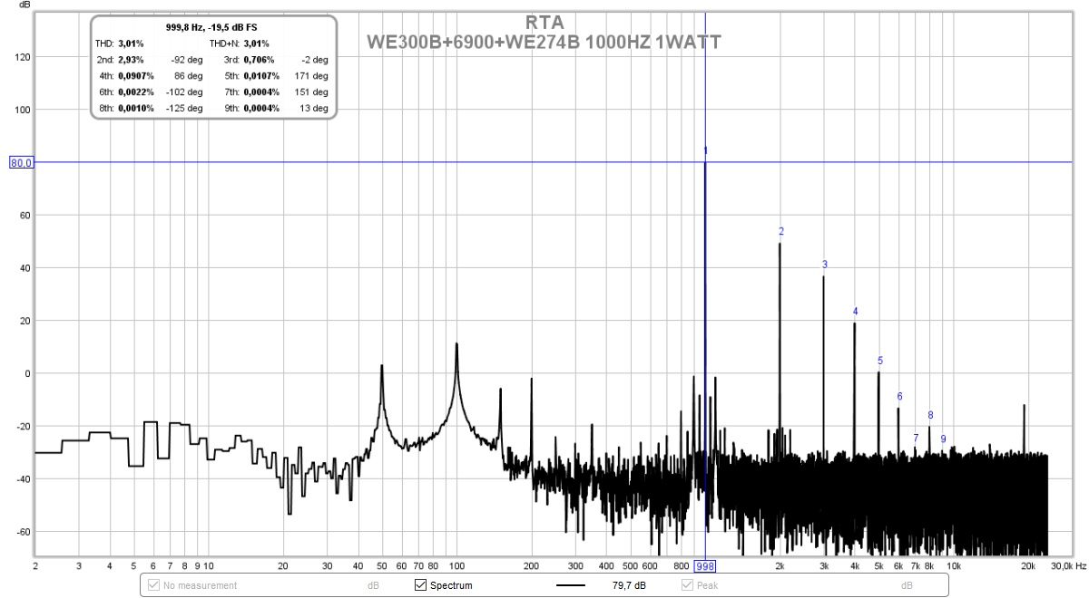

Faudrait pose la question à Jean Hiraga et William Walter qui ont écrit les articles!J'ai tendance à le croire vu que mon 300B marche bien!Je viens de faire les mesures!C'est la cata : 3% de THD,et pourtant...
Par contre le dégradé harmonique,miam miam!
