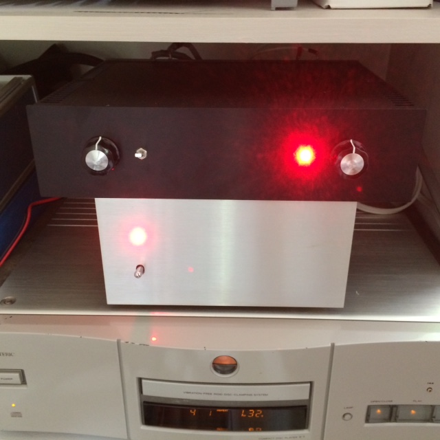

Messages : 4.217
Sujets : 99
Inscription : 18/01/2009
RE: kanéda Light dit " Kanéda209 Mélaudia "
Pas de problème, Gérard,
Voici une petite photo de la bête.
