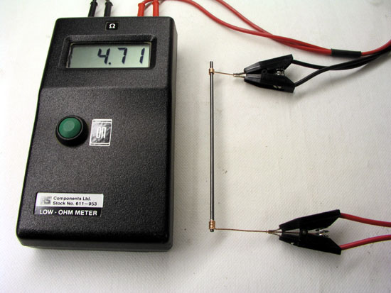

je cherche à acquérir cet appareil pour fabriquer des résistances carbone,
tous les renseignements sont les bienvenus .
Bonne soirée.
Dominique.

Voici le mien...
Un dinosaure, des tubes nixie mais plus de 30 ans de bons et loyaux services...
Il faut que je pense à le faire étalonner...
[attachment=12765]

Salut,
Dominique, tu es sur que le ''millième d'ohms'' est indispensable pour tes résistances de filtre HP
Un simple ohmmètre fonctionne à mon avis, suffisamment...
En revanche, c'est rigolo à fabriquer ce genre de résistance, mais faut être plutôt soigneux car ça casse comme du verre (pire, même), surtout quand on attaque les connexions ''wrappées'' aux extrémités.
J'avais fini par en réussir une après 2-3 ''casses'' et elle mesurait bien comme il faut.
Après, puisque je n'avais plus de mines de critérium, j'ai acheté des Duelund...
