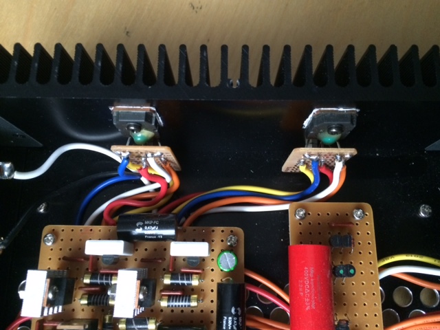

Bonsoir à tous,
Je n'ai pas eu le temps de mettre en boite, mais j'ai fixé les deux cartes sur un dissipateur de façon a pouvoir passer à l'écoute, comme promis.
L'alimentation a été confiée à un transfo torique 2*12V 80VA.
Le filtrage est fait par 8 condensateurs de 10.000µF, 4 par polarité.
Le doubleur utilise deux condensateurs de 1000 µF, deux 1N4007 et une résistance de 390 Ohms série vers chaque carte.
J'ai vérifié que la stabilisation thermique était excellente avec la thermistance fixée sur le dissipateur.
Le courant est de 70 à 80mA a la mise en route, puis il se stabilise à 65mA après 5 minutes.
Après avoir débité 5 minutes à 1kHz et à puissance max. sur une résistance de 8 Ohms, le dissipateur atteint environ 55°.
Lorsque l'ampli revient au repos, le courant est un peu inférieur à 50mA, mais il se stabilise à 65mA en quelques secondes.
La thermistance surcompense un peu, mais ce n'est pas gênant.
L'alim de l'étage d'entrée a été réglée à 22V de façon a obtenir un écrêtage parfaitement symétrique.
A la sortie, il subsiste une sinusoïde parfaite à 10 MHz d'environ 30mV sur les deux voies, je n'ai pas encore trouvé l'origine, je chercherai plus tard, de toute façon c'est inaudible.
L'annulation du courant continu en sortie est un peu pointue, mais on arrive à moins d'1mV assez facilement.
Il n'y a aucun échauffement sur la carte à part le transistor du régulateur shunt qui tiédit à peine.
Il y a deux résistances à changer, suite à la mise en place de la thermistance.
Le réglage de la tension additionnelle est inutile, il suffit de la fixer à 22V, j'ai supprimé le trimmer.
La mise en route s'effectue sans le moindre "cloc" dans les enceintes.
Aucun bruit de fond n'est audible, même en collant l'oreille aux hauts parleurs.
Le test du casque confirme, aucune ronflette ni souffle, silence absolu.
J'ai longuement écouté sur des plages que je connais bien, jazz, classique, piano, grands orchestres, voix, divers instruments.
Cet ampli est dynamique et restitue particulièrement bien les timbres.
Il surprend par l'espace entre les instruments, il procure une écoute détaillée avec finesse, un peu comme le 300B, mais avec beaucoup plus de pêche, mais surtout un vrai grave, qui surprend par sa tenue.
Les TQWT ne descendent pas très bas, mais je n'ai jamais entendu un grave de cette qualité sortir des 21cm Supravox...
Sur le dernier album des Pink Floyds par exemple, j'ai l'impression d'avoir des 38cm...
La finesse de restitution ressort particulièrement sur les voix, celles de Patricia Barber est d'une présence étonnante, Brel prend aux tripes encore plus que d'habitude, sur la piste "A case of You" de l'album Live in Paris, la voix de Diana Krall fait frissonner.
Je vais faire écouter à mon ami Michel sur ses Klinger-Favre, je suis certain qu'il va apprécier, il adore Diana Krall.
Nous avions écouté cette plage avec Gilles lors de sa visite, j'ai retrouvé cette émotion.
La trompette de Paolo Fresu déchire vraiment, la dynamique explose sur l'album "Devil", on ne sent aucune limite dans la dynamique.
Le piano d HJ LIm est dans la pièce, avec du coffre et la vibration des cordes s'éteint doucement.
J'écris comme je le ressens, je vais faire des écoutes comparatives demain matin.
En tout cas, ce petit ampli semble bien tenir ses promesses et me semble tout désigné pour du HR ou des enceintes full-range avec un bon rendement.
Il délivre 10,5V efficaces sur 8 Ohms à la limite de l'écrêtage (symétrique) qui est très "soft".
Il est facile à construire et a régler, quelques composants sont difficiles à trouver, mais il doit y avoir des alternatives.
J'ai monté 6 cartes, 7 avec le proto, cela va me permettre de faire des comparaisons avec d'autres transistors.
Ceux qui ont le matériel peuvent graver le dernier cuivre que j'ai publié, il n'y a pas d'erreur, je publierai la face composants avec les valeurs des résistances modifiées, le trimmer du régulateur shunt peut être remplacé par un strap.
J'ai commandé les thermistances chez Mouser, y'a du stock est elles collent pile poil à la fonction.
Cet ampli est très sensible à la température, il est indispensable de coller les transistors d'entrée et les 2SA606 ensemble, ainsi que les 2240 du puits de courant.
Il est impensable de le faire fonctionner sans la thermistance, je m'y suis amusé et on arrive très vite à la limite de l'emballement thermique, si mon alim n'avait pas été limitée en courant, j'aurais flingué quelques précieux 2N3055 Motorola à semelle alu.
Gérard
