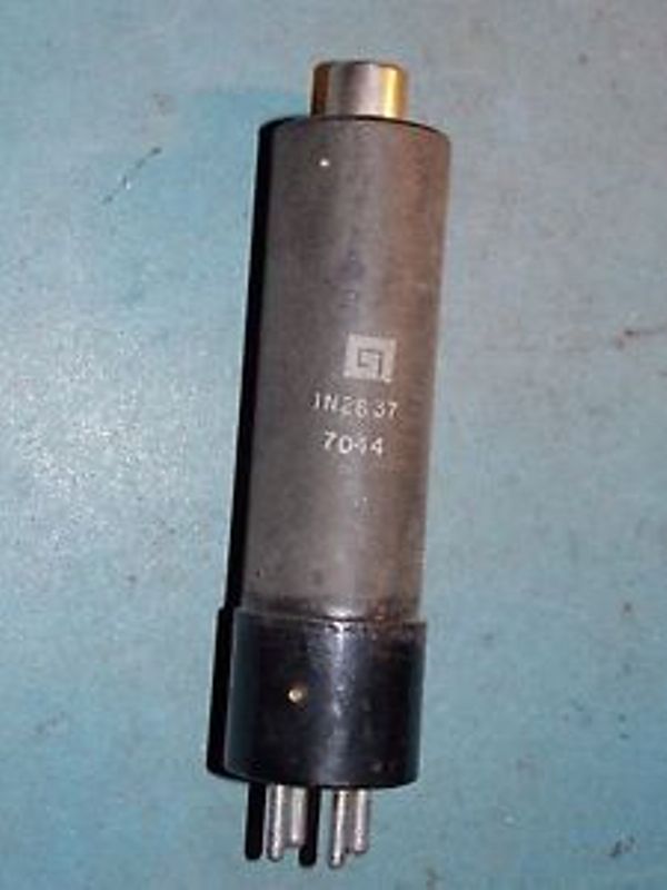

Sinon, pour info, il y a des alternatives "plug and play" et "safe" aux 866a : les 1616 (à vide), les 3B28 (au xénon), voire les 1N2637 (diode).
Les 1N2637 peuvent également remplacer de manière "plug and play" les 816. A condition d'en trouver une paire, bien sûr...

ha oui, la 1N2637.....
QUEL HORREUR!!!
ça me déprime un truc pareil,

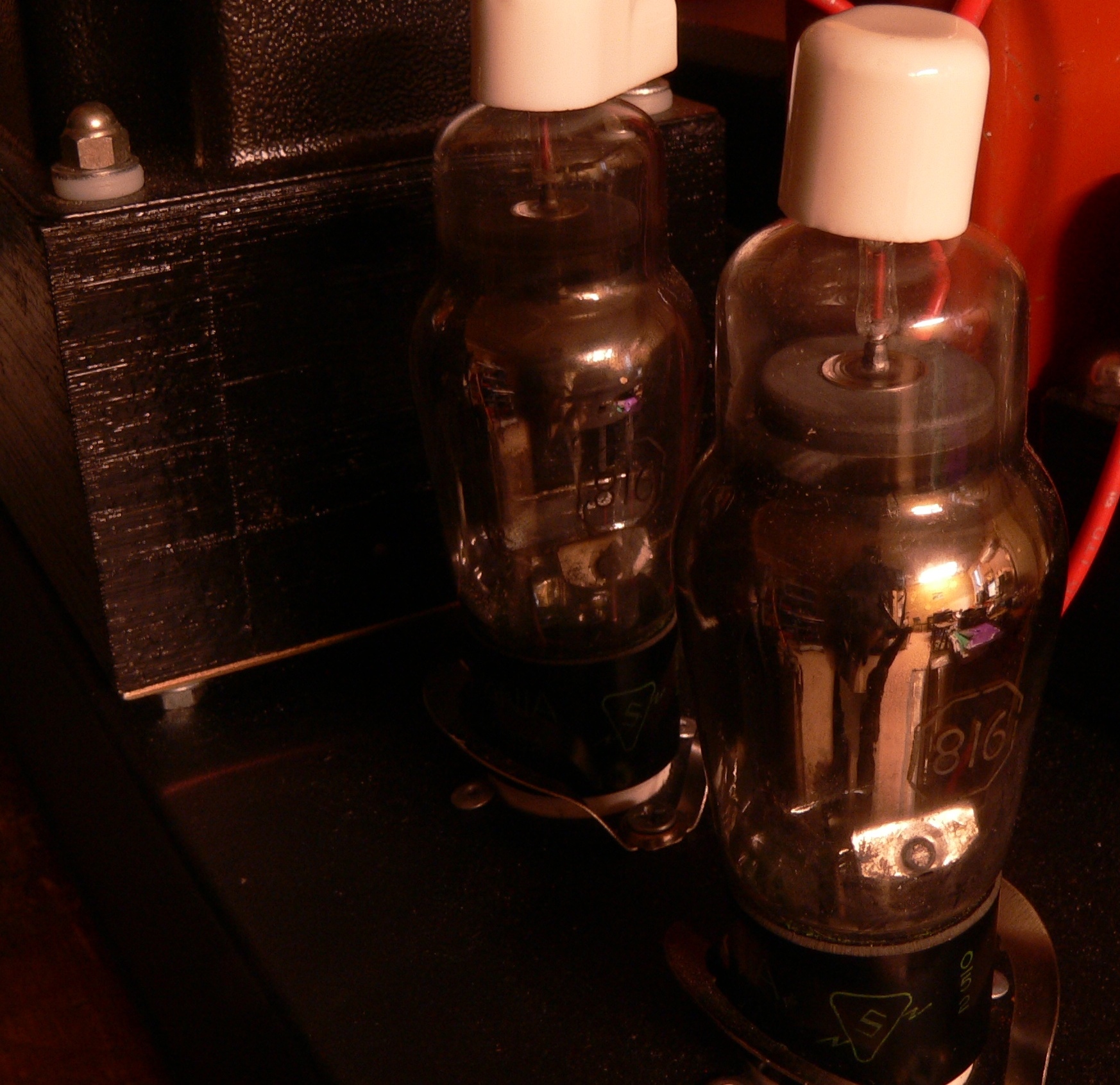

la 83 révèle son splendeur a 250mA
et les petites 816 c'est pas beaux ?:
quand froides le mercure ...
effet miroir

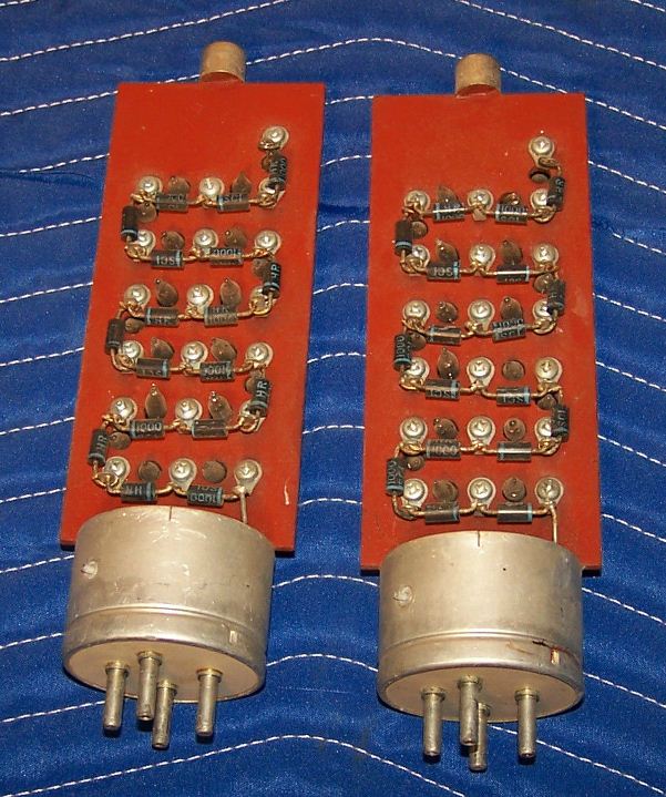

j'ai pris qq photo des 866a:
[Image: 1bd162ce4e954a4a87efd38d4ff0ad04_1679.jpg]
[Image: 10bd2d287c61cf7f83d55b1c75483e45_1920.jpg]
[Image: dfc3db1d2e9553b166aa862633d228cd_1920.jpg]

italia a écrit :ha oui, la 1N2637.....
QUEL HORREUR!!!
Oui, c'est vrai que ce n'est pas un très bel objet...
Mais il y a pire !
Jérôme
