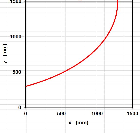

Je travaille sur la solution du pavillon de grave central, avec les 4 HP de 38 cm. Je fais une simulation en utilisant la feuille de calcul de Jean-Michel. Pour les 4 38 cm, j'ai pris comme paramètre une surface totale de 600 cm², en imaginant une petite compression. Suis-je trop généreux ?
Avec ce paramètre, et pour une fréquence de coupure basse de 25 Hz, j'obtiens un pavillon d'une longeur de 1,30 m et d'une largeur de 3 m. On de doit pas être loin de l'enceinte de Onken montrée par Gilles dans le message No. 145.
Quelqu'un pourrait il vérifier cette premère simulation ?
