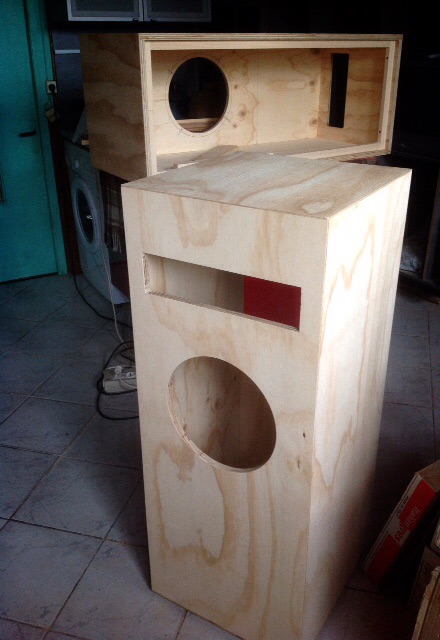

ca prends forme ^__^
Apres un break forcé, me revoila a l'oeuvre sur les Shindo .

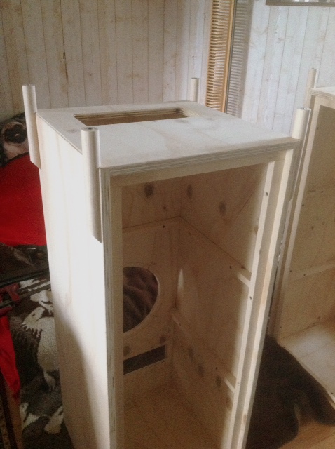

pose des piètements
