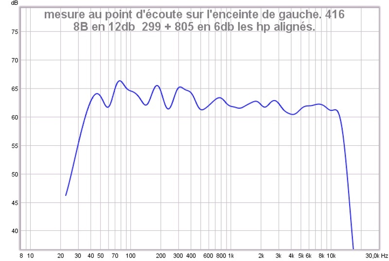

j'ai donc fait la demarche ( apres avoir obtenue une reponse lineaire au point d'ecoute en modifiant le niveau de la compression ) de refaire les mesures au point d'écoute .
RE: Quoi de neuf en Monacor du Nord.
jusque la tout va bien.

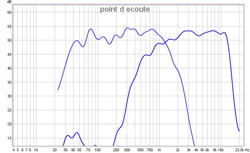

donc etant bien reglé au point d'ecoute , j'ai eu la curiosité de mesurer chaque hp toujours au point d'ecoute.
surprise, la frequence de raccordement ce situe plutot vers 1200 hz .
a la base a 1 metre elle etait de 680 hz . hummm.

Je pense que la fréquence de coupure de 680 hz est respectée pour le mendium par contre pas pour le grave certainement dû à la courbe du grave non filtré.
Jeanphilippe, j'ai bien précisé que mon grave est bien filtré en 12 db a 680 mesuré et mis au point a 1 mètre.
je constate juste que l'eloignement vers le point d'écoute engendre un affaiblissement de niveau pour chaque hp de manière différente .
