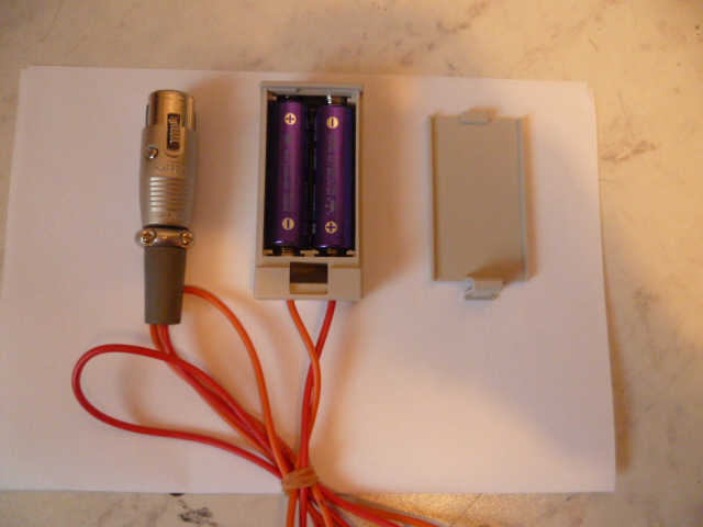

Bonjour Sébastien,
merci pour les schémas du kaneda 209,je voulais savoir à quoi servent les
2 accus bâtons de +et- 2.4v dans le schéma de l'alimentation.
L'alimentation secteur remplacera les 4 accus de +et -15 volts/7 amps
avec les 2 accus bâtons branchés comme dans l'alimentation d'origine.
A+Dominique.
RE: Kits Kaneda
As-tu trouvé réponse à ta question en regardant les schémas?
Sinon, je tiens à te dire que lorsque j'ai utilisé le 209, je n'ai eu qu'à charger une ou deux fois les deux piles 1.2V (Panasonic Eneloop). Celles-ci ne se déchargeait presque pas. Ce qui était tout le contraire pour les piles 7.4V.
Bonne journée,
https://onken.info/
RE: Kits Kaneda
Salut Dominique,
ils servent à alimenter l'étage d'entrée
RE: Kits Kaneda

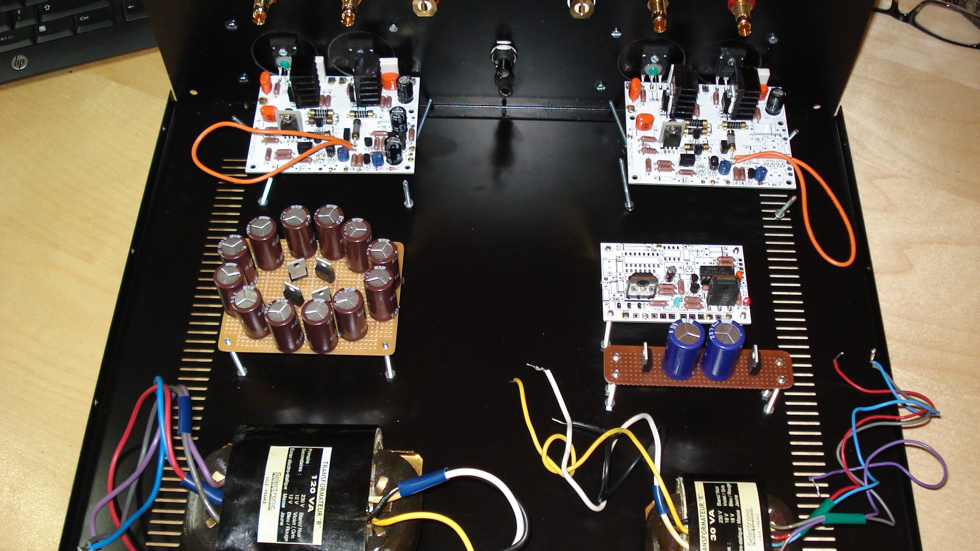

Bonjour Gilles,
peux tu me dire les dimensions de la plaque à trous sur laquelle sont implantés
les 4 diodes sic SCS 106 AG et les douze condensateurs 4700µf/25 volts
sur la photo de l'alimentation du Kaneda que tu m'a postée.
A+Dominique.
RE: Kits Kaneda
Salut Dominique,
La grande plaque fait environ 9X9 cm et la petite 9X3 cm
