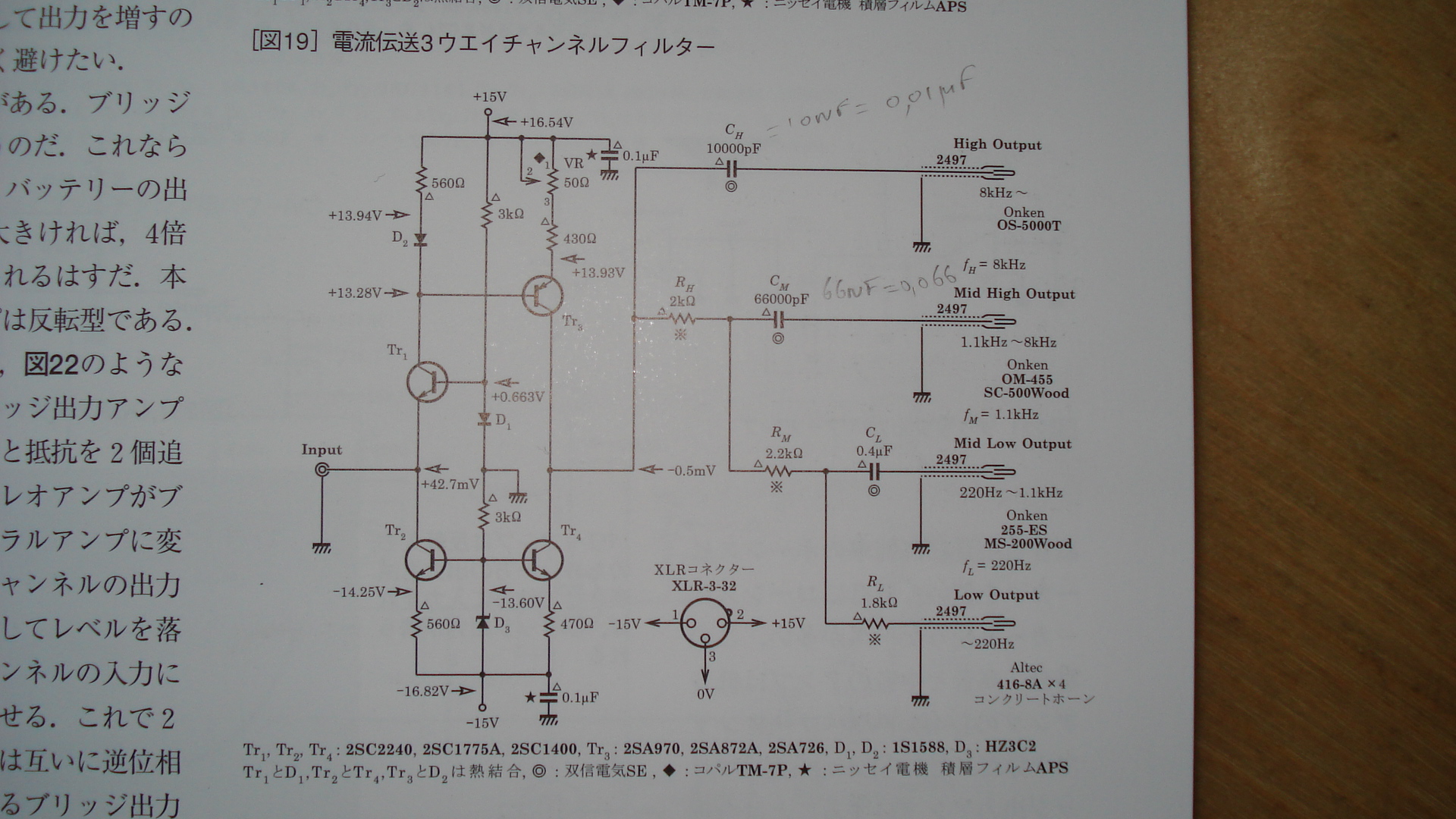

En ce 14 juillet, 1er jour de mes toutes 1ères vacances depuis le mois d’août dernier, j'ai enfin pu connecter mon nouveau filtre N°219 Kaneda sur mon système. Il est constitué d’un buffer suivi d'un filtre à 6dB par voie, très différent de celui écouté à Ablon qui était un simple 6dB RC.

Les tous premiers tests ont dû être faits en trois voies, la voie de bas médium étant donc déconnectée, avec des coupures à 588Hz et 8000Hz.
En effet, ce filtre reste à modifier pour passer en 4 voies comme celui ci-dessous, mais je n'ai pas encore reçu tous les composants pour cela. Les coupures seront alors 220 Hz, 1100 Hz et 8000 Hz.
Et l’ampli de la voie supplémentaire de bas médium qui attend sagement son tour sur mes étagères sera lui aussi un N°228.

Quelques disques plus tard, j'ai eu la confirmation que faire monter les graves 4550 Onken jusqu’à 588Hz n’était pas idéal, quelques résonnances venaient régulièrement me le rappeler. La quatrième voies devrait normalement résoudre ce problème…
Par contre, dans le médium et l’aigu, l’apport de ce filtre par rapport au Dolby Lake, qui travaillait avec de grosses pentes, et dont le résultat me plaisait beaucoup, semble assez tangible, avec un détouré supérieur, plus d’air autour de la musique, alors que dans le même temps, la musique semble avoir plus de poids. C’est vraiment flagrant dans l’extrême aigu. A bas niveau sonore, ou bien beaucoup plus fort, les cymbales, qui n’étaient pas mal du tout auparavant, viennent ce coup-ci d'arriver en vrai dans ma salle. J'en suis rempli d'effroi!

Bien content de lire tes premières impressions d'ėcoutes... J'attends avec impatience l'arrivée des composants et le passage en 4 voies !
Honnêtement, j'ai un doute par rapport au 6 db par octave, mais il n'est pas impossible que les problèmes liés à cette pente faible soient compensés par la division en 4 voies.
