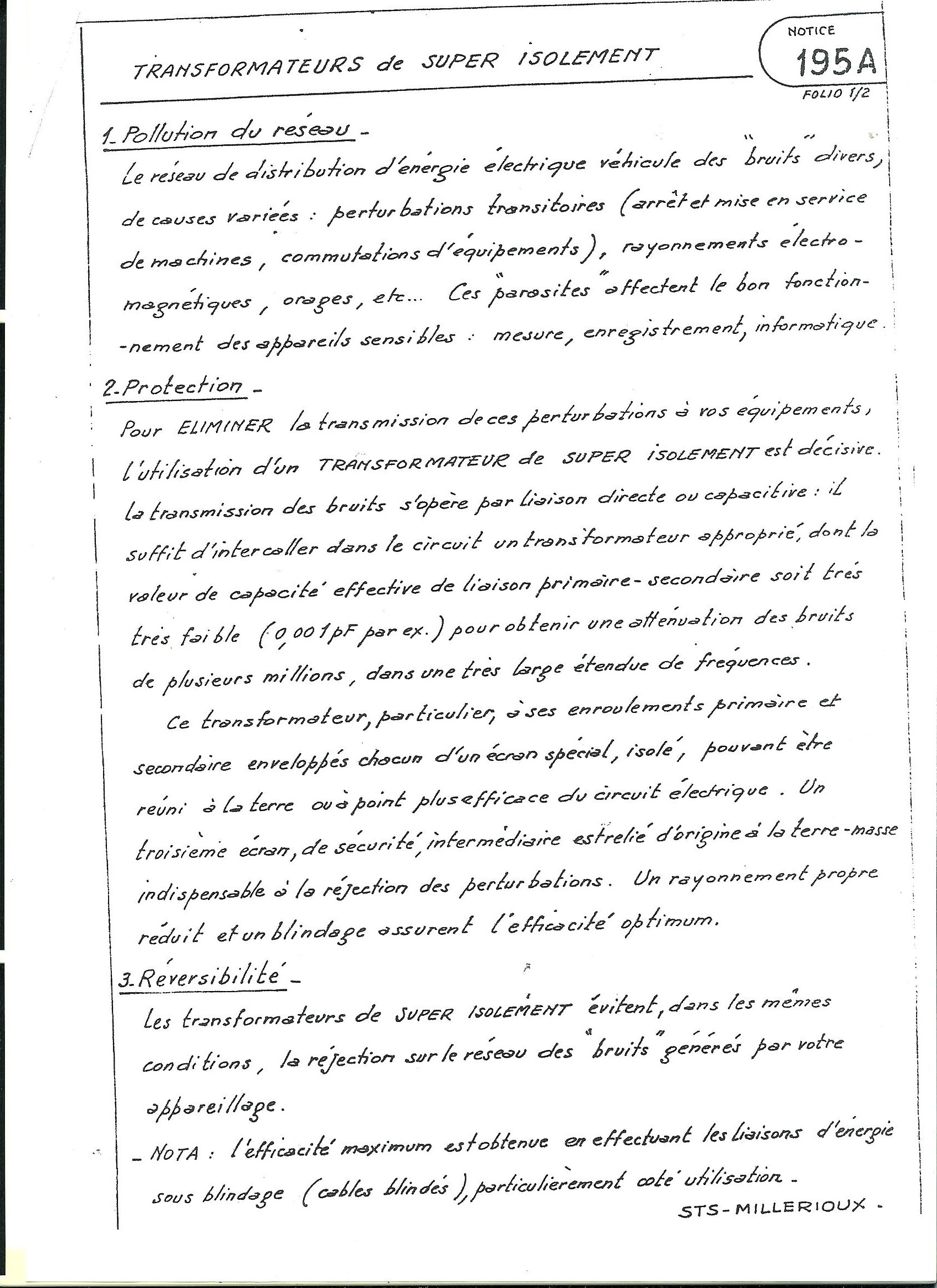

Bonjour Daniel.
Je te rejoins quant à tes conclusions , je pense comme cela a été dit qu'il faut déjà commencer à soigner le câblage...
Si on en a la possibilité, on peut intercaler dans l'alimentation d'une chaîne un transformateur de "Super Isolement" si on arrive à le trouver!!!!
La valeur de la capacité effective de liaison primaire-secondaire, de ce genre de transfo, est bien pour cet exemple de 0,001 picofarad, il n'y a pas de faute de frappe...Sébastien à toi de jouer...
