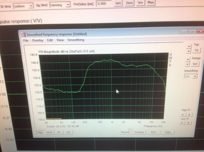

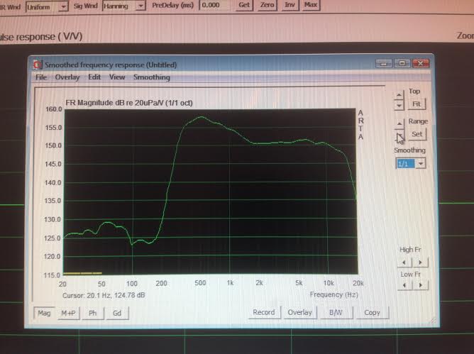

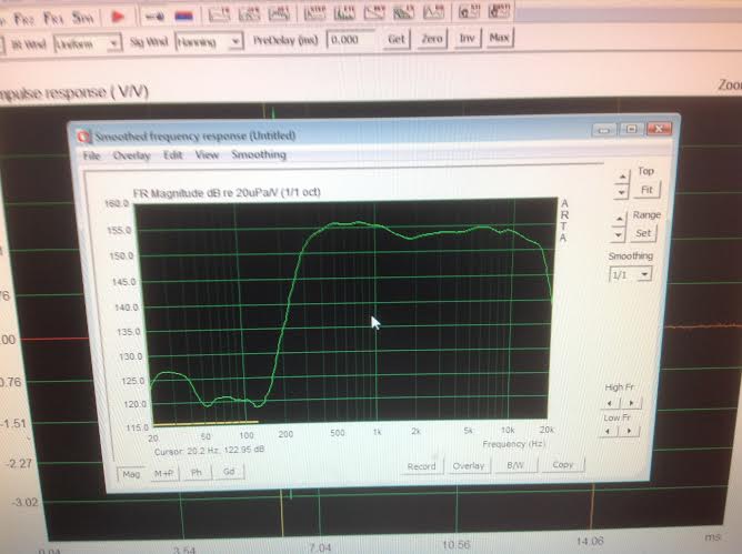

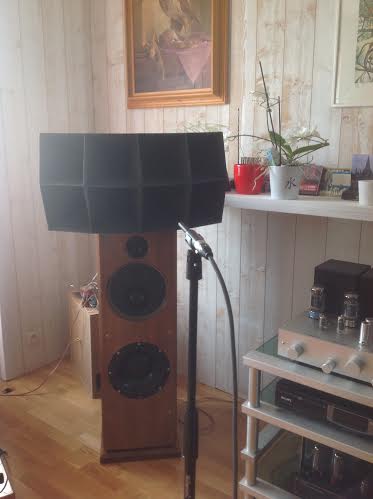

Dans le cadre mon future prochain projet, je me suis lance dans la mesure de mes pavillons multicellulaires Altec 805 et des compressions 299 16 ohms.
le micro était placée a 0.70 m de la face avant du pavillon et donc a environ 1.20 m de la membrane.
j ai filtré en 1 er en 12db a 400 hz.
puis filtré en 6 db 18mF toujours a 400 hz
puis filtré a 6 db mais avec 12 mF a 400 hz
et enfin une mesure a 6 db et 10 mF a 400 hz

Pour des grands multicellulaires, la mesure en sweep, en champ relativement proche, micro fixe, est assez pauvre en information, même ultra-lissée comme ici. Elle permet simplement l'alignement temporel, mais devrait alors être effectuée à plus grande distance.
Pour ce type de configuration, il est intéressant de faire une mesure en bruit rose filtré en tiers d'octave, avec un balayage manuel qui permet de faire une intégration spatiale. Ceci facilite grandement l'égalisation des niveaux relatifs des HP.
