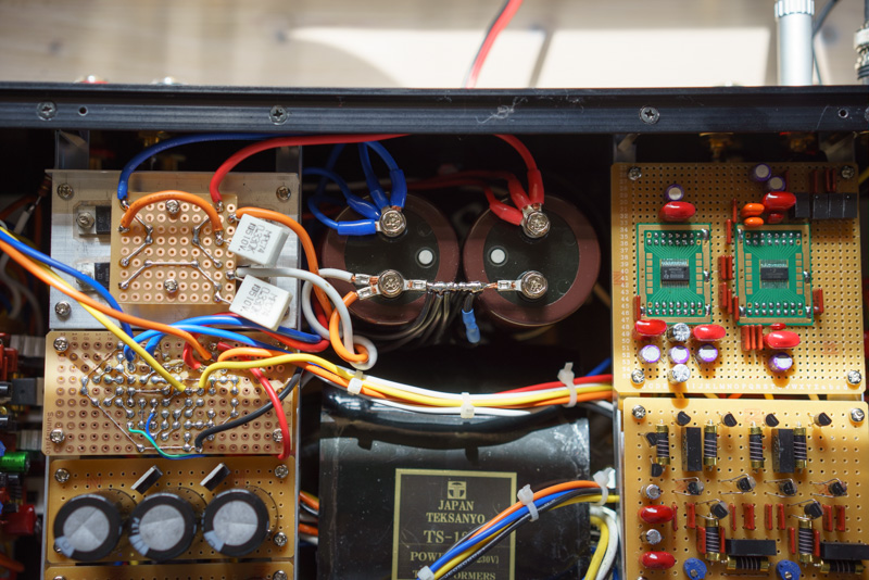

J'ai finalement identifié comment le 0 volt est relié au chassis. C'est le fil avec le petit manchon bleu (je l'ai coupé et finalement ressoudé).
Il est raccordé au pied du condensateur de droite. Aucune différence de bruit selon que le chassis soit raccordé ou non.
Quelqu'un a t-il une idée de la fonction des deux petits boutons blancs visibles sur le dessus des deux condensateurs de 56000 uF ?
[Image: attachment.php?aid=10332]
RE: Terre, Masse Mécanique et Masse électrique
Dominique-Tanguy a écrit :Quelqu'un a t-il une idée de la fonction des deux petits boutons blancs visibles sur le dessus des deux condensateurs de 56000 uF ?
Ca ne pourrait pas être un genre de pastille qui "saute" pour empêcher la capa d'exploser en cas de soucis?
C'est peut-être une hypothèse idiote, je suis prêt à subir tous les quolibets.Wink
