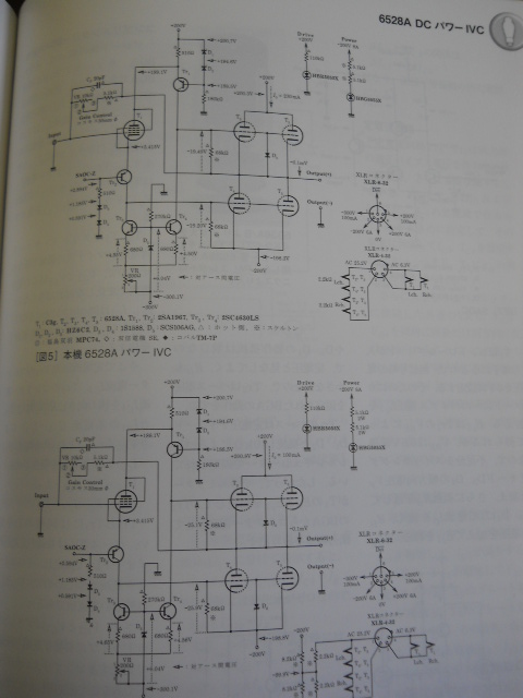

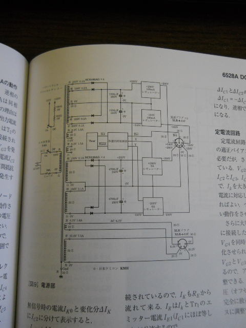

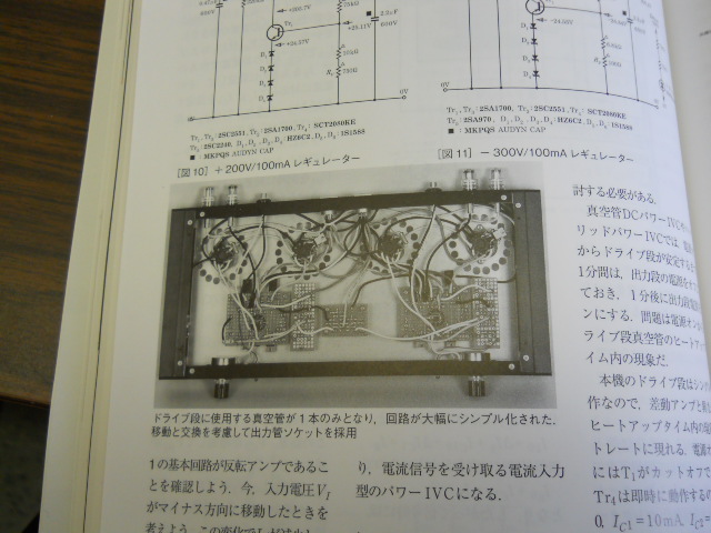

Bonjour, bonsoir,
Avec ma livraison de CDJapan reçue samedi, je recevais aussi mon premier numéro MJ Audio Technology! Wow! Quelle belle publication! Je vous partage les deux derniers Kanéda que contenait cette revue: le 236, présenté dans un ensemble de trois boîtiers contenant préamplificateur et DAC et le 237, amplificateur de puissance à tubes, mais utilisant aussi bon nombre de transistors. Un hybride quoi!
Je pense que l'article sur le 236 fait suite à un premier article, car il est court et a peu de schéma. Par contre, celui sur le 237 est plus touffu. Bref, je mets quelques photos, pour le plaisir des yeux....
