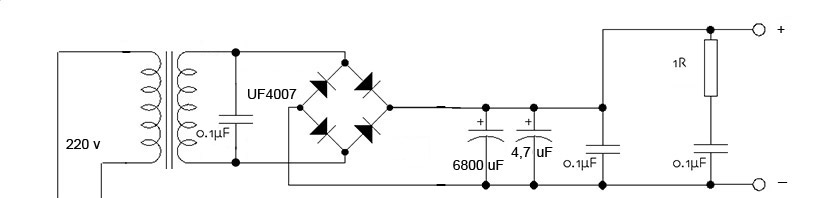

Sinon, j'ai refait l'alim comme suit :
Et ca semble bien mieux.
Phil.

Quelle est la raison du condo de 4.7µF en // avec le 6800 ?Sur ton schéma,ce sont 2 chimiques!Ont-ils des différences notables ?

jys a écrit :Je pense que la majorité des 'améliorations' encensées par certains pour "changer radicalement" le rendu d'un appareil est souvent une supercherie.
Ou une méconnaissance du sujet ! D'ailleurs note ami Philou en est l'exemple type avec ses " snubber " !
jys a écrit :Alors que quelques composants sont critiques pour un fonctionnement optimal
Que faudrait t''il penser de ceux qui comme notre ami ici emploie la pire des structures dans son alimentations basique " aucun découplage " !
Sur demande, j'avais lors d'un précédent post donné mon avis sur cette alimentation ! Je luis avais donc répondu que l'on ne pouvais pas faire pire ! Quant aux " snubber " dans l'alimentation ils ne servent strictement à rien du tout !
Mais comme chacun le sais il y à la mauvaise façon, sa façon de faire et la bonne façon de faire !
Salutations. Tony

Grand_Floyd a écrit :Quelle est la raison du condo de 4.7µF en // avec le 6800 ?Sur ton schéma,ce sont 2 chimiques!Ont-ils des différences notables ?
Bonjour Grand Floyd,
Dans ton post 91 j'avais compris que tu préconisais de découpler le 6800, j'ai mal compris ?
Les deux sont chimiques, 6800 uF Nichicon KW et 4,7 uF Muse.
Quoiqu'il en soit cela fonctionne, la différence entre avec et sans snubber est nette..

Je préconisais de mettre un polypro,pas un chimique!Tu trouves d'excellents polypro chez le fabriquant SCR,inutile d'aller chercher des Mundorf ou autres qui coûtent la peau des fesses!
RE: pre-amp Jfet BOZ
Ok, merci, j'essaie ça..
Phil.
