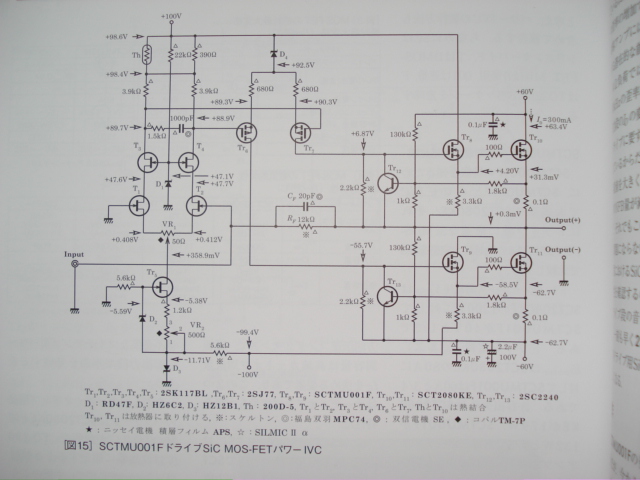

Et voici la dernière version du n°225.
Je l'utilise pour le grave. Elle utilise deux types de transistors SIC différents.
A ce jour, on trouve tous les composants sans trop de problème, mais bon courage pour la mise au point.
J'en ai récupéré le protocole, c'est l'enfer...
