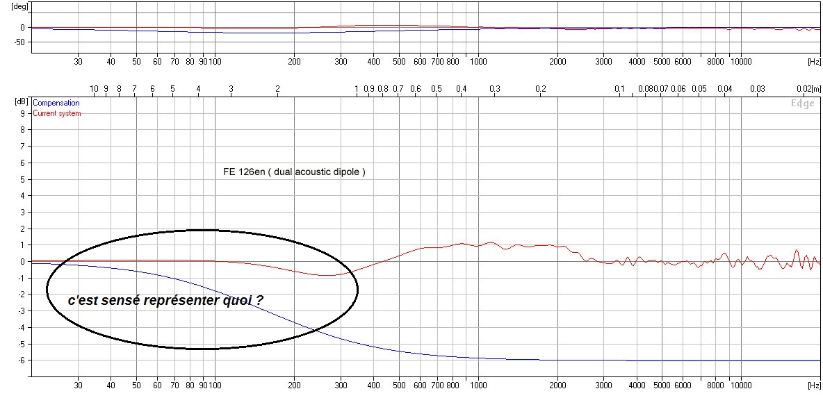

Nouveau projet de dipole avec les Fostex FE126eN.
J'ai trouvé un nom à ce type d'enceinte : dipole acoustique double (ou dual acoustic dipole).
La taille 1,25 m x 0,30 m, les hp sont placés à 1,15 m du sol.
La courbe de réponse théorique en champ libre avec The Edge :

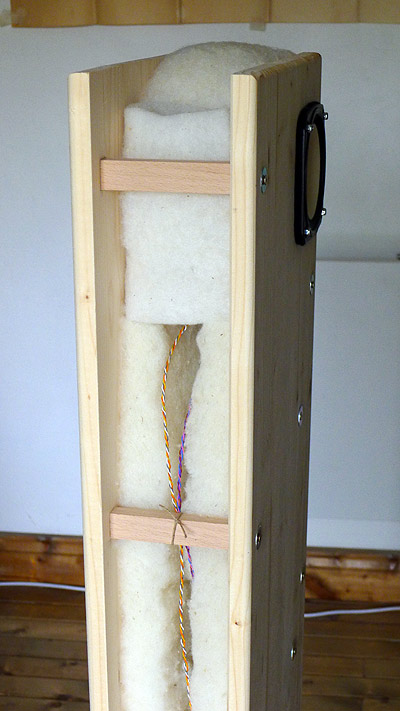

J'y ai installer un sytéme de montage non résonnant pour les deux hp, reste le cablage à faire, et déguster..
Les deux hp sont "plaqués" sur la planche verticale (en chéne sur laquelle sont collés deux morceaux d'absorbant, vendu pour les machine à laver) par des tiges filetées, aucune partie du montage ne touche à l'ébénisterie qui ne pése que 6,1 kg. Un joint fait d'une tresse coton (entre le saladier et les faces) procure une étanchéité à l'air.. L'énergie cinétique est donc absorbée par cette planche de façon vertical en direction du sol.

#65
RE: Dipole vs Bipole, est ce grave ?
Bonjour Jean Yves,
Bravo d'avoir noté cela.. C'est donc la courbe de réponse théorique en champ libre avec correction de baffle step.

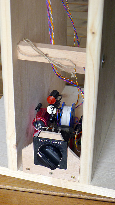

Le cablage est fait (avec zobel et bsc), premiére écoute et premiéres impressions. Plus neutre, timbres respectés, pas de colorations comme sur le premier proto qui me laissait penser qu'il faisait un peu de grave..
Apparemment rien ne vibre. Je dit apparemment car je n'ai pas le moyen de mesurer ou juste avoir une idée de la façon dont l'énergie cinétique se propage et "diminue".

J'ai travaillé sur l'amortissant pour supprimer quelques diffractions à l'intérieur, dues aux saladiers, renforts et autres découpes.
Un filtre notch variable (avec un Lpad) permet de "régler" la bande 500/2000 hz environ, selon la piéce, la musique ou l'amplification.
Plusieurs mesures ont été faites en plaçant l'enceinte de façon aléatoire dans la piéce, la réponse ne bouge quasiment pas, sauf à coller celle ci contre un mur. Dans ce cas un "boost" dans les graves apparait.
A l'inverse d'un dipole classique (avec un seul hp) où le placement est toujours problématique. L'arriére du hp n'émettant que du medium, trop prés des murs, ca projette le medium (avec son lot de diffractions), trop loin des murs l'effet baffle plan s'estompe d'où l'impression d'écouter un monopole..
