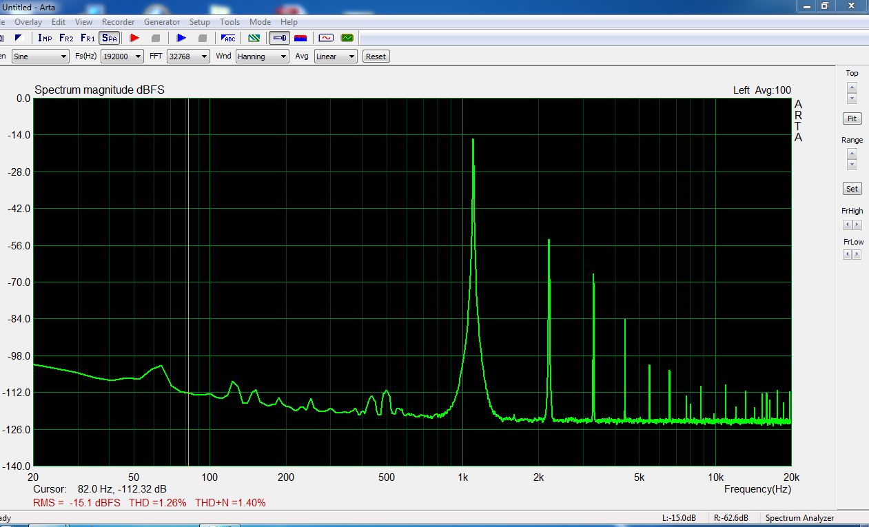

Bon travail Eric, ce genre de combinaison ne doit pas être éliminée à priori, bien au contraire. Mais comment se fait-il que tu aies tant d'harmoniques de rang > 3 en mono tube ?
En as tu autant avec 2 E55L en // ? ou avec une seule ??

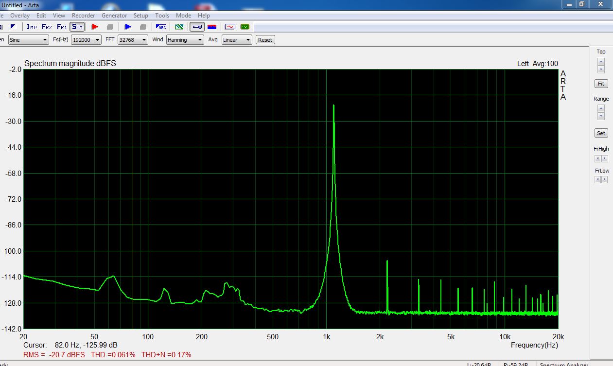

Pour la THD> au rang 3 c'est la carte qui produit les principaux piques. Voir spectre joint.
Les spectres de THD à un pouillème prêt sont tous bons.

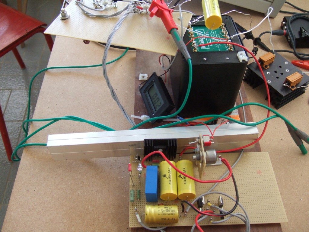

Les protos d'amplis sont mesurés. Encore faut-il avoir testé l'alime.
Après un peu de mise au point c'est fait.
Une nouvelle alime est maintenant fonctionnelle à base de SIC MOSFET, c'est celle sur les plans du premier Post avec un ST9360 au lieu d'un MJE350 ( 375 V DC en entrée).
Mais le MJE350 fonctionne sous cette tension, testé par sécurité ..
Les résultats et bien :
600 V max en entrée
Puissance du ballast 200 w
Tension AC relevée au primaire 2,4 K du DA 183, 2,7 m Vrms, 50 Hz. Pour ceux qui ne savent pas ce que cela signifie, c'est simple c'est le niveau à ne pas dépasser en sortie de l'ampli pour ne pas avoir de bruit au point d'écoute.
Impédance de l'alime 0,1 ohms !
Bruit TOTAL en sortie sur l'ampli Hybride E55L WE437A. Nul ! Il y en a pas, 1,7 m Vrms en HF pas de BF !
Stabilité en tension, 0,1 V DC.
Et pour clôturer, température du boitier du ballast avec une T° extérieure de 32 °C et un mini dissipateur + rail alu, 65°C pour 18 w dissipés.
Petite modife, le E55L + WE437A sous 2,4 K passe 2 watts avant écrêtage avec la meilleur sensibilité.
Je vais pouvoir passer aux réalisations stéréo et faire le rapport des premières mesures.
