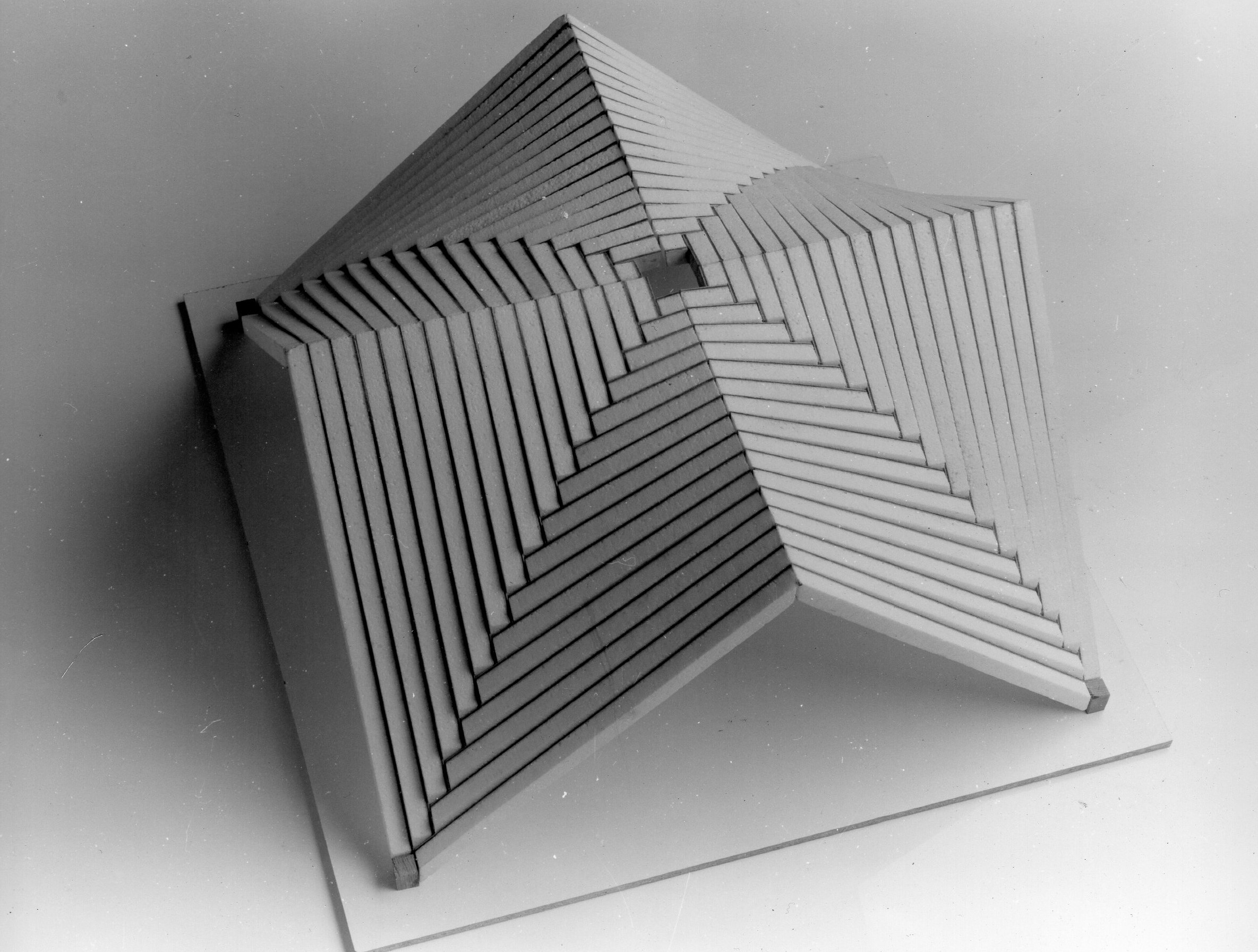

RE: Principe d'un pavillon omnidirectionnel (360°)
Salut Olivier,
effectivement c'est une forme intrigante mais c'est surtout une surface minimale (une membrane à l'équilibre) et une surface réglée ce qui permet mille modes de réalisation
en PJ, les photos (argentiques, là j'assurais)
-en noir et blanc, maquette (0.8X0.8 m) en structure à poutres carrées
-en couleur, réalisation d'un Pavillon-Kiosque à musique (8X8 m) en structure composite Bois-Mousse (quand l'ami JH a vu le truc en cours de réalisation, il a trouvé ça chouette...)
Cela peut être réalisé de manière élémentaire ou très sophistiquée, le principe du réflecteur est sans aucun doute (30 ans de pratique) une voie captivante pour rendre l'aigu 'moins braillard' et mieux distribué
PS: je n'arrive pas à joindre les autres photos (surement encore un problème de taille de fichier...grrr...)
#14
Merci JY pour ces photos,
je comprends le principe, on peut l'imaginer en bois (super sympa),
à poser / HP un peu comme les "conques / oreilles de lapin" Elipson...
Cdt
Olivier
