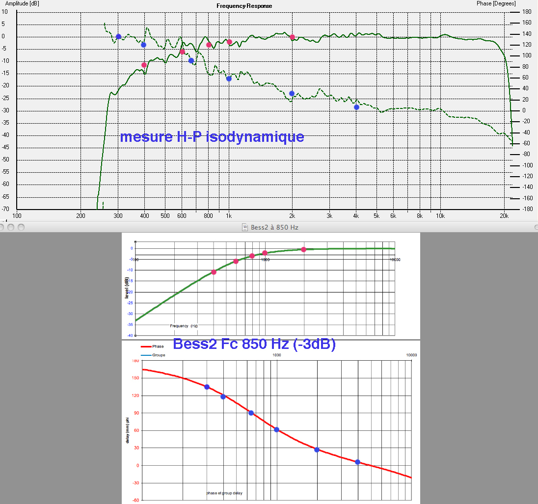

Pour illustrer plus généralement les rapports amplitude / fréquence, j'ai observé la réponse d'un haut médium tweeter isodynamique que j'utilise.
La mesure avec un sweep démarrant à 300 Hz ne laisse pas de marge pour indiquer directement la pente, le parallèle avec la réponse théorique d'un Bessel d'ordre 2 est ici déduite d'un ensemble de points autour de l'inflexion, sur les courbes amplitude et phase.

Bonjour Jimbee,
Bon exemple, c'est clair.
Les ensembles pavillons de Dominique sont tous très différents, nous avons déjà observé les différences de pentes de la phase et du groupe délais du 1505B et du IWATA JLMC 600, mais nous n'avons pas encore pu corréler la différence de pente de la réponse après le Cut Off.
Nous verrons, la pente après le Cut Off étant très raide les variations de celle-ci sont peut être moins marquées ?

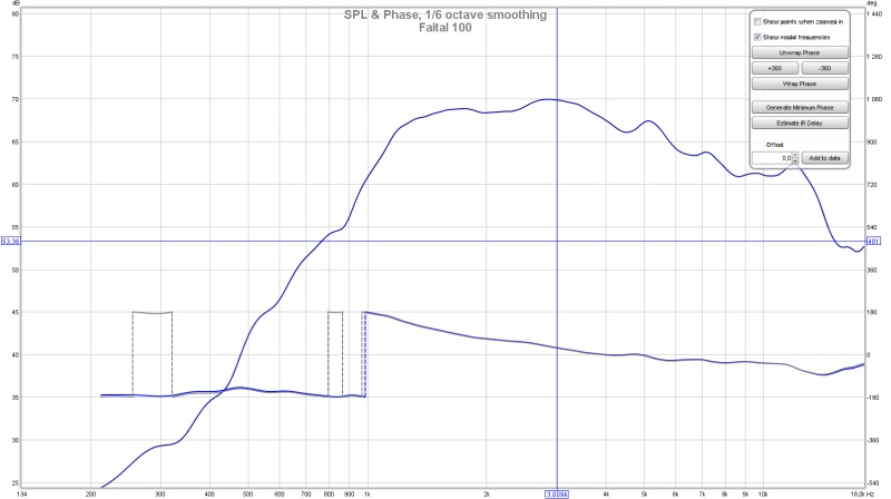

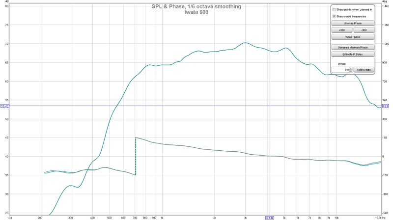

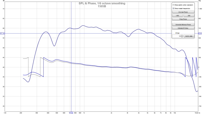

Bon, j'ai fait un effort. je suis plutôt mal fichu aujourd'hui, mais j'ai quand même sorti le micro parce que tu nous quittes...
Donc 3 pavillons, Fréquence, phase et phase mini et group delai depuis REW.
Protection à 200 Hz, même échelles et fenêtrage.

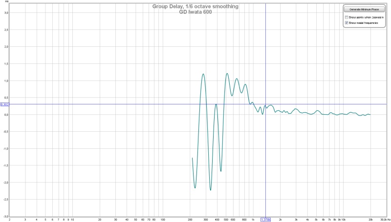

Le 1505B
Le Faital
et l'Iwata
A vue de nez, les pentes semblent voisines...

Merci pour les meures.
Je reste quand même en France, mais à 6600 Km .DOM.
Même si je ne pourrais assister aux réunions Mélaudia, le travail commencé continuera et je vais continuer à particper.
Vite fait, il faut que je marque les chiffres sur les graphiques.
Jimbee, svp, vérifie.
1505 B pente de réponse 200 Hz / 400 Hz extrapolée, impossible de faire autrement, pente 48,5 db / octave.
IWATA 600 : 300 Hz / 600 hz pente 25 db / octave
Faital 500 Hz / 1000 Hz 19 db par octave
Faital 400 Hz / 800 Hz 19,5 db par octave
Je continue le travail.
Cordialement.
RE: Réponse en fréquence, phase et retard de groupe
Autant l'interprétation des courbes de l'Iwata et du Faital est limpide, autant celle du 1505 me semble hasardeuse vu la coupure vers 300 Hz et le sweep débutant à 200....le fenêtrage ...
le logiciel invente ce qu'il peut.

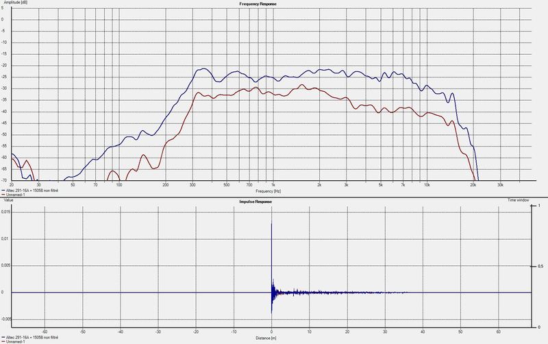

Une autre mesure de Dominique T. sur Audax, bien plus lisible
http://www.audax.fr/forum/read.php?4,24820,24864
qui laisse la marge utile, avec un début de pente vers 30 dB/oct et s'arrondissant ensuite:

Je suis d'accord... J'ai eu la flemme d'approfondir, étant plutôt concentré sur Rephase et pas très en forme aujourd'hui.
Je vais remesurer le 1505 demain avec un fenêtrage plus adapté...
