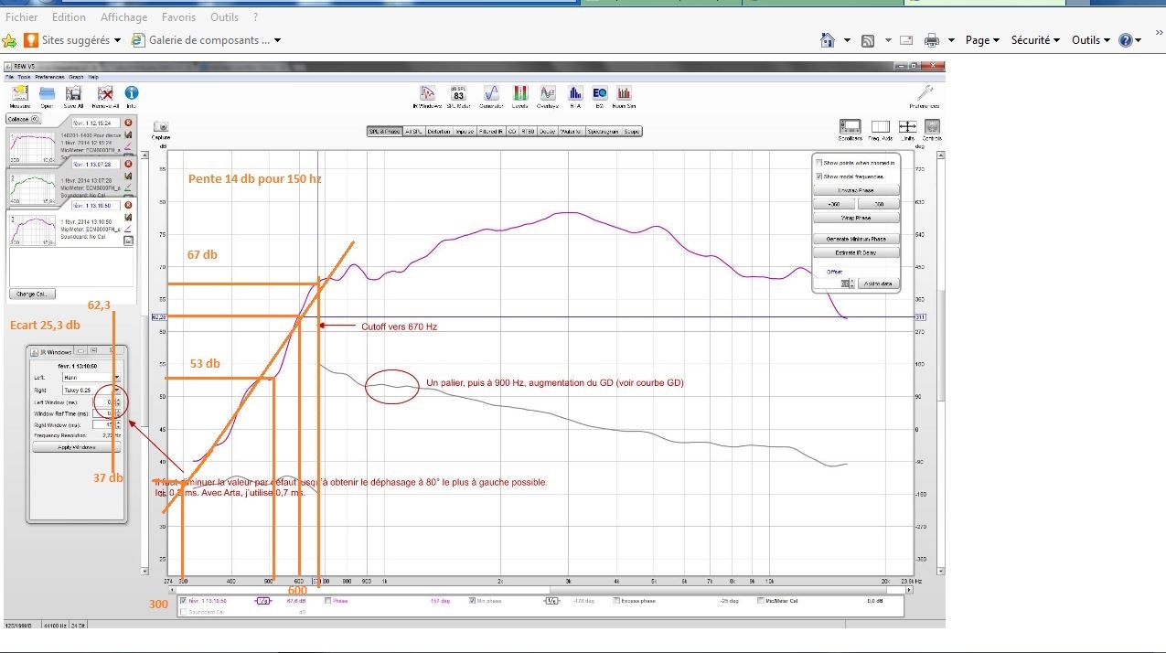

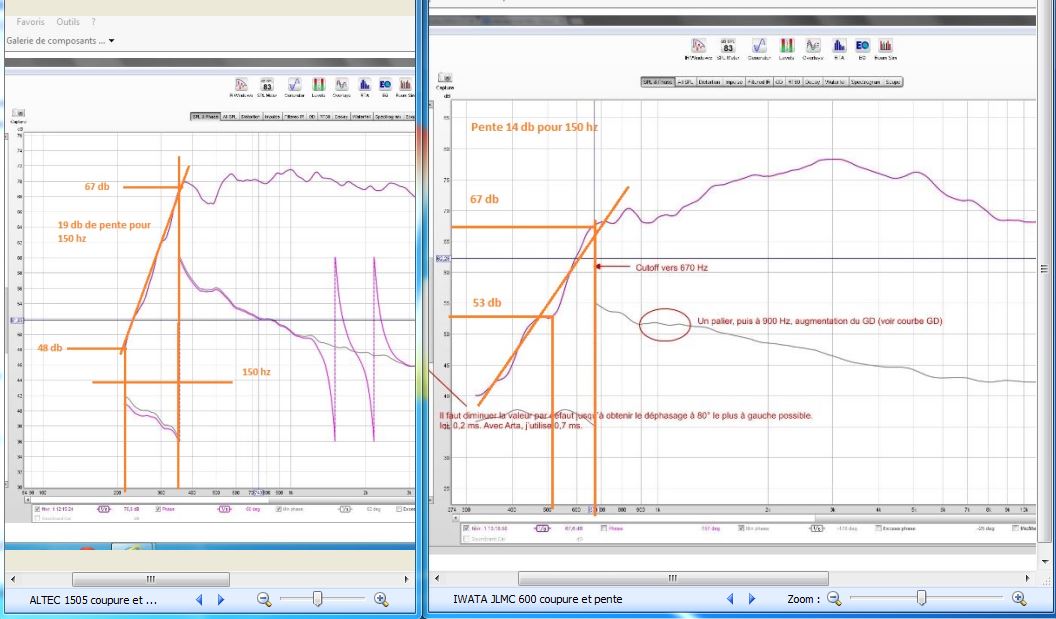

Il y a un point qui restait à vérifier concernant les mesures de Dominique et ses pavillons.
J'ai dit et mesuré ( sur mes pavillons ) que la pente de coupure des types de pavillons peuvent être plus ou moins pentues et dépendaient du couple, augmentation de la réactance et baisse de la résistance acoustique. + ce couple varie brutalement ( pente de GD et PH) plus la pente de coupure du pavillon est pentue.
Et bien, le comparatif 1505 ALTEC et IWATA JLMC 600.
Attention à la vue, les échelles ne sont pas les mêmes et désavantagent le 1505. Mais pour une bande de fréquence de 150 Hz équivalente l'écart est bien là.

En prolongeant les pentes moyennes tracées en oranges, afin de les ramener à un calcul normalisé à l'octave,
(et non par pas de fréquence constant, les fc . coupures étant trop différentes en valeurs )
elles me semblent l'une et l'autre très proches, autour de 27 dB/oct :
Altec 1505; à 200 Hz : 46 dB, à 400 Hz : 73 dB delta ≈ 27 dB/oct
Iwata JMLC ; à 400 Hz : 47 dB , à 800 Hz : 72,5 dB delta ≈ 26 dB/oct

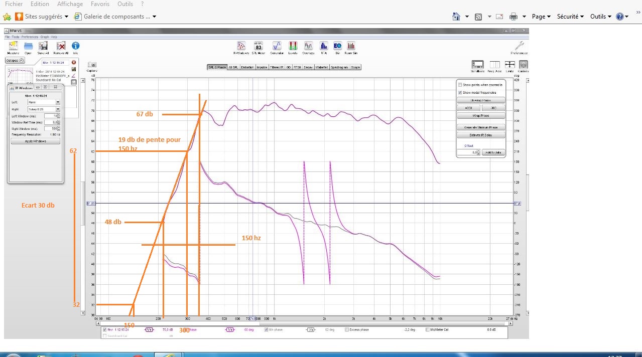

Bonjour Jimbee,
C'est comme le Canada Dry cela semble mais.Big Grin
Pourquoi avoir extrapoler au-dessus de la fréquence du cut off, alors qu'il est possible de faire l'exercice sur un octave pleine pente ?
J'avais pas osé.
C'est chose faite.
La pente est de 30 db / octave pour le 1505 et de 25 db / octave pour le IWATA JLMC 600.
5 db, c'est pas une paille.

En échelle log de fréquences, une quinte ( 100 / 150 Hz , 200 / 300 Hz,.. 400/ 600 Hz ) a toujours la même largeur, le point 150 Hz n'est pas au milieu géométrique de la plage 100 - 200 Hz, mais décalé plus loin.
Mais qu'importe, le group delay, outre par la pente, sera aussi déterminé par l'amortissement, le profil autour de Fc, pour lequel l'Iwata JMLC montre des angles moins violents que l'Altec (sur ces mesures.)

Ce ne sont pas tes pavillons mais tes mesures qui m'intéressent.
Car, c'est bien la fréquence de coupure basse minimum d'un ensemble pavillon + compression que nous cherchons à déterminer.
Dominique a écrit : "Pour résumer : On a appris que, au cut off du pavillon, on devrait mesurer une rotation de phase de 180° (si on n'a pas protégé le moteur avec un condensateur, qui fausse la mesure de 45°). et qu'il serait souhaitable de ne pas couper à une fréquence inférieure à celle ou on mesure 45° de rotation."
Faux, comme tes mesures et les miennes l'ont démontrées dans ce fil, la pente de la phase et celle du groupe délais sont aussi concernées, voir les différences entre ton 1505 et IWATA JLMC 600. Cette différence de pente est directement liée au couple montée de la réactance et baisse de la résistance de l'impédance acoustique du pavillon acoustique concerné.
Il bien trop tôt pour affirmé que n'importe quel pavillon sera coupable quand la phase est à 45°.
Cela nécessitera d'autres mesures sur d'autres pavillons différents.
D'ailleurs je referais les mesures sur les miens.
Cordialement.
