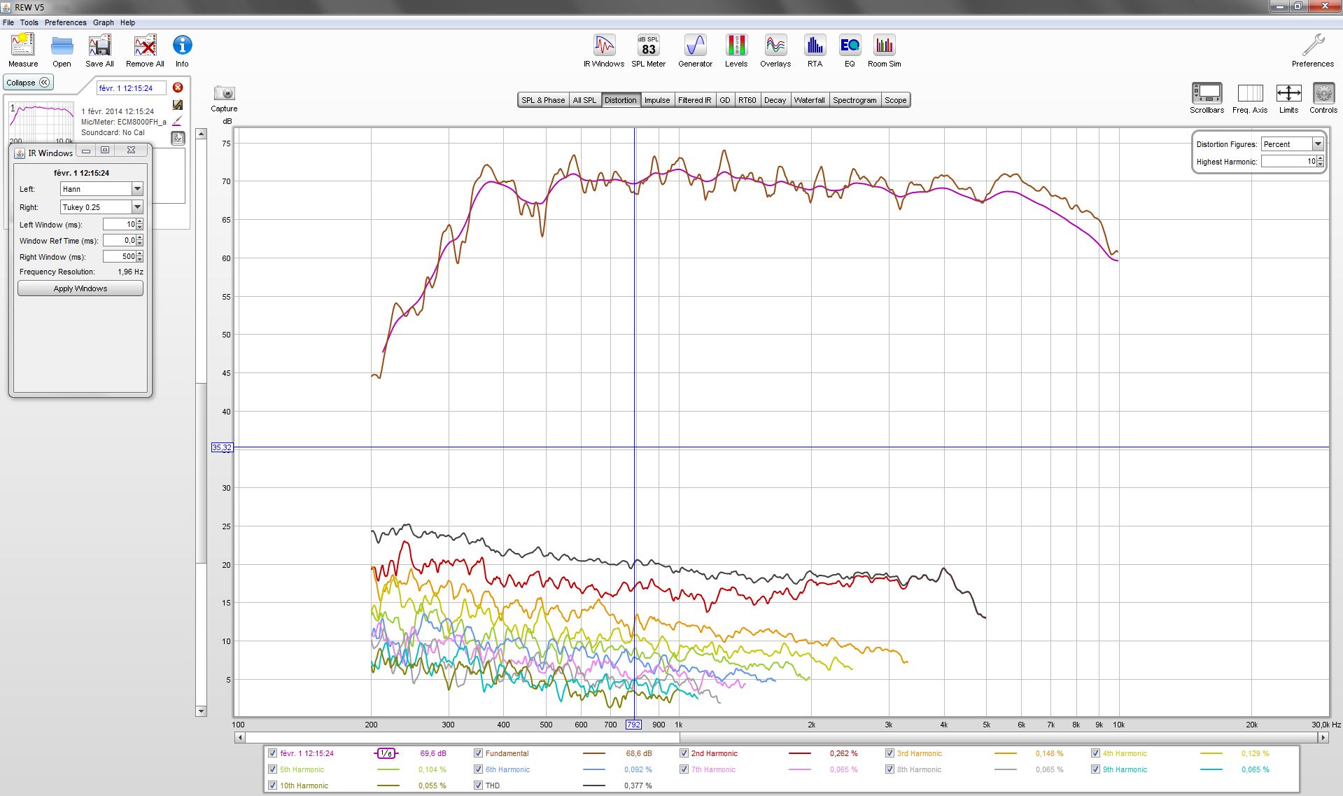

Pour illustrer ce message de Jimbee, voici une mesure faite avec REW à l'instant avec mes 1505B.
Ce logiciel est très intéressant car on peut limiter la bande passante du signal pour protéger le HP. J'ai donc choisi 200 Hz - 10000 Hz.
Il n'est pas nécessaire de déplier la phase. On peut utiliser la phase minimum et la fenêtre "IR window" pour les aligner.
Dans mon cas, on voit nettement le cut-off du 1505B à 356 Hz :
On voit aussi que cela correspond à un déphasage de 180°. Voici donc un bon point de départ.
Si on veut limiter le déphasage à la coupure à 45°, il va falloir couper haut... dans mon cas, j'ai choisi de couper vers 720 Hz et j'aurais déjà 60°...
Par contre, on voit aussi qu'il n'y a pas vraiment de phase ou la courbe de phase reste plate autour de 0°...

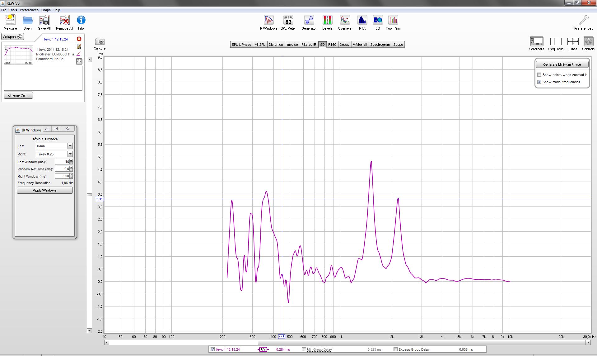

Que nous dit le GD ?
Tout d'abord, je découvre deux pics horribles à 1500 Hz et 2100 Hz ! (cela correspond aux deux inversions de phase).
Je découvre alors la fonction "min GD" qui correspond à "minimum phase", les fait disparaître...
La présentation est assez différente de celle de ARTA. Il semble que jusqu'à 600 Hz, il n'y ait pas mort d'homme....

Je poursuis mes expérience en mesurant un couple IWATA 600 / GPA 802-8 G.
J'obtiens une courbe en cloche, qui sera facile à égaliser en passif et en actif mais, attention, cela fera perdre 7 db de rendement au HP...
Avec REW, il faut faire attention à bien paramètrer la fenètre, comme avec ARTA d'ailleurs. La valeur par défaut de la fenêtre de gauche (left window) est très forte. Avec Arta, je prends 0,748 ms avant le pic, j'ai remarqué qu"en réduisant la valeur de 125 ms à 0,2, la courbe de phase minimum s'affine et on arrive progressivement à obtenir un déphase de 180° (j'ai écrit par erreur 80° sur l'image) à la fréquence de coupure acoustique du pavillon.
Cela pourrait être le commencement de début d'une méthode pour fixer une variable.
A partir de là on lit que le pavillon coupe vers 650 Hz. Il faut obtenir une cohérence entre la courbe de réponse et la rotation de phase.

Mais REW ne se comporte pas comme ARTA pour les calculs de phase et de GD. Par exemple, Dominique-T, les pics que tu as observés à 1700 et 2100 Hz correspondent simplement aux points de repliement de la courbe de phase. Il faut donc toujours la déplier.
Les accidents de phase et de GD correspondent toujours également aux accidents "normaux" d'une courbe de réponse en fréquence, et peuvent polluer l'analyse. Je pense en particulier que ce "palier" que tu observes entre 800 et 1200 Hz n'en est peut-être pas un, mais un léger creux sur une courbe de phase qui est une droite (correspondant donc à un délai fixe, d'où sans doute une correction de zéro à retoucher). Il faut donc impérativement s'en affranchir, et travailler de préférence sur les courbes de minimum phase et d'excess GD.
Eric, il est normal que les courbes d'excess GD semblent trop belles pour être vraies, puisqu'elles sont précisément débarrassées de toutes ces aspérités qui correspondent à des perturbations locales de la réponse. C'est d'ailleurs pour cela que les outils ARTA et REW les proposent, d'ailleurs.

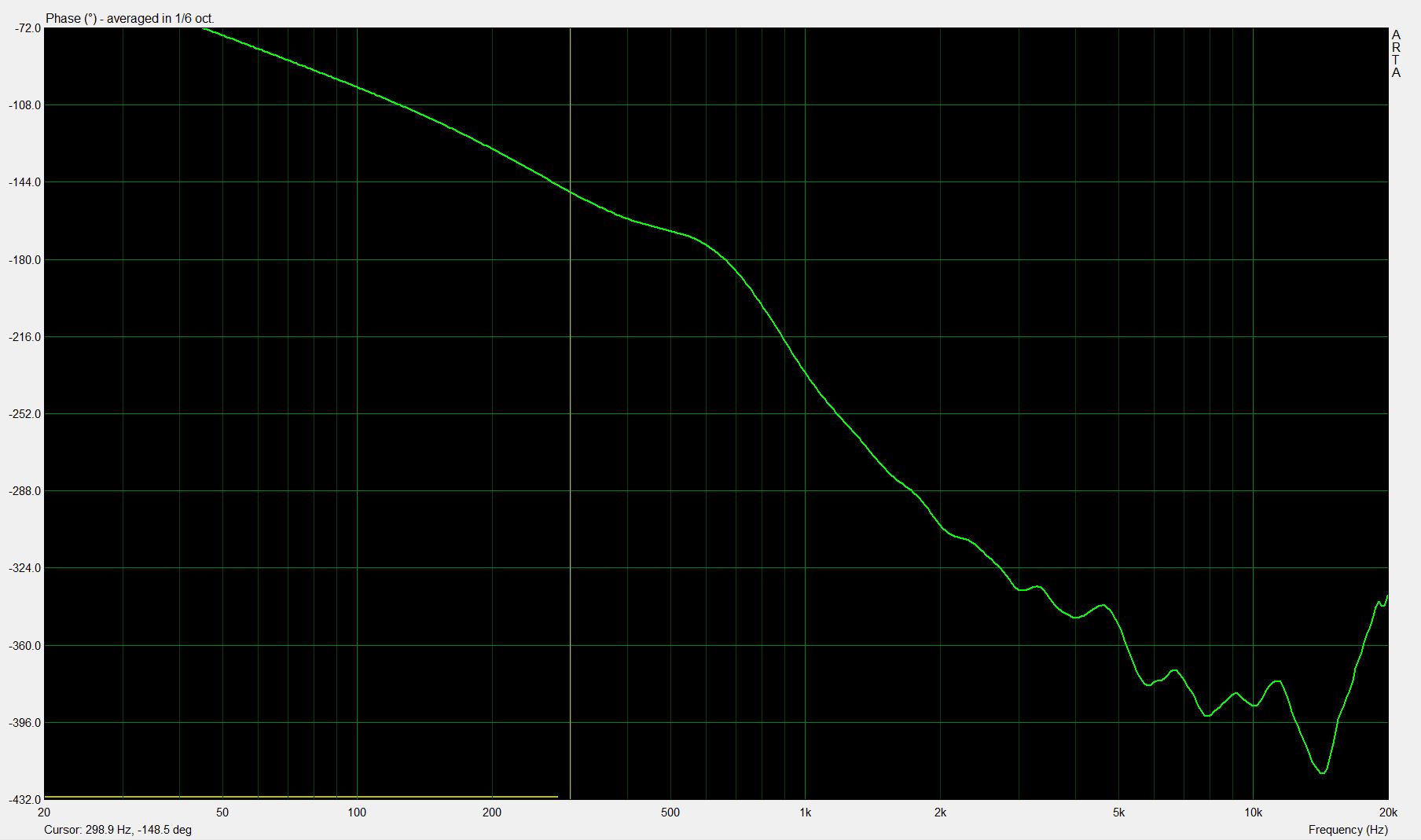

Pour compléter, la lecture de la phase enceinte complète avec ARTA. Malheureusement, je n'arrive pas à obtenir le même résultat avec REW...
Il va falloir creuser !
