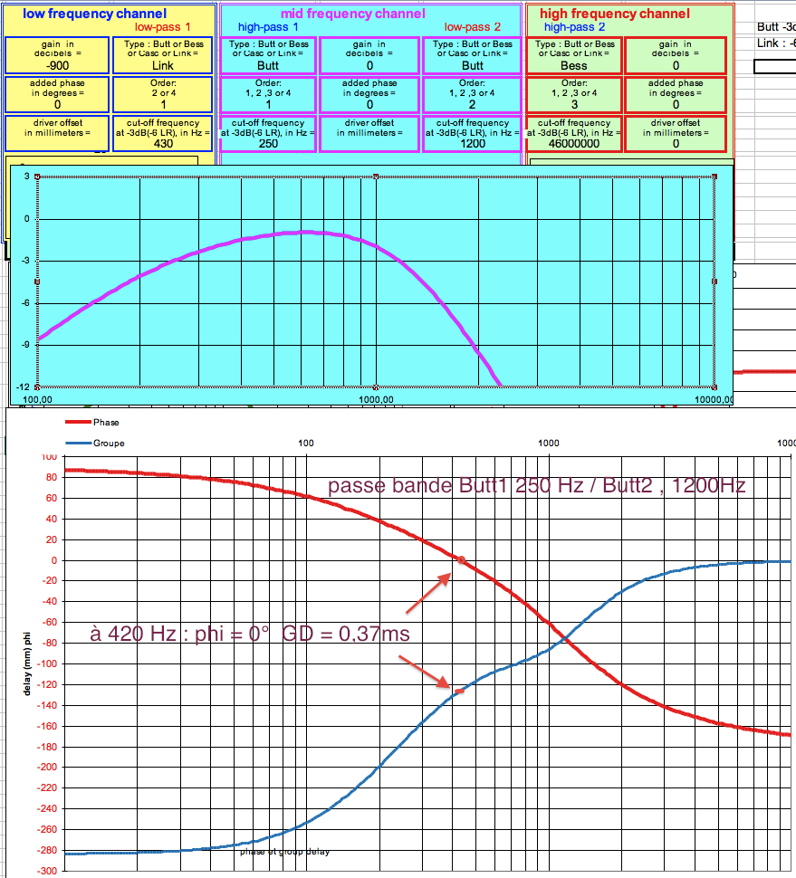

Dominique :
"Si je comprends bien tes explications et ton graphique, couper vers 400 Hz donnerait un GD De 1 ms , et du coup, un déphasage avant filtrage de 130° ?"
Oui, le h-p seul, dans cette équivalence simplifiée, présente, avant tout filtrage complémentaire, un group delay de 1ms à 400 Hz et un déphasage de 130 °.
"Le problème du Gd serait donc la gestion de ce déphasage ?"
Plus généralement le group delay n'est pas lié à la phase en valeur * absolue mais à la vitesse avec laquelle cette valeur évolue, en fonction de la fréquence. Si cette vitesse est constante, la phase évolue d'une manière homogène à un retard pur.
crd
* ex : passe bande Butt1 250, Butt2 1,2kHz : à 420 Hz le déphasage est nul mais GD = 0,37ms

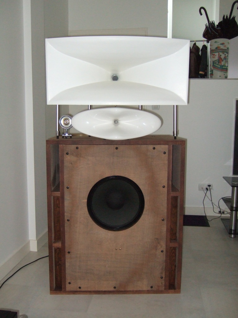

EBA a écrit :Quand à mon IWATA 220 Hz ( un peu plus grand que celui à Alain avec le PB950, il descend très bien jusqu'à 360 Hz.
Bonjour Eric,
Tout d'abord, bravo et merci pour ton analyse. Je suis impressionné.
L'Iwata 220 Hz dont tu parles est celui qui est sur la photo que tu as posté il y a déjà un moment (voir fichier joint) ?
Si oui, je vois qu'il est posé sur un caisson de type Onken 360. La largeur de ce caisson est de 80 cm et il me semble que ton pavillon est pile de cette largeur. Sur une autre photo, ce pavillon me semble assez court (toujours par rapport au caisson Onken 360 dont la profondeur est de 55 cm).
J'ai mesuré le mien :
Largeur : 85 cm, arc de cercle : 92 cm, profondeur (rayon) : 62 cm.
Parlons-nous du même pavillon ?
