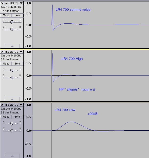

Bonjour Jimbee,
Je n'aurai pas fait moi-même de meilleure réponse.
La courbe de retard de groupe d'un LR4 avec des HPs grave et aigu parfaitement alignés montre un retard important du grave sur l'aigu. Si on compense ce retard pour aligner les départs des réponses impulsionnelles du grave et de l'aigu, alors la première conséquence c'est qu'il faut inverser la polarité d'un des deux haut-parleurs sous peine d'obtenir sur la courbe de réponse, un énorme trou à la fréquence de coupure. La deuxième conséquence c'est qu'on obtient une courbe de réponse avec deux trous d'1 dB placés de part et d'autre de la fréquence de coupure.
La troisième conséquence c'est que la courbe de retard de groupe, si elle montre bien un alignement entre grave et aigu présente aussi un très important retard à la fréquence de coupure.
Voir copie d'écran d'un LR4 à 1kHz à débuts d'impulsions grave/ aigu alignés
en conséquence le résultat n'est pas bien beau et certainement moins intéressant que celui de tous les filtres quasi-optimaux
mentionnés ...
Bien cordialement,
